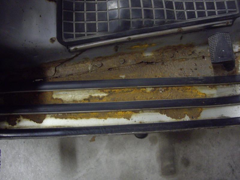

0000mauro Inviato Ottobre 31, 2010 Inviato Ottobre 31, 2010 Ciao a tutti ho appena portato a casa un p150x mi sembra in buono stato nel totale ma le pedane sono un pò andate , non sò se sostituirle oppure no!! chiedo consiglio a voi..... 0 Cita

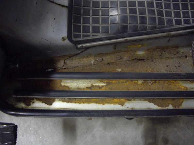

MimminoAlbe Inviato Ottobre 31, 2010 Inviato Ottobre 31, 2010 cazz....io penserei alla sabbiatura anche del telaio perchè secondo il mio modesto parere l'interno di quel tunnel è pieno di ruggine che prima o poi esce fuori con risultati ben evidenti. cmq è lavoro da carrozzieri,non prendere le mie parole per oro colato 0 Cita
0000mauro Inviato Ottobre 31, 2010 Autore Inviato Ottobre 31, 2010 ok non le prendo per oro colato, ma io avrei pensato di stituirle completamente? 0 Cita
Black Baron Inviato Ottobre 31, 2010 Inviato Ottobre 31, 2010 ok non le prendo per oro colato, ma io avrei pensato di stituirle completamente? Non si vede il resto del telaio ,mi auguro che non ci siano altre zone con ruggine estesa , fai un`altro po di foto , comunque in quelle condizioni, fai bene a sostituirle completamente la pedana ,in maniera da bonificare dalla ruggine la parte interna del tunnel . 0 Cita
0000mauro Inviato Ottobre 31, 2010 Autore Inviato Ottobre 31, 2010 no il resto e quasi perfetto credo che la causa di tutto sia stato il tappetino di gomma che non è mai stato tolto e ha fatto il disatro!!!! 0 Cita

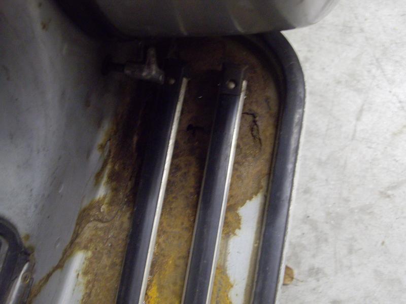

teach67 Inviato Ottobre 31, 2010 Inviato Ottobre 31, 2010 come ti hanno detto gli altri strano che solo in quella zona sia cosi' deteriorata. nella parte subito dietro il parafango anteriore come sta messa???? posta foto anche della parte inferiore delle pedane. comunque è un lavoro serio quello che dovrai eseguire.....:ciao: 0 Cita
bep Inviato Ottobre 31, 2010 Inviato Ottobre 31, 2010 C'è un bel lavoro da fare,però non scoraggiarti!!!!! Oltre alla pedana ,si intravedono altre zone corrose dalla ruggine. Dove ci sono le viti del cavalletto per esempio, e mi sa anche sotto il tappetino centrale di gomma! Una volta staccata la pedana ci sarà anche il tunnel da ripristinare. Il mio consiglio è quello di consultare un buon carrozziere. Se vuoi fare un buon lavoro,e che sia anche duraturo, ti devi affidare ad un professionista , e magari anche appassionato di vespa! Mi raccomando.Ciao 0 Cita

giusep46 Inviato Novembre 2, 2010 Inviato Novembre 2, 2010 ciao anche secondo, se non sei tanto pratico, devi consultare un bel carrozziere perchè non ci sono solo le padena da sostituire ma anche parte del tunnel centrale..fatti coraggio perchè nulla è impossibile.. l'ho provato in prima persona sulla mia vbb..era completamente marcia nella stessa zona ed anche su alcune parti del tunnel..con un bel pò di lavoro e molta pazienza ho riesumato la mia vespa.. coraggio 0 Cita

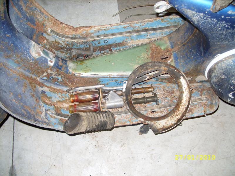

giusep46 Inviato Novembre 2, 2010 Inviato Novembre 2, 2010 guarda un pò come erano le pedane della mia..:orrore: 0 Cita
giusep46 Inviato Novembre 2, 2010 Inviato Novembre 2, 2010 altre due foto di come era la mia vespa: http://www.vesparesources.com/piazzetta/31159-nuovo-arrivato-ciao-tutti-sono-giuseppe.html http://www.vesparesources.com/piazzetta/31159-nuovo-arrivato-ciao-tutti-sono-giuseppe.html 0 Cita
simonegsx Inviato Novembre 3, 2010 Inviato Novembre 3, 2010 ok lo contatto speriamo che mi risponda??? Ciao, come giustamente ti hanno detto anche gli altri, in questo caso il problema non si limita alla sola sostituzione della pedana,ma va risanato anche il tunnel. Se cambi solo la pedana, ti troveresti dopo due giorni dal restauro, che la striscia di lamiera dove sono i bulloni che tengono il cavalletto ceda e dovresti ricominciare da capo!! 0 Cita
