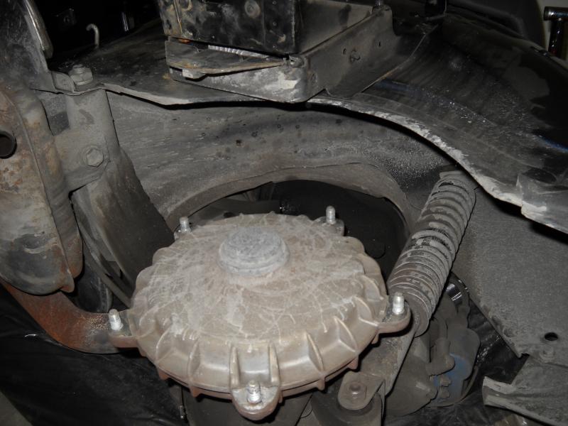

casca Inviato Settembre 22, 2010 Inviato Settembre 22, 2010 Ciao giovani! Ho bisogno del vostro supporto per capire che cosa mi è successo. Ieri andavo a tutta birra con la mia PX125 freno a disco del 2007 quando, in una cambiata 2a-3a, al momento del rilascio della frizione sento che il motore sale di giri ma la Vespa non ha trazione. Da fermo ingrano la prima marcia, rilascio la frizione e la Vespa non parte né si spegne. E' chiaramente un problema di trasmissione, il motore gira senza problemi. Ho provato a dare un'occhiata ai cavi del cambio: nessun problema. Il selettore delle marce gira a dovere. Leggendo qua e là, ma soprattutto grazie ad una dritta di DeX (se ci hai preso ti eleggo mio consulente personale ), mi sono indirizzato verso il famoso millerighe posteriore. In effetti notavo spesso che il dado del mozzo posteriore tendeva a svitarsi con continuità, tanto da costringermi a serrarlo ogni 2-3 mesi. Adesso sono nella fase che potete vedere in foto: tolto la ruota e la coppiglia (si chiama così? ) ho trovato il dado talmente lento da essere svitabile a mano! Potrebbe essere solo questo il motivo di un eventuale slittamento del mozzo? Ad ogni modo, già che ci sono, vorrei vedere lo stato di questo benedetto millerighe, perché pare che i PX My soffrano un po' di debolezza in questo pezzo. Il problema è questo: come faccio a svitare il dado? Se metto in folle continua a girare a vuoto (sento qualcosa che gira dentro); ho messo in prima ma man mano che svitavo si faceva sempre più dura, tanto che ad un certo punto ho sentito uno sbuffetto dalla marmitta, come se il motore fosse andato in compressione. Dopo tutto 'sto pippotto... qualcuno mi aiuta? Grazie! 0 Cita

casca Inviato Settembre 22, 2010 Autore Inviato Settembre 22, 2010 Allora, punto della situazione. Il dado non si svita. In folle non succede nulla, il freno posteriore non ha effetto. In prima arrivo a svitare fino ad un certo punto poi si indurisce. Mi ricorda proprio il tipo di resistenza che oppone un bullone sfilettato. Ok. E' a questo punto che devo iniziare a bestemmiare? 0 Cita
casca Inviato Settembre 22, 2010 Autore Inviato Settembre 22, 2010 io penso che fermando il volano, lo sviti senza problemi:ok: se ti dovesse servire un tamburo io ne ho uno a poco Questo non l'ho provato, ma ti assicuro che oppone tanta resistenza. Inoltre ho dovuto rialzare la Vespa perché iniziavo a perdere benzina! 0 Cita

tommyet3 Inviato Settembre 22, 2010 Inviato Settembre 22, 2010 Il dado dovrai sostituirlo con uno nuovo. La filettatura dell'asse, la riprenderai con la madrevite. Pistola pneumatica e marcia ingranata, potrebbe bastare. Al limite, dovrai spaccare in due il dado dopo averlo indebolito. Il rondellone, è al suo posto sotto il dado??? Non capisco una cosa però. Dici che il dado si svita bene fino ad un certo punto. Hai guardato se la testa dell'asse, dove c'è il foro per la coppiglia, non sia ammaccata a "fungo" e non consente la fuoriuscita del dado? Se è ammaccata, riavvita e prova a ridurre con una lima. 0 Cita
piero58 Inviato Settembre 22, 2010 Inviato Settembre 22, 2010 Hai notato cosa succede quando sviti il dado con la marcia ingranata e il volano bloccato? Dovresti vedere il mozzo fermo e il dado che viene verso fuori giusto? Invece se avviti il dado va a fine corsa oppure gira a vuoto? 0 Cita
DeXoLo Inviato Settembre 22, 2010 Inviato Settembre 22, 2010 Beh, problemi ne avrò comunque perché in ogni caso dovrei svitare con tutta la forza che ho in corpo... e forzare sui dadi, mi hanno insegnato, non porta mai a nulla di buono... Ma.... tu riesci a far salire il dado oltre il foro radiale dell'alberino? Cioè riesci ad infilare un cacciavite nel foro dove prima ci stava la coppiglia e poi a svitare il dado? Come ti hanno già suggerito l'ideale sarebbe mettere una marcia e poi bloccare il volano, magari con un cuneo di legno oppure una camma flottante Poi ovviamente la classica spruzzata di svitol male non fa! Ora mi sorge un dubbio, non è che è un filetto sinistro? Mi confondo con qualcos'altro? 0 Cita
