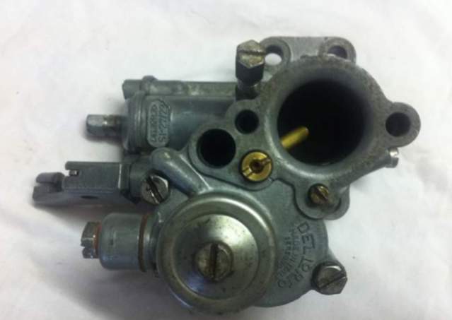

fabio80 Inviato July 29, 2010 Inviato July 29, 2010 salve a tutti ho un gran problema da risolvere riguardo ad un carburatore dellorto S I 27-23 per gs 160 prima serie! volevo sapere se era possibile reperire dei ricambi visto che dovrei sostituire 2 coperchi causa rottura! allego foto con i coperchi che mi servirebbero( quello in cui va il filo acceleratore ,e quello per l'aria) scusate la mia ignoranzain materia! volevo aquistarne uno usato ma i prezzi sono impressionanti!!! grazie anticipatamente! saluti 0 Cita
antovnb4 Inviato July 29, 2010 Inviato July 29, 2010 Non ho capito se si tratta di viti spanate o cos'altro.. Se così fosse, un bravo rettificatore potrebbe ripristinare le sedi delle due viti. 0 Cita
fabio80 Inviato July 29, 2010 Autore Inviato July 29, 2010 no il problema non e' di rettifica,i coperchi indicati sono rotti,l'immagine usata non e' il mio carburo ma un immagine campione! 0 Cita
Utenti Registrati MrOizo Inviato July 31, 2010 Utenti Registrati Inviato July 31, 2010 ...purtroppo, non c'è altra soluzione che acquistarne uno usato...e prenderne i pezzi..... 0 Cita
fabio80 Inviato Agosto 4, 2010 Autore Inviato Agosto 4, 2010 oggi colpo di :ciapet: chiedo ad un ricambista se aveva qualcosa del genere ,subito mi ha rispoto no!!!come tutti gli altri...mentre andavo via mi richiama dicendomi di voler rivedere il carburatore e mi ha detto che se avevo un po' di pasienza forse in un cassetto ricordava un qualcosa di simile........!! mi ha trovato il coperchio del reparto accelerazione!!nuovo di zecca! la mia paura in quel momento era solo il prezzo,invece quando ho chiesto quanto pagavo :che :ciapet::ciapet::ciapet: me l'ha regalato!!!!!!! spero di trovare pure quello del reparto aria!!! cmq e' gia' un passo avanti!! 0 Cita
