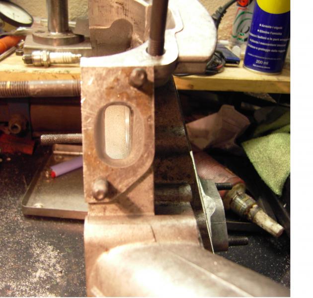

Vespista46 Inviato Agosto 7, 2011 Autore Inviato Agosto 7, 2011 Oggi non ho messo mano all'albero, ma ho iniziato a lavorare il condotto d'aspirazione. Eccovi qualche foto. Voi mi consigliate di mantere la forma rettangolare con gli angoli arrotondati, o come sto facendo di dargli una forma più possibile tonda che poi si raccorderà col collettore (artigianale)?? Ovviamente è convergente e le pareti sono più uniformi possibili, senza gradini o salti. 0 Cita

Vespista46 Inviato Agosto 29, 2011 Autore Inviato Agosto 29, 2011 Purtroppo il cinadremel l'ho fuso mentre sistemavo i travasi... Mi è rimasto un fido trapano bosch che ha eseguito ottimamente il lavoro. Più tardi posto le foto! L'interno della valvola come finitura deve essere come i travasi vero? 0 Cita

Vespista46 Inviato Agosto 29, 2011 Autore Inviato Agosto 29, 2011 Ecco un pò di foto dei piiiiccoli aggiornamenti fatti. Purtroppo per ora è più quando sono fuori casa che quando sono a casa. Valvola definitivamente finita, non ci metto più mano, e albero da ricontrollare nelle fasi e rifinire. PS: il cavalletto portamotore è fatto per poter accenderlo con la ruota messo. Semplice ed essenziale -merito del papà- ma saldato da me (mi sono commosso per quanto sono stato bravo ) 0 Cita

sartana1969 Inviato Agosto 29, 2011 Inviato Agosto 29, 2011 Ecco un pò di foto dei piiiiccoli aggiornamenti fatti.Purtroppo per ora è più quando sono fuori casa che quando sono a casa. Valvola definitivamente finita, non ci metto più mano, e albero da ricontrollare nelle fasi e rifinire. PS: il cavalletto portamotore è fatto per poter accenderlo con la ruota messo. Semplice ed essenziale -merito del papà- ma saldato da me (mi sono commosso per quanto sono stato bravo ) albero: da rinifire calibro: quando non si usa si chiude (altrimenti aumenta l'errore, entra polvere in guida....) benzina: a lungo andare scioglie la bottiglia che stai usando cavalletto: ottimo lavoro - metti un dado autobloccante in testa alla vite del fissaggio del trave valvola: perfetta foto1 - perchè quella lamiera tenuta di coltello? per proteggere la mannaia lato volano? è inutile per mandare truciolame verso la testa di biella? Utilissima e per finire........ dove hai appoggiato la fissa del 17? 0 Cita
Vespista46 Inviato Agosto 29, 2011 Autore Inviato Agosto 29, 2011 albero: da rinifirecalibro: quando non si usa si chiude (altrimenti aumenta l'errore, entra polvere in guida....) benzina: a lungo andare scioglie la bottiglia che stai usando cavalletto: ottimo lavoro - metti un dado autobloccante in testa alla vite del fissaggio del trave valvola: perfetta foto1 - perchè quella lamiera tenuta di coltello? per proteggere la mannaia lato volano? è inutile per mandare truciolame verso la testa di biella? Utilissima e per finire........ dove hai appoggiato la fissa del 17? :orrore::orrore: Che occhio!!! :orrore: Allora l'albero si, lo devo ricontrollare e poi rifinisco (anzi rifinisce mio padre, che io mi son rotto di prender scaglie di ferro! ) Benzina non so dove metterla. Solitamente appena la bottiglia si opacizza butto la benzina nel serbatoio del PX e la bottiglia nei rifiuti speciali. Cavalletto grazie, ma non ho capito dove mettere la vite. Dici nel monobraccio? Valvola grazie La lamiera è proprio per non "sminkiare" la mannaia. La testa della biella era "pesantemente incartata", ma comunque verrà pulito tutto prima del montaggio. La 17, 19 e 21 sono perennemente sul tornio. In realtà medito da un pò per comprare queste tre chiavi e un'esagonale da 5 e lasciarle solo per il tornio. Ma puntualmente non ne faccio nulla. Io ti ho risposto, ma ora devi dirmi una cosa.... Come hai fatto a riconoscere che era proprio da 17 quella nello spazio vuoto? 0 Cita
