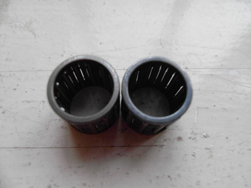

Vespista46 Inviato July 27, 2011 Autore Inviato July 27, 2011 Se hai tempo, ok. Io invece da me ho difficoltà a reperirli Non ho trovato quello per fissare il Phbg 21 al collettore da 19, non trovo uno di misura buona per il 28... Forse non so cercare io. Intanto posto un paio di foto. Ho comprato la gabbietta a rulli per corsalunga, e come mi aspettavo è IDENTICA a quella Tm! E poi ecco come scopre a PMI con 1mm Un pò di foto: 0 Cita

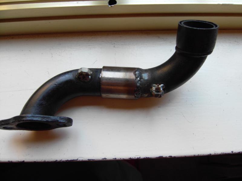

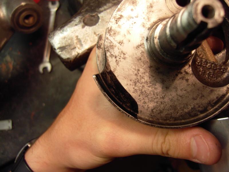

Vespista46 Inviato Agosto 2, 2011 Autore Inviato Agosto 2, 2011 Oggi lavoretti alla valvola quasi terminati. Ho avuto un pò di paura, mi sembrava che avessi dovuto sfondare da un momento all'altro, ma per fortuna sono riuscito ad arrivare alla soglia dei 3mm. E' giusto da rifinire appena appena, ma comunque così devo togliere ancora 5/6 gradi dall'albero per arrivare a 65, anche se dovrei rimisurare per esser sicuro. Invece guardate il collettore per la polini a banana corsalunga/corsacorta home made, con tanto di mollettina aggancio rapido! Appena finito di saldare, ancora da pulire e verniciare. PS: Il condotto della valvola ho cercato di farlo più uniforme possibile, speriamo sia riuscito bene nell'intento! 0 Cita
