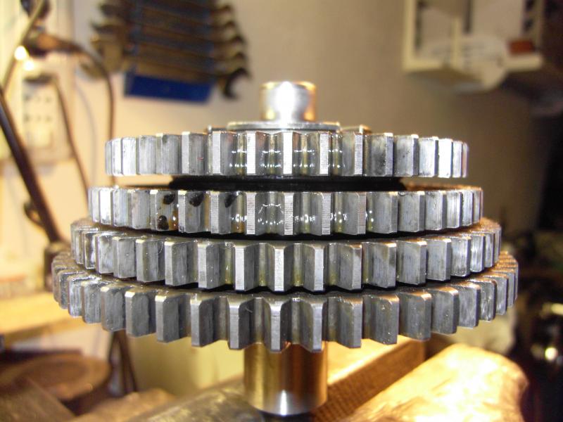

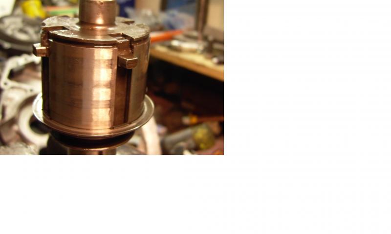

Vespista46 Inviato Giugno 29, 2011 Autore Inviato Giugno 29, 2011 Cmq oggi piccoli aggiornamenti. Intanto cosa ne pensate della crociera? Ho controllato il cambio, e tutte le marce sembrano innestare bene, tranne la 4a. Se guardate bene la crociera nella 4a prende per metà, e metà ingranaggio resta libero. Se invece giro l'ingranaggio la 4a la prende perfettamente, però, come potete notare dalla penultima foto, resta molto spazio, che non mi permettere di mettere la rondella prima dell'anello seger di chiusura. Sono SICURO che gli ingranaggi sono messi nel verso giusto, perchè prima di smontarli li ho sporcati tutti dallo stesso lato col pennarello nero in qualche foto si intravede). Che faccio? Inoltre ho controllato la taratura del carburatore, che è la seguente: Getto max = 135 Getto min = 36 Polv = DU270 Spillo conico = X29 (2a tacca su 4) Valvola gas = 40 Galleggiante 11gr Valvola a spillo più pozzetto = 200 Che taratura mi consigliate di partenza con la Polini a banana old school per il rodaggio? 0 Cita
Vespista46 Inviato Giugno 29, 2011 Autore Inviato Giugno 29, 2011 Ah, nell'ultima foto, notate che segno strano ha la 4a? Sembra non sfregare in nessun posto, eppure.... 0 Cita

Vespista46 Inviato Giugno 30, 2011 Autore Inviato Giugno 30, 2011 Anche io metterò la 4 dischi. L'ho già pronta bella revisionata, funziona perfettamente in piano, e sullo Special mi ci trovavo meglio dell'attuale 3 dischi (difficile crederci). Per il cambio aspetto pareri, a me sembra innestino tutte perfettamente tranne la 4a che è tutta anomala! 0 Cita

Gabriele82 Inviato Giugno 30, 2011 Inviato Giugno 30, 2011 Inizio Ot: Dopo avere ritirato la special col motore 3*versione, hoda subito lamentato noie al cambio e alla frizione. La frizione come già sai lho sostituita circa 20 gg fa con successo, permangono le noie al cambio. Praticamente, a parte che ogni tanto appena innestata la 2* o la 3*, capita che esca, con una bella sfollata, ma penso e spero, sia dovuto ai cavi delle marce troppo tesi; il problema più fastidioso è che nel cambio tra 2* e 3*, e anche alla 4*, capita che prendo sempre una folle,come se tra le due marce vi sia troppo spazio, spazio che mi fa ritrovare con il motore a folle anche in situazioni non piacevoli. Penso sia dovuto alla mancata spessorazione a tolleranza del cambio, anche se purtroppo credo sia anche colpa della crocera che al giorno d'oggi fan schifio...:azz: Fine OT.. 0 Cita
Vespista46 Inviato Giugno 30, 2011 Autore Inviato Giugno 30, 2011 Io aspetto ancora pareri su questo cambio.. ...A me oltre la 4a sembra sia buono... 0 Cita

Special Dave Inviato July 1, 2011 Inviato July 1, 2011 Sul cambio non posso aiutarti molto..Io il mio l'ho spessorato male e devo riaprire il motore.. Hai fatto un falso montaggio del cambio ed hai provato a fare girare la marce ed ingranare la crocera? L'importante è che non gratti mai la crocera mentre ingrani.. Non so se mi sono spiegato bene.. Metti le leve del primo link! Molto belle! Per le manopole io ho provato quelle del secondo link e fanno schifo..Sull'altra ho il modello sportivo e si usano veramente bene però non so dove si prendano.. Da dove salta fuori "Giollo"? 0 Cita
