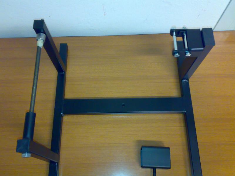

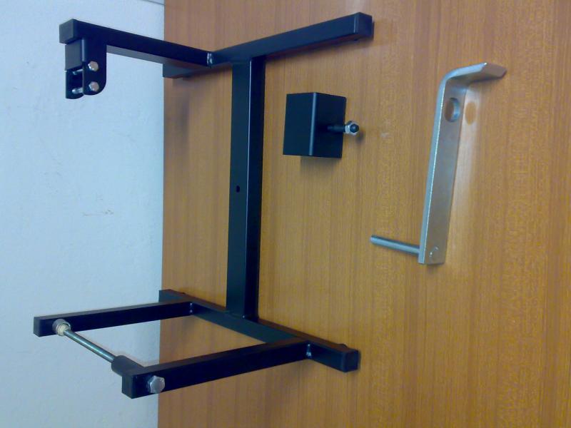

Il Messia Inviato Agosto 5, 2010 Autore Inviato Agosto 5, 2010 Ciao ho gia una persona che tutti i cuscinetti da cambiare piu paraoli e guarnizioni me li fa a 80 euro euro circa, questo lo vedro un po piu avanti, officina tonazzo mi sembra un po cara anche e e ver oche ha lo sconto del 20 % per i vespa club, no? Intanto posto le foto del cavalletto nuovo nuovo:mrgreen: E domani se riiesco posto le foto dl blocco cusi vedete un po come e messo:lol: 0 Cita

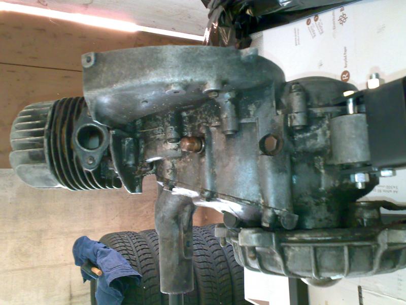

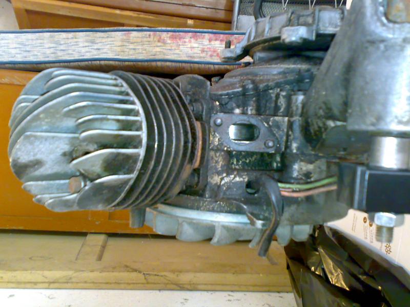

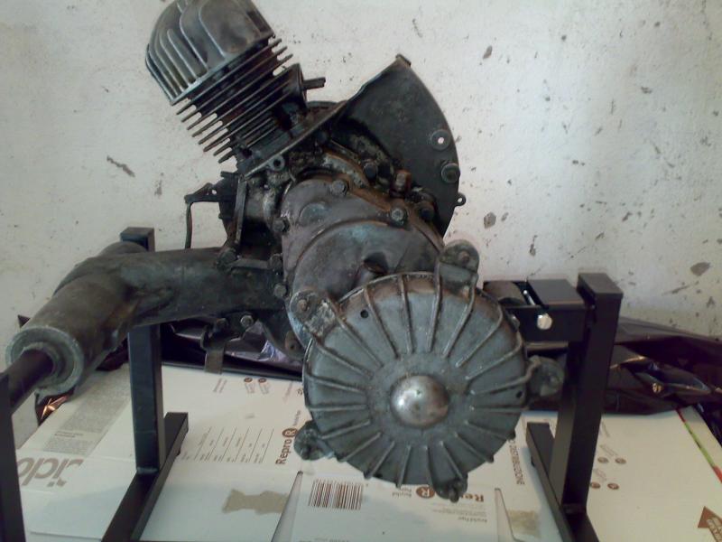

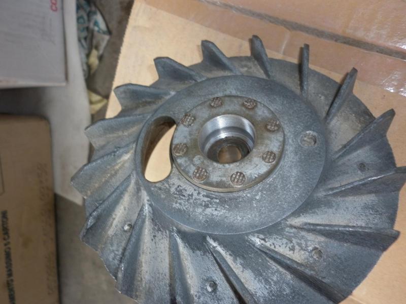

Il Messia Inviato Agosto 5, 2010 Autore Inviato Agosto 5, 2010 Ecco qua le foto dl motore messo sul cavalletto! Il pistone non mi sembra molto segnato ma domani se riesco tiro giu il gruppo termico e poi vi faccio vedere. Una domanda per il volano: Per tirarlo giu ho il modello con l'anello elastico all'interno quindi non serve l'estrattore, ma per svitarlo lo tiro via l'anello oppure faccio come mi dice la guida e giro la vite sino a che non sento un forte tac? grazie per l'attenzione. 0 Cita
Il Messia Inviato Agosto 6, 2010 Autore Inviato Agosto 6, 2010 La sto seguendo infatti non lo dice:( Non vorrei che una volta che sento il tac devo rimuoverlo o meno:( xke non vorrei che poi schizza via e poi non so piu dove va a finire 0 Cita
Gioweb Inviato Agosto 6, 2010 Inviato Agosto 6, 2010 oppure faccio come mi dice la guida e giro la vite sino a che non sento un forte tac?fai così non schizza da nessuna parte! 0 Cita
Il Messia Inviato Agosto 6, 2010 Autore Inviato Agosto 6, 2010 Ciao Gioweb grazie per la risposta domani sera se riesco smonto il gruppo termico, mozzo ruota apro il coperchio frizione e il volano e faccio le foto cosi vedete un po quello che sicuramente e da cambiare, anche xke devo acquistare l'estrattore della frizione da bicasbia su ebay cosi per ammortizzare le spese di spedizione ordino anche qualcos'altro. A domani grazie ancora. 0 Cita

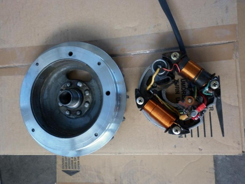

sartana1969 Inviato Agosto 6, 2010 Inviato Agosto 6, 2010 Ciao Gioweb grazie per la risposta domani sera se riesco smonto il gruppo termico, mozzo ruota apro il coperchio frizione e il volano e faccio le foto cosi vedete un po quello che sicuramente e da cambiare, anche xke devo acquistare l'estrattore della frizione da bicasbia su ebay cosi per ammortizzare le spese di spedizione ordino anche qualcos'altro. A domani grazie ancora. Quando avrai smontato il volano, portalo da un tornitore o in rettifica e fatti fare un filetto 28x1 se proprio vuoi fare il massimo gli fai tornire il materiale sull'esterno della circonferenza, dietro le alette così lo porti da 2.050 grammi circa a 1.600 e hai il filetto per l'estrattore....... 0 Cita
Il Messia Inviato Agosto 6, 2010 Autore Inviato Agosto 6, 2010 Ciao perche c'e differenza tra il tipo di dado che ho io (che e senza estrattore) e quello che dici tu (che ci vuole l'estrattore x il volano) se si quali? Per il discorso di allegerirlo se non sbaglio mi avevi gia risposto su un'altro topic (volano + leggero = motore piu reattivo), calcola che su un blocco ci metto il 50 e sull'altro il 75 (per fare la revisione sara 50) e devono andare tutti e due in Mctc xke le vepe sono senza libretto e poi vorrei farle fmi (o prima faccio fmi che me la vedono di persona ma almeno sono sicuro). Ci sono problemi? Grazie 0 Cita
sartana1969 Inviato Agosto 6, 2010 Inviato Agosto 6, 2010 Ciao perche c'e differenza tra il tipo di dado che ho io (che e senza estrattore) e quello che dici tu (che ci vuole l'estrattore x il volano) se si quali?Per il discorso di allegerirlo se non sbaglio mi avevi gia risposto su un'altro topic (volano + leggero = motore piu reattivo), calcola che su un blocco ci metto il 50 e sull'altro il 75 (per fare la revisione sara 50) e devono andare tutti e due in Mctc xke le vepe sono senza libretto e poi vorrei farle fmi (o prima faccio fmi che me la vedono di persona ma almeno sono sicuro). Ci sono problemi? Grazie per FMI non hai problemi per MCTC idem per il peso, bene scegli tu - per me 1,6 è il peso migliore, fino al 130cc con l'estrattore togli il volano in 1 nanosecondo con il seeger, se c'è sporco, sede rovinata, dado rovinato e coni buoni. per toglierlo smoccoli un po' 0 Cita
Il Messia Inviato Agosto 6, 2010 Autore Inviato Agosto 6, 2010 Prevedo che domani allora qualche santuccio lo tiro allora... perche il seager e abbastanza ruggine, xo il dado sembra buono. Domani se il mio amico mi porta la chiave a tubo da 14 xke la mia non la trovo ci provo a tirarlo giu (il volano) e poi faccio le foto e el metto su cosi mi dite un po che pensate. Quanto puo costare quel lavoro di tornitura e fresatura? Siete sicuri che non ho problemi con la mctc? xke un blocco lo voglio fare 75 (marmita originale ) e se metto anche il volano allegerito fara piu giri rpm max e anche velocita e loro se ne accorgono no? Domani sicuramente tiro giu il gt e ve lo faccio vedere ho gia letto su vari post che conigliate piuttosto che farlo rettificare con cambio pistone e fasce che con circa 10 euro in piu di prenderlo nuovo tipo dr xo ho visto che ci sono da 75 in su di ciliondrata non ci sono da 50 originali (per non superare i 45km/h a controllo della mctc)? Grazie ancora a tutti, sto iniziando da oco a smontare seriamente un motore ed e una bella emozione (speriamo di non fare danni) 0 Cita
sartana1969 Inviato Agosto 6, 2010 Inviato Agosto 6, 2010 Prevedo che domani allora qualche santuccio lo tiro allora... perche il seager e abbastanza ruggine, xo il dado sembra buono.Domani se il mio amico mi porta la chiave a tubo da 14 xke la mia non la trovo ci provo a tirarlo giu (il volano) e poi faccio le foto e el metto su cosi mi dite un po che pensate. Quanto puo costare quel lavoro di tornitura e fresatura? Siete sicuri che non ho problemi con la mctc? xke un blocco lo voglio fare 75 (marmita originale ) e se metto anche il volano allegerito fara piu giri rpm max e anche velocita e loro se ne accorgono no? Domani sicuramente tiro giu il gt e ve lo faccio vedere ho gia letto su vari post che conigliate piuttosto che farlo rettificare con cambio pistone e fasce che con circa 10 euro in piu di prenderlo nuovo tipo dr xo ho visto che ci sono da 75 in su di ciliondrata non ci sono da 50 originali (per non superare i 45km/h a controllo della mctc)? Grazie ancora a tutti, sto iniziando da oco a smontare seriamente un motore ed e una bella emozione (speriamo di non fare danni) prima di estrarre togli il seeger e puliscilo togli il dado e puliscilo pulisci bene tutta la sede del seegere rimonta tutto e leva quel volano 0 Cita
Il Messia Inviato Agosto 6, 2010 Autore Inviato Agosto 6, 2010 prima di estrarretogli il seeger e puliscilo togli il dado e puliscilo pulisci bene tutta la sede del seegere rimonta tutto e leva quel volano Ok ci spruzzo anche un po di Svitol che male non fà! Se il mio amico mi porta la chiave da 14 a tubo (la mia e persa) lo tiro giu! Per quelle altre cose che ho scritto sopra tu che ne pensi? 0 Cita
