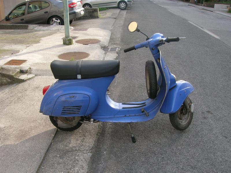

Gioweb Inviato Giugno 12, 2010 Inviato Giugno 12, 2010 così mi demoralizzate peròno il contrario, ti stiamo dicendo che devi studiare e allenarti. Ma la vespa in che condizioni è? Metti una foto 0 Cita
tiasliacreni Inviato Giugno 12, 2010 Inviato Giugno 12, 2010 Il vespino non è messo malissimo. Ha soltanto bisogno di un paio di saldature sulla pedana e una raddrizzatina (leggera leggera) allo scudo 0 Cita

barroi Inviato Giugno 12, 2010 Inviato Giugno 12, 2010 abbiamo scritto assieme e non avevo visto le foto...non verniciare se quella vernice è originale. è messo abbastanza bene. lavala bene asciugala passa il polish e la cera in crema avrai una vera vespa conservata e non un banale pseudo-restaurato!!!! per me la vespa deve avere anima, storia...io purtroppo sulla mia ho dovuto perchè aveva più stucco che vernice...ma me ne sono pentito......... 0 Cita
tiasliacreni Inviato Giugno 12, 2010 Inviato Giugno 12, 2010 vi ringrazio per i consigli che mi state dando. Si la vespa è messa bene, però ha delle parti arruginite, soprattutto sotto la pedana. Vi farò delle foto più dettagliate 0 Cita

Gioweb Inviato Giugno 12, 2010 Inviato Giugno 12, 2010 Il vespino non è messo malissimo. Ha soltanto bisogno di un paio di saldature sulla pedana e una raddrizzatina (leggera leggera) allo scudoè uguale alla mia che avevo 20 anni fa! Non fare l'errore di cambiargli il colore come ho fatto io, se ne vedono poche così! 0 Cita
tiasliacreni Inviato Giugno 12, 2010 Inviato Giugno 12, 2010 tranquillo il colore lo lascio originale (azzurro china se non erro). Il mio dilemma è se riportarla a lamiera e farla bene, oppure sistemarla il più possibile e mantenere la vernice originale. Il problema è che un carrozziere mi ha detto che sotto la vernice c'è della ruggine e andrebbe sabbiata. Ora, non essendo esperto, non so se me l'abbia detto per una questione di soldi o per buon senso. 0 Cita
Gioweb Inviato Giugno 13, 2010 Inviato Giugno 13, 2010 azzurro china se non errosecondo me non è azzurro cina ma questo: Blu - 1.298.7450 comunque a me pare un ottimo conservato e apparte la pedana di ruggine sotto la vernice non ne vedo. Secondo me non va sabbiata. Ti posto una foto d'epoca della mia: 0 Cita
