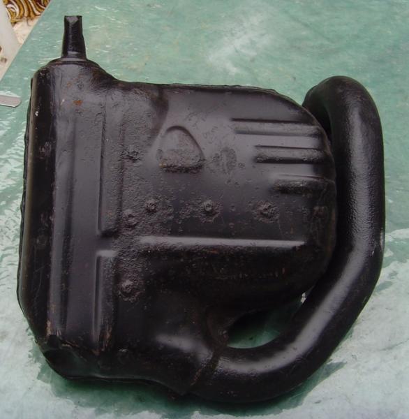

grandeveget Inviato Novembre 30, 2011 Inviato Novembre 30, 2011 puoi postarmi il link alla pagina?...vorrei farmi un padellino per uso centro città senza svuotare i bassi (visto che le salite sono il mio pane quotidiano) e che non sia "rumoroso" quanto la polidella che per quanto civile possa essere dalle mie parti:mogli:non passa inosservata (uso la vespa tutti i giorni in pieno centro cittadino.......) questo è il link alla discussione, ma purtroppo molte immagini non sono più disponibili http://www.vesparesources.com/officina-largeframe/510-svuotare-la-marmitta.html A suo tempo mi ero interessato alla "padellona" simil sitoplus-T5 della cosa 2 125-150, sperando fosse come la piaggio T5, ma ho poi scoperto da questa foto che dentro non è fatta come la T5 col suo bel cono di espansione, bensì deve essere simile alla sito plus, forse anche più strozzata. Di buono ha il collettore più corto e la minore rumorosità rispetto alla sito plus. 0 Cita

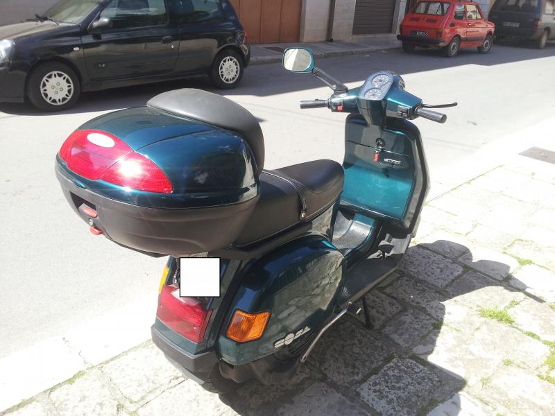

anz80 Inviato Aprile 28, 2013 Inviato Aprile 28, 2013 cosa 200 1a serie 88, verde micalizzato, 9000 km. Una bomba, in attesa del certificato dell'FMI. 0 Cita
Qarlo Inviato Aprile 28, 2013 Inviato Aprile 28, 2013 Bella! Conservata o restaurata? Trovo un po' troppo ingombrante il baulone, ma ha la sua comodità. Di dove sei? Smirsièv! 0 Cita
arago Inviato Aprile 29, 2013 Inviato Aprile 29, 2013 Bella,tenuta veramente bene! dove l'hai preso quel bauletto? 0 Cita
anz80 Inviato Aprile 29, 2013 Inviato Aprile 29, 2013 bauletto aprilia atlantic correttamente adattato! 0 Cita
anz80 Inviato Aprile 29, 2013 Inviato Aprile 29, 2013 e' una conservata, io sono della provincia di Bari, precisamente di Acquaviva delle Fonti 0 Cita
Franco-80 Inviato Maggio 22, 2013 Inviato Maggio 22, 2013 anz80, complimentissimi! anche io ritengo il bauletto decisamente gigante ma la comodità è assicurata invidia pura per lo specchietto originale (io sulla COSA1 ho quello della 2) e il sottopedana:boh: ma prima op poi li troverò anche io 0 Cita
