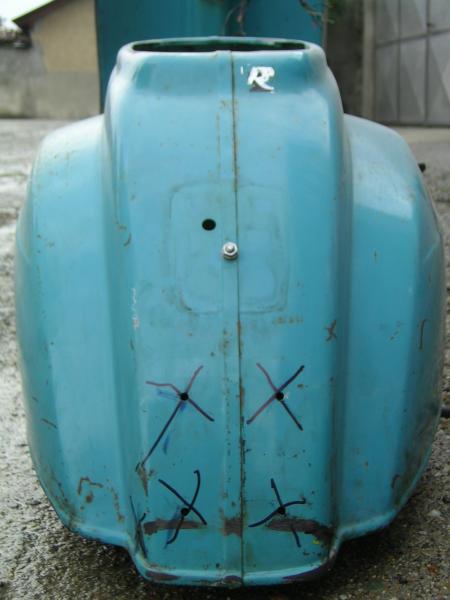

Ciao a tutti sono un nuovo iscritto...sto restaurando un cinquantino N del '68...e ho dei dubbi riguardo a 4 fori che mi sono ritrovato sotto il fanale posteriore...sono fori del diametro di 8 mm circa disposti a uguale distanza(più o meno 12 cm)come a formare gli angoli di un quadrato...
Sto sistemando il telaio con un amico che lavorava in carrozzeria ma che di Vespe si intende poco...lui dice che sono fori che erano fatti dalla casa e che servivano per paraspuzzi o roba del genere...ne sapete qualcosa...?

Coiao e benvenuto , quei fori dovrebbero essere originali , erano stati fatti per fissare un' ipotetico portaruota di scorta che nessuno montava .
Mi sembra pero' strano che siano su una N del 68 , fino ad adesso li avevo visti su Vespe del 70,71 e 72 .
Puoi fare qualche foto ?
Per la FMI dicci cosa vuoi sapere , ti sapremo aiutare ....

Gli originali erano coperti con tappini di plastica grigia , introvabili .
Si possono sostituire con i tappini che trovi nei mobilifici che si usano per coprire le viti nei mobili di truciolato , sono quasi identici ( il problema e' trovarli grigi , al massimo li lasci bianchi o li vernici )
Io li lascerei , le Vespe con questi fori sono poche , anche perche' gia' all' epoca era abitudine farli chiudere ...
Comunque anche se li chiudi la FMI non ti fara' storie .
Aspettiamo le foto , magari insieme ai primi numeri del telaio , questa e' una R con i buchi originali , che in carrozzeria stavano per essere saldati perche' il proprietario non sapeva fossero di serie .
