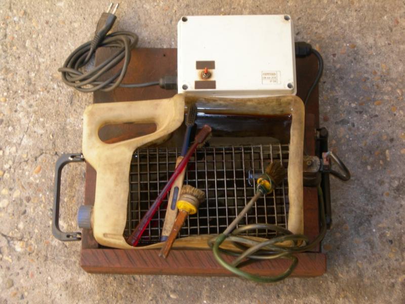

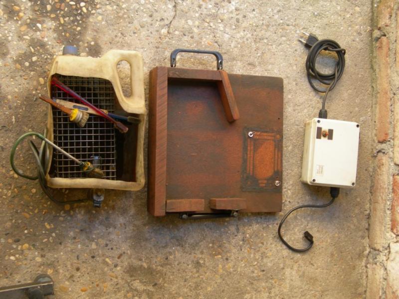

ricky_c Inviato Aprile 23, 2010 Inviato Aprile 23, 2010 Questa che vedete, l'ho realizzata parecchi anni fa con materiali più o meno di recupero. A quel tempo non la utilizzavo ancora per i motori della vespa, ma per pezzi meccanici da ripulire, anche se devo dire che una volta l'ho utilizzata per lavare il vano motore della punto:crazy: Come si vede ho utilizzato una tanica da 5 litri di quelle per l'acqua distillata,taglia a metà, una pompetta del lavavetro di un auto regalatami dal meccanico, un vecchio pennello privato del suo manico e sostituito con un pezzo di tubetto in ferro, uno spezzone di tubo benzina, un trasformatore di recupero 12volt con opportuno circuito raddrizzatore self-made, un interruttore , il tutto racchiuso in una scatola di derivazione stagna per impianti elettrici, dotata di cavo elettrico con relativa spina anch'esso di recupero. All'interno ho messo un pezzo di rete metallica per recinzioni opportunamente sagomata per lasciare gocciolare i pezzi dopo il lavaggio e un filtro all'ingresso della pompetta. Il tutto alloggiato su un pezzo di truciolare con relative maniglie di recupero: costo pressochè irrisorio per un attrezzo di grande utilità 0 Cita

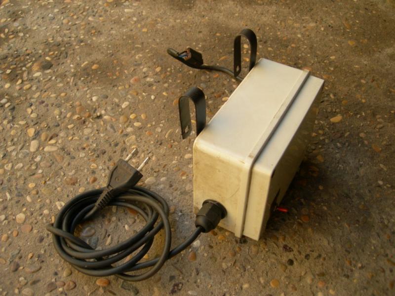

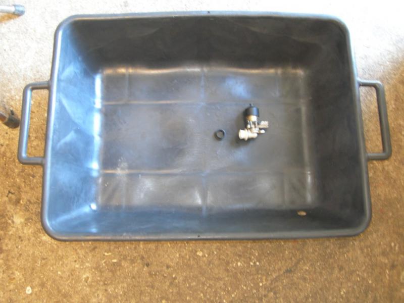

ricky_c Inviato Aprile 23, 2010 Autore Inviato Aprile 23, 2010 Naturalmente dovendola utilizzare per il motore della vespa, risulta essere troppo piccola, perciò ho deciso di costruirne una nuova. Ho comperato una vasca di quelle per fare la malta (8 euro), quindi sufficientemente grande, resistente agli urti e al gasolio e dotata di manici, l'ho dotata di un'altra pompetta recuperata dalla panda rottamata,altro solito tubo benzina, pennello solito ( dovrò farne uno nuovo perchè fa veramente schifo con il resto), alimentatore solito ma dotato di due staffette di ferro per poterlo agganciare alla vasca stessa senza bucarla per poterlo togliere e mettere con molta facilità, altro filtro allingresso della pompetta, e infine una griglia come sgocciolatoio recuperata da un vecchio scaffale che sembra fatta su misura:Lol_5:. Devo dire che adesso si lavora molto più comodamente e senza imbrattare dappertutto, la posso utilizzare così com'è sopra un tavolo oppure metterla nel mio supporto motore;-) http://www.vesparesources.com/vespa-faidate/18758-supporto-motore-universale-e-multiuso.html 0 Cita

Ale15 Inviato Aprile 24, 2010 Inviato Aprile 24, 2010 Ottimo direi Bella l'idea della pompetta del tergi attaccata al pennello Cavolo ho rottamato una Punto e non me lo son tenuto 0 Cita
PACIO62 Inviato Aprile 24, 2010 Inviato Aprile 24, 2010 bella l'idea della pompetta da lavavetro ma riesce a reggere la corrosine da idrocarburi? 0 Cita
ricky_c Inviato Aprile 24, 2010 Autore Inviato Aprile 24, 2010 bella l'idea della pompetta da lavavetro ma riesce a reggere la corrosine da idrocarburi? Come ho detto all'inizio quella piccola è da parecchi anni che la utilizzo e finora non ha mai avuto problemi del genere, quindi non dovrei averne nemmeno in quella grande, almeno spero;-) Comunque io le utilizzo col gasolio, forse con al benzina potrei avere qualche problema ma non ne sarei certo. 0 Cita
largo...ciospe! Inviato Maggio 9, 2010 Inviato Maggio 9, 2010 Prendendo spunto da ricky_c, mi sono autocostruito la mia versione di vasca lavaggio pezzi motore. Ho utilizzato una mezza tanica da 25 litri regalatami dallo zincatore. Ho applicato una pompetta lavavetro della Panda di lato, in modo che tenendo la vasca sul bordo del tavolo, sporga leggermente fuori e non interferisca con il fondo della vasca, questo per poterla tenere il più possibile bassa sul fondo. Per protezione contro intasamenti o blocchi ho incollato una retina di alluminio davanti all'imboccatura della pompetta. Come supporto motore/pezzi, un portaposate rovesciato. la pompetta è collegata tramite un tubino adeguato ad un pennello per stencil in legno (le setole sono piuttosto rigide ed è stato selezionato per questo) traforato di sbieco per fare spuntare il tubino in prossimità delle setole. Costo dell'opera, 10 € la pompetta, 2,5 € il portaposate e 3,5 € il pennello stencil, 50 centesimi la retina in alluminio. Il tubino ce l'avevo già in casa. Come alimentazione utilizzo un alimentatore variabile Heathkit degli anni '60 che collego con due morsetti volanti. Ciao FC 0 Cita

MarcoPau Inviato Maggio 11, 2010 Inviato Maggio 11, 2010 Non so bene come sia fatta la pompetta, ma come avete realizzato il fissaggio passante sulla tanica? 0 Cita
largo...ciospe! Inviato Maggio 11, 2010 Inviato Maggio 11, 2010 Io ho usato semplicemente l'anello di gomma originale che ha la pompetta. Ho fatto un foro di 20 mm. e con lo svitol ce l'ho ficcato dentro. Tiene perfettamente. Naturalmente bisogna prendere un contenitore che abbia una parete dello stesso spessore della vaschetta lavavetri da cui proviene... Ciao FC 0 Cita
