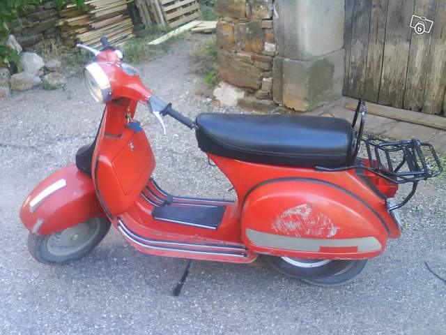

paolospada Inviato Aprile 19, 2010 Inviato Aprile 19, 2010 ciao a tutti, abito in Francia ed ho trovato in un paesino al confine con la Spagna una VESPA 200 ds da quello che ho trovato in rete si parla di un modello fatto esclusuvamente per la Spagna.... qualcuno di voi ha info maggiori su questo modello? secondo voi 900 euro sono troppi? grazie paolo 0 Cita

vader.t7 Inviato Aprile 19, 2010 Inviato Aprile 19, 2010 È una normalissima px 200 senza frecce solo che in spagna, prodotta dalla motovespa veniva denominata 200 ds. Ha quasi tutti i pezzi intercambiabili con il PX (a parte la forca + manubrio che mi pare del ts) visto che gli stampi sono gli stessi, forse cambia qualcosa dal punto di vista dell'elettronica. Se è messa bene, 900 euro per un 200 è un prezzo giusto secondo me. 0 Cita

paolospada Inviato Aprile 19, 2010 Autore Inviato Aprile 19, 2010 forcella e manubrio del TS, bene. Se però vedi le foto che ho allegato affianco all'ammortizzatore c'è solo 1 elemento, mentre in tuttue le TS ce ne sono 2. secondo voi ci manca qualcosa? 0 Cita
FedeBO Inviato Aprile 19, 2010 Inviato Aprile 19, 2010 forcella e manubrio del TS, bene. Se però vedi le foto che ho allegato affianco all'ammortizzatore c'è solo 1 elemento, mentre in tuttue le TS ce ne sono 2. secondo voi ci manca qualcosa? hai ragione ma non mi sembra di vedere agganci o fori sui quali montare altri elementi ... 0 Cita
paolospada Inviato Aprile 19, 2010 Autore Inviato Aprile 19, 2010 dove c'è quel buco nero...li mi sembra che nelle TS ci sia un altro ammortizzatore attaccato 0 Cita
Utenti Registrati MrOizo Inviato Aprile 19, 2010 Utenti Registrati Inviato Aprile 19, 2010 forcella e manubrio del TS, bene. Se però vedi le foto che ho allegato affianco all'ammortizzatore c'è solo 1 elemento, mentre in tuttue le TS ce ne sono 2. secondo voi ci manca qualcosa? hai ragione, manca l'ammortizzatore vero e proprio, che in quel modello di sospensione è separato dalla molla che è presente...poco male, lo si compra e lo si monta,, tranne che qualche attacco sia rotto...ti consiglio di fare una precisa domanda al venditore in tal senso...per il resto, è un comune p200e comunque l'accensione, dalle foto che ho io è diversa anche se dovrebbe essere compatibile con le accensioni ducati dei px-pe italiani;infine, ha ragione Areoib, potresti trovarla a meno, basta guardare su ebay.es per farsi un'idea, secondo me puoi contrattare ulteriormente il prezzo..... 0 Cita
