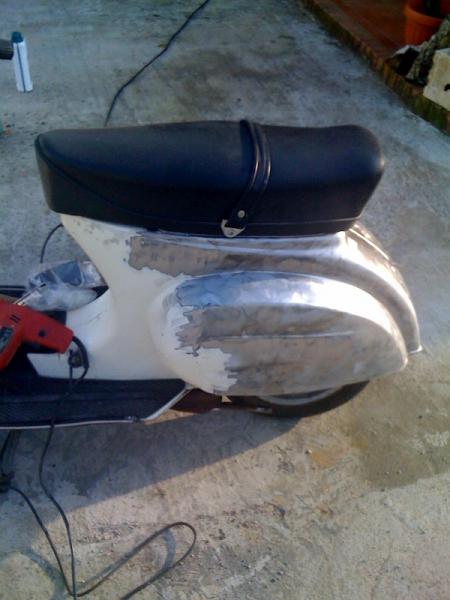

Ciao ragazzi, ho cominciato a spellare la mia 50 special, che vi sembra? procedo bene? prima di andare ad utilizzare un buon fondo avevo intenzione di usare un antiruggine, faccio bene?

penso due cose....1 smontalaaaaaaaaaa ke fai con la vespa montata?:mrgreen:
2. usa un fondo antirugine....esistono ! :mrgreen:

Per ora non posso smontarla, non saprei dove metterla, ma mi sto attrezzando...proseguo fin che posso in questo modo.
Per l'antiruggine intendi un fondo che sia entrambe le cose?

La lamiera nuda non dura troppo senza protezione, dovresti dare subito il fondo epossidico.
Se non la smonti completamente fai un lavoro poco professionale...

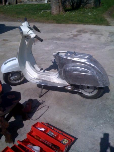

Hai perfettamente ragione, la smonto questo sabato e continuo il lavoro. Incredibile il fatto che la lamiera il giorno dopo presentava delle piccole macchioline che sembravano forse ruggine in cammino?
Sabato quindi la smonto raschio tutto e suguo i passaggi cosi come me li hai elencati? fondo epossidico prima stuccatura a spatola e fondo bicomponente dopo?
Grande!!
è normale, si era ruggine... miraccomando di estirparla a dovere prima di dare l'epossidico
Esatto...come ha detto gioweb... forse se lavi prima di dare l'epossidico con un antisiliconico è ancora meglio.

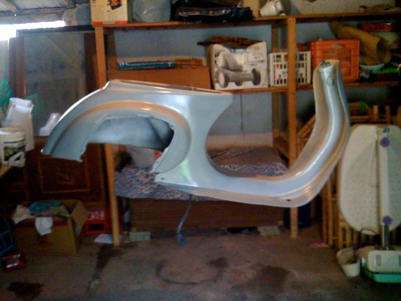

Allora fondo epossidico dato ovunque, e devo dire che nonostante la paura di commettere orrori sulla carrozza e' venuto invece un buon lavoro. Adesso saldo un paio di piccole crepe e poi passo allo stucco. Che tipo????? Quello a spatola?? E poi altro fondo di altro tipo?
Ciao, grandissimo!
Si, ora devi stuccare e saldare, lo stucco a spatola va benissimo penso lo troverai con facilià...
Per l'altro fondo, quello antiruggine diciamo, basta che fai una ricerca nel database telai e lo trovi al volo nella prima riga dei colori, ad esempio:

è stato moooooooooolto difficile arrivare a fare tutto ma adesso credo che sia a metà dell'opera, prevedo altrettanto difficile il rimontaggio di tutto nella speranza che la verniciatura vada bene.......Ma di per se il fondo epossidico non è già un antiruggine? Il fondo che devo passare dopo lo stucco è bicomponente o no? E sopratutto è fondo o antiruggine?
Il fondo epossidico è un antiruggine perchè isola il metallo dall'aria e dalla sua umidità.
Il fondo che devi dare dopo le stuccature è esattamente quello che metteva piaggio prima di dare il colore ai suoi telai ed è antiruggine :mrgreen:
diciamo che l'aggiunta della nuova corrente di pensiero prevede un ulteriore fondo che è l'epossidico che hai già dato, ma di per se ai tempi non si dava.
Mi pare che il fondo "piaggio" sia un bicomponente, ma non ne sono sicuro, di sicuro la vernice filale è bicomponente e sarà la più difficile da dare...
