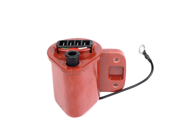

Gis Inviato Novembre 18, 2014 Inviato Novembre 18, 2014 (modificato) Scorpio questa bobina a 4 poli dove la trovo??? Grazie!! Modificato Novembre 18, 2014 da Gis 0 Cita
matteosat Inviato Novembre 18, 2014 Inviato Novembre 18, 2014 (modificato) Ciao Gis. Comprata da scooter Center 25 euro Cerca cdi vintage... Inviato dal mio GT-I9505 utilizzando Tapatalk Modificato Novembre 18, 2014 da matteosat 0 Cita
Gis Inviato Novembre 18, 2014 Inviato Novembre 18, 2014 Grazie Matteo! appena arriva la sostituisco subito! La bobina blu è l'unica nota stonata della conversione da puntine ad elettronico!. 0 Cita

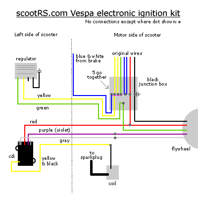

Gis Inviato Novembre 27, 2014 Inviato Novembre 27, 2014 Oggi avevo montato tutto l'impianto elettrico sotto batteria e fin qui tutto bene. (Kit vietnamita su 160 gs) iniziando a montare i fili della morsettiera mi accorgo che il filo rosso con l'occhiello in dotazione al kit avendolo messo nel secondo verde che c'è nella bobina con la chiave in posizione on spegneva il motore prova che ti riprova all'improvviso la bobina mi manda a salutare! Secondo voi è possibile che quel filo rosso abbia fatto saltare la bobina?E come faccio a controllare che sia proprio la bobina ad essere in corto?? MI Rivolgo a Diego ed a qualche anima caritatevole che in un altra occasione mi ha aiutato. Si può avere uno schema di questo kit come quello della 180ss presente in questa discussione??. Grazie! 0 Cita
oldultras Inviato Novembre 27, 2014 Inviato Novembre 27, 2014 Oggi avevo montato tutto l'impianto elettrico sotto batteria e fin qui tutto bene. (Kit vietnamita su 160 gs)iniziando a montare i fili della morsettiera mi accorgo che il filo rosso con l'occhiello in dotazione al kit avendolo messo nel secondo verde che c'è nella bobina con la chiave in posizione on spegneva il motore prova che ti riprova all'improvviso la bobina mi manda a salutare! Secondo voi è possibile che quel filo rosso abbia fatto saltare la bobina?E come faccio a controllare che sia proprio la bobina ad essere in corto?? MI Rivolgo a Diego ed a qualche anima caritatevole che in un altra occasione mi ha aiutato. Si può avere uno schema di questo kit come quello della 180ss presente in questa discussione??. Grazie! Quale schema ti serve con precisione...ne ho diversi....... Questi??? Io ne ho fatto uno personalizzato per 180 SS mantendendo la batteria...e vorrei discuterne qui..... VSB1.w.euro.P200.no.batt.pdf VSB1T.wp200.pdf 0 Cita
Gis Inviato Novembre 28, 2014 Inviato Novembre 28, 2014 L'ideale sarebbe avere uno schema come quello che hai postato in pdf ma che mantenga la batteria!! fammi sapere! GRazie! 0 Cita
oldultras Inviato Novembre 28, 2014 Inviato Novembre 28, 2014 L'ideale sarebbe avere uno schema come quello che hai postato in pdf ma che mantenga la batteria!!fammi sapere! GRazie! I ne ho fatto uno di mio pugno su carta per 180 ss .... Ma non penso differisca molto da quello per gs160..... Più tardi allego 0 Cita
Gis Inviato Novembre 28, 2014 Inviato Novembre 28, 2014 Differisce, differisce, Il buon Diego ne fece uno che andò benissimo il problema è che non so dove mettere il filo rosso che proviene dal quadro. Comunque se riesci allega uno del 160 con lo schema del px ma con batteria. Grazie! 0 Cita
Utenti Registrati MrOizo Inviato Novembre 28, 2014 Utenti Registrati Inviato Novembre 28, 2014 Ad occhio, la butto lì, il filo rosso dovrebbe servire per spegnere e va messo in contatto col secondo verde della centralina, la sua funzione dovrebbe essere quella di mettere a massa il verde centralina per spegnere, il che si può controllare facilmente anche con l'aiuto di un tester.... 0 Cita
Gis Inviato Novembre 28, 2014 Inviato Novembre 28, 2014 Si lo avevo pensato anch'io ma la vespa si spegne appena giro la chiave per accendere le luci! (e forse questo ha provocato la bruciatura della centralina /bobina) 0 Cita

Gis Inviato Novembre 28, 2014 Inviato Novembre 28, 2014 Hai perfettamente ragione ma visto che la mia vespa è già restaurata come faccio a cambiare l'impianto elettrico ???? Un altra cosa visto che sei molto più pratico di me (io rasento quasi la demenza in materia elettronica) ti verrebbe difficile realizzare uno schema come quello che hai postato sulla base dell'impianto del 160 gs? Grazie! 0 Cita
oldultras Inviato Novembre 28, 2014 Inviato Novembre 28, 2014 La situazione è la seguente: Ma stiamo parlando dello stesso tipo di kit??? Io ho preso quello di scootrs..... Che va bene sia per 160 gs che per 180 ss..... Nel mio kit non vi è nessuna centralina Ducati.... Inoltre sarebbe meglio che tu postassi lo schema che stai seguendo. 0 Cita
Gis Inviato Novembre 28, 2014 Inviato Novembre 28, 2014 Si certo! stiamo parlando dello stesso Kit infatti ho montato il regolatore ducati a 5 poli perché quello fornito è per un impianto senza batteria (me lo consigliò Diego per montarlo sulla 180ss e con ottimi risultati) Per lo schema sto cercando di seguire quello dato da Diego in questa discussione per 180ss ed è per questo che non mi ci sto raccapezzando in quanto sembra uguale ma non lo è! Fammi sapere grazie!!! 0 Cita
oldultras Inviato Novembre 28, 2014 Inviato Novembre 28, 2014 Si certo! stiamo parlando dello stesso Kit infatti ho montato il regolatore ducati a 5 poli perché quello fornito è per un impianto senza batteria (me lo consigliò Diego per montarlo sulla 180ss e con ottimi risultati)Per lo schema sto cercando di seguire quello dato da Diego in questa discussione per 180ss ed è per questo che non mi ci sto raccapezzando in quanto sembra uguale ma non lo è! Fammi sapere grazie!!! Mi riposti lo schema di Diego?? Non lo trovo o mi dici a che pagina si trova nella discussione.... 0 Cita
Utenti Registrati MrOizo Inviato Novembre 28, 2014 Utenti Registrati Inviato Novembre 28, 2014 ...ho capito.....tutto dipende dal commutatore a chiave, dovresti procurartene uno da 180 SS.... 0 Cita
