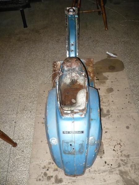

mrtony2010 Inviato Febbraio 28, 2010 Inviato Febbraio 28, 2010 ciao io ti consiglio di togliere tutto lo scudo , e rimettere la vespa in linea. lo scudo lo puoi recuperare da quel telaio da 100€, il resto puoi provare a venderlo su ebay , il fesso di turno si trova sempre 0 Cita
Karl90 Inviato Febbraio 28, 2010 Autore Inviato Febbraio 28, 2010 ciao io ti consiglio di togliere tutto lo scudo , e rimettere la vespa in linea.lo scudo lo puoi recuperare da quel telaio da 100€, il resto puoi provare a venderlo su ebay , il fesso di turno si trova sempre quale è il mkdo piu semplice per rimuovere lo scudo? Di cosa ho bisogno?>Tolgo pure le pedane? 0 Cita
mrtony2010 Inviato Febbraio 28, 2010 Inviato Febbraio 28, 2010 guardati il mio post ho fatto lo stesso lavoro che dovresti fare tu http://www.vesparesources.com/restauro-smallframe/11076-la-prima-volta-con-una-50-special-7.html#post233113 0 Cita
mrtony2010 Inviato Febbraio 28, 2010 Inviato Febbraio 28, 2010 cmq armati di spazzola , scopri i punti di saldatura e bucali con una punta da 6 . lo scudo vien via senza il minimo colpo di martello 0 Cita
Karl90 Inviato Febbraio 28, 2010 Autore Inviato Febbraio 28, 2010 cmq armati di spazzola , scopri i punti di saldatura e bucali con una punta da 6 . lo scudo vien via senza il minimo colpo di martello Puoi spiegarmi meglio? 0 Cita
mrtony2010 Inviato Febbraio 28, 2010 Inviato Febbraio 28, 2010 pulendo la parte del tunnel che va ad appoggiare allo scudo , noterai dei punti di saldatura , bucandoli lo scudo si stacca 0 Cita

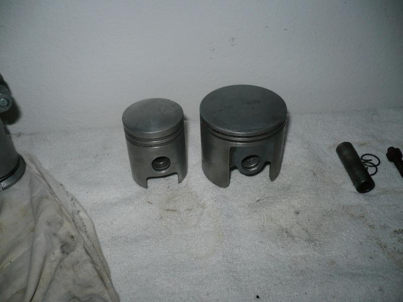

Karl90 Inviato Marzo 15, 2010 Autore Inviato Marzo 15, 2010 Piccolo break. Allego foto inquientante:-) A destra il 102...a sinistra il misero 50 cc 0 Cita
mrtony2010 Inviato Marzo 15, 2010 Inviato Marzo 15, 2010 un consiglio , falla 75 se fatto bene arrivi a 85 90 e non hai un motore che ti demolisce la vespa nella mia ho il 75 dr 6 travasi con scarico leggermente allargato , carburo 16/16 campana ,18/67 e marmitta siluro 0 Cita

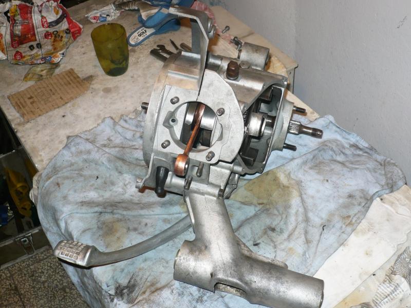

Karl90 Inviato Aprile 23, 2010 Autore Inviato Aprile 23, 2010 Acquistata campana originale con pignone, quadruplo, e ingranaggio 2ª marcia (il mio era sdentato)..il tutto a 35 euro dal mio meccanico di fiducia (classico anziano che tratta solo vespe e lambrette, evvai). Ho rimontato il cambio con la stessa crocera revisionata dal meccanico (era in buono stato)..Non è stato così difficile come alcuni fanno credere Ho sostituito tutti i cuscinetti con nuovi SKF Ho sostituito tutti gli oring e paraoli Sono ora in attesa di ritirare l'abero motore con la sua bella biella con gabbia di rulli. dopo di che si chiuderà il motore finalmente... Nell'attesa ho cominciato a bucare la lamiera per staccare lo scudo ma sono indeciso sulle pedane..Se solo avessi una saldatrice a filo o qualcuno che me la prestasse:cry: Ho intenzione di revisionare lo statore sostituendo i cavi marci. Di che lunghezza li devo fare ? Che tipo di cavo devo usare? Guardate l'ultima foto...e possibile sostiuire il perno dove si aggancia la'mmo anteriore? Il filetto è spezzato quindi più corto del dovuto!!!! 0 Cita

Karl90 Inviato Aprile 28, 2010 Autore Inviato Aprile 28, 2010 Aggiornamento lavori per la chiusura del motore tutto ok..unico problema è che ho rotto il filetto di un prigioniero (non di quelli fissi, quindi non proprio prigioniero) ma domani me ne faccio dare uno "nuovo" dal mio mecca. ho anche raddrizzato un po io telaio..giusto una tirata per veder se effettivamente era una cosa fattibile. Nessuno strumento particolare, solo un amico forzuto seduto sulla vespa che la teneva ferma, forcella infilata rovesciana dal canotto superiore e una bella tirata . Non credevo fosse cosi malleabile, mi fa quasi paura non rinforzare il tunnel 0 Cita

Gabriele82 Inviato Maggio 1, 2010 Inviato Maggio 1, 2010 infatti finchè ci sei, rinforzalo un pò.c'è pi da dire che tutto nudo è molto tenero. ti consiglio, dato che hai staccato tutto, di trattare l'interno del tunnel, dagli un pò di fondo, ok? Io però non arei, sinceramente,lesinato sulla crocera...è tropo importante, n un motore. per come saldare, hai visto come ha fatto il mio carrozziere? prima l'ha fermata, pi ha fatto dei forellini (o meglio li aveva già fatti, poi ci ha saldato dentro. Ti consglio inoltre di fare un giro di saldatura nei fori del cavalletto, poi li ripassi col trapano. ti crei uno spessore dove andrà meno vernice, che quando monti il cavalletto, eviterà di crepartela. 0 Cita
Karl90 Inviato Maggio 4, 2010 Autore Inviato Maggio 4, 2010 infatti finchè ci sei, rinforzalo un pò.c'è pi da dire che tutto nudo è molto tenero. ti consiglio, dato che hai staccato tutto, di trattare l'interno del tunnel, dagli un pò di fondo, ok?Io però non arei, sinceramente,lesinato sulla crocera...è tropo importante, n un motore. per come saldare, hai visto come ha fatto il mio carrozziere? prima l'ha fermata, pi ha fatto dei forellini (o meglio li aveva già fatti, poi ci ha saldato dentro. Ti consglio inoltre di fare un giro di saldatura nei fori del cavalletto, poi li ripassi col trapano. ti crei uno spessore dove andrà meno vernice, che quando monti il cavalletto, eviterà di crepartela. Fondo biconponente o spray? Non ho il compressore:-( Forse per la crocera hai ragione..Ma tini conto che il motore sarà completamente originale 50cc, quindi non sarà sforzata...Vedrò come andrà e in caso la sostituirò con una NUOVA. 0 Cita
