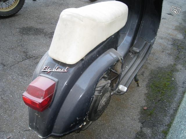

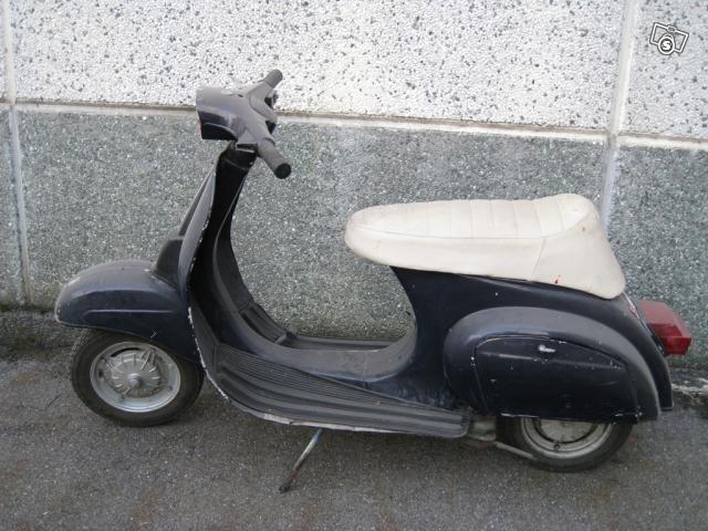

mokatore Inviato Settembre 29, 2009 Inviato Settembre 29, 2009 Ciao a tutti raga, sono Luca e sono di Monza. Posseggo una PK 50 XL RUSH ma in questi giorni sono entrato in possesso di questa Vespa 50 Elestart.... mi piacerebbe tanto restaurarla con pezzi originali. Volevo avere qualche vostro parere guardando queste 2 foto..... in questi giorni, con un amico, farò altre foto piu dettagliate. Leggendo qua e la per il forum mi sembra di aver capito che il motore originale non ha la leva di avviamento...... questo purtroppo ha la leva..... quindi presumo non sia originale. Comunque, ringraziandovi anticipatamente, attendo vostri consigli e pareri. 0 Cita
scinto Inviato Settembre 29, 2009 Inviato Settembre 29, 2009 ..non è detto che il motore non sia originale intanto se ci dici la sigla:ciao: 0 Cita
mokatore Inviato Settembre 29, 2009 Autore Inviato Settembre 29, 2009 ah capisco, la cosa mi rincuora un bel po. bhe allora appena torno a casa posto la sigla del motore. Per quanto riguarda la sella, bhe, credo proprio che non sia quella originale ^^ ( orrenda tra l'altro ) e anche il fanale posteriore. 0 Cita
Vespa979 Inviato Settembre 29, 2009 Inviato Settembre 29, 2009 Complimenti per l'acquisto!! (ma percaso l'hai presa alla fiera di Imola?) Da quello che vedo è un prima serie, ruote da 9", 3 marce, quasi sicuramente lo hanno modificato come un normale special... quindi pedivella e messa in moto, statore e volano, i pezzi per portarla come in origine non si trovano tanto facilmente e se si a caro prezzo purtroppo, però un colpo di fortuna non si sà mai... Attendiamo foto e num motore!! 0 Cita

fabris78 Inviato Settembre 29, 2009 Inviato Settembre 29, 2009 ah capisco, la cosa mi rincuora un bel po. bhe allora appena torno a casa posto la sigla del motore. Per quanto riguarda la sella, bhe, credo proprio che non sia quella originale ^^ ( orrenda tra l'altro ) e anche il fanale posteriore. Ciao, molto bella anche se necessita di una bella rinfrescata. La sella come dici non è quella originale,la sua è nera con la "gobba" posteriore. Il faro posteriore non è il suo ( l'originale è piu' piccolo) mentre dalle foto non si capisce bene se cè il contakm. Comunque, come in origine, deve averlo. 0 Cita

Alext5 Inviato Settembre 29, 2009 Inviato Settembre 29, 2009 Si tutto sommato è una 50 ma con avviamento elettrico quindi cambia l'impianto elettrico e la parte dell'avviamento, ci sono due batterie e la chiave sul manubrio. La scocca è praticamente uguale alla 50 unica differenza ha anche uno sportellino lato sinistro dove c'è il vano batterie ed altre parti elettriche per l'avviamento e ricarica delle batterie. Lo sportellino è introvabile, per fortuna a te c'è. per dettagli più specifici credo che presto arriva l'esperto di turno che ti darà tutte le info necessarie. 0 Cita

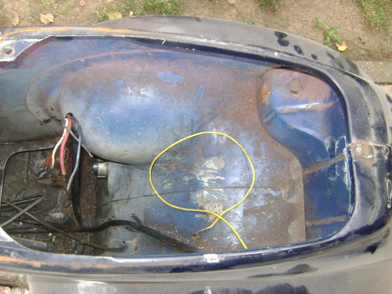

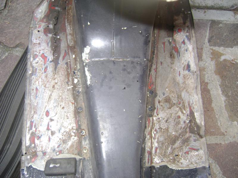

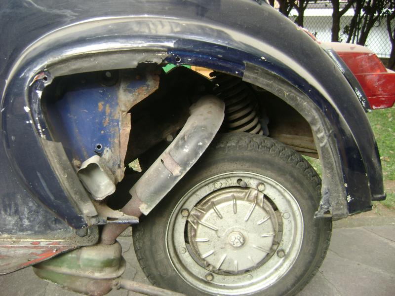

mokatore Inviato Settembre 30, 2009 Autore Inviato Settembre 30, 2009 buongiorno a tutti...... stamattina mi hanno portato la vespa.... finalmente. Ad essere sinceri non so se essere demoralizzato o di piu'. La vespa sta messa direi molto maluccio. A questo punto dubito che riuscirò a portarla pari all'oroginale anche nel tempo. Vi allego qualche foto e concludo dicendo che son rimasto ancora ancora piu di schifo quando, dopo aver visto le pedane entrambe spaccate, aprendo il bauletto sinistro ho notato che praticamente non c'è niente. Per niente intendo nemmeno la parete di ferro dove dovrebbero alloggiare le batterie . male che vada diventerà un ibrido..... trasformandola in special P.S.: sul libretto c'è solo il numero del telaio (V5A3T). manca quello del motore. P.P.S:...... che tristezza 0 Cita
Alext5 Inviato Settembre 30, 2009 Inviato Settembre 30, 2009 Spiace della tua delusione ma faremo di tutto per farti cambiare umore. La pedana che si spacca è una cosa che ci sta, la trovi tranquillamente in commercio e sostituirla non è certo difficile. Per la parte interna al vano batterie, che non ci sia nulla (batterie ed altri congegni) è normale, nel tempo causa irreperibilità di alcuni particolari si tirava via tutto e andava lo stesso con l'avviamento a pedivella. Per la mancanza invece di parti di carrozzeria all'interno del vano metti qualche foto che diamo una occhiata 0 Cita

mokatore Inviato Settembre 30, 2009 Autore Inviato Settembre 30, 2009 Spiace della tua delusione ma faremo di tutto per farti cambiare umore. La pedana che si spacca è una cosa che ci sta, la trovi tranquillamente in commercio e sostituirla non è certo difficile. Per la parte interna al vano batterie, che non ci sia nulla (batterie ed altri congegni) è normale, nel tempo causa irreperibilità di alcuni particolari si tirava via tutto e andava lo stesso con l'avviamento a pedivella. Per la mancanza invece di parti di carrozzeria all'interno del vano metti qualche foto che diamo una occhiata bhe se la pedana in qualche modo è recuperabile mi sento un po meglio. il problema è che non essendo pratico di queste cose mi sa che dovrò farle fare a qualcun'altro per forza. Ho anche smontato il serbatoio per vedere se c'erano problemi nella zona dell'attacco dell'ammortizzatore e fortunatamente è tutto ok. Per il motore mi sembra di aver letto V5A2M, possibile ?? non si vedeva molto bene. Di seguito allego le altre due foto..... preparatevi al peggio ..... sono nelle vostre mani. spero possiate aiutarmi. 0 Cita
Alext5 Inviato Settembre 30, 2009 Inviato Settembre 30, 2009 Quella parte di lamiera è stata tolta sicuramente per montare qualche espansione tipo ET3-Pinasco-Polini e simili. Era una pratica comune anche alle PK per montare le marmitte dell'ET3. Un buon carrozziere te la ricostruisce facilmente, unica accortezza se riesci a mettere le mani su un'altra elestart prendi la sagoma della paratia con un cartoncino, partendo possibilmente da punti fissi (fori, pieghe) che sono rimasti sulla tua e segna tutto, fori bordature ed altro, fai molte foto, quanti più particolari riesci ad evidenziate tanto meglio riuscirà la ricostruzione. Sarà sicuramente un restauro avvincente, alla fine la soddisfazione sarà maggiore. 0 Cita
