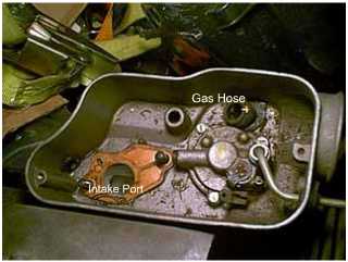

areoib Inviato Aprile 28, 2006 Inviato Aprile 28, 2006 Ora devo controllare perche' il motore e' smontato... come lo vedo se e' veramente col mix?Magari mi hanno solo detto una stronzata! basta vedere se dentro la scatola del filtr/carburo entra un tubicino in metallo vedi anche le foto di GustaV nella sua recensione o direttamente qui: 0 Cita

areoib Inviato Aprile 28, 2006 Inviato Aprile 28, 2006 Mah.... a parte che il carburatore e' smontato, ma a me pare un normalissimo 24/24 E senza tubicini di nessun genere.Vabbe' tanto se non e' col mix e' anche meglio perche' questo 200 l'ho preso come scorta del mio, ora lo revisiono (se mi aiutate via forum) integralmente e lo tengo come riserva. il tubicino non và al carburatore! vedi qui altri dettagli che fanno la differenza... 0 Cita

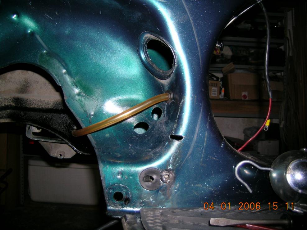

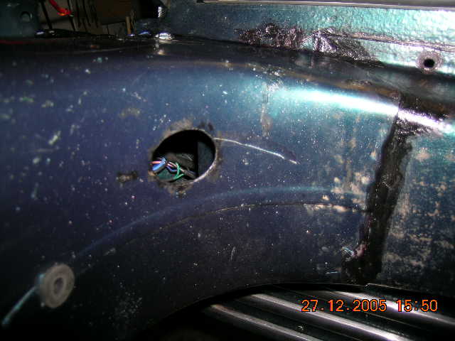

Calabrone Inviato Maggio 14, 2006 Inviato Maggio 14, 2006 dimenticavo il foro x il tubo olio ed ho aggiunto l'accrocco x misurare il consumo olio 0 Cita
nebo63 Inviato Maggio 15, 2006 Inviato Maggio 15, 2006 grazie per le foto! comunque non intendo forare la scocca per metterci la spia del livello, anche se utilizzassi un serbatoio originale..... dimmi un po'....come funziona l'aggeggio per misurare il consumo dell'olio? 0 Cita
Calabrone Inviato Maggio 15, 2006 Inviato Maggio 15, 2006 Basta staccare e tappare il tubo che porta l'olio al mix. Con un tubicino collegato ad un bicchierino apposito riempito con quanto olio vuoi (Misurato) , collegarlo al mix ed il gioco e' fatto. A disposizione Calabrone 0 Cita
