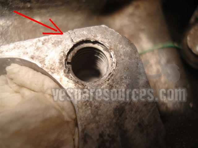

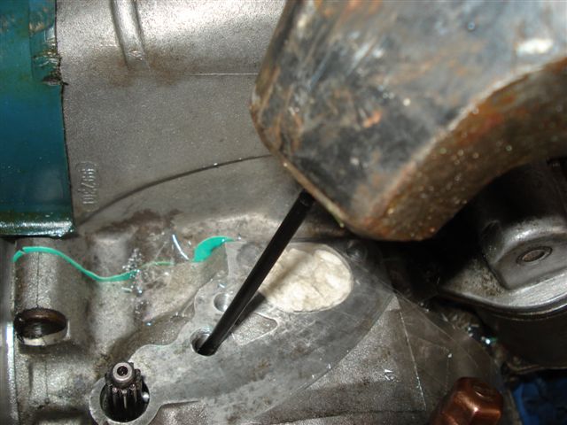

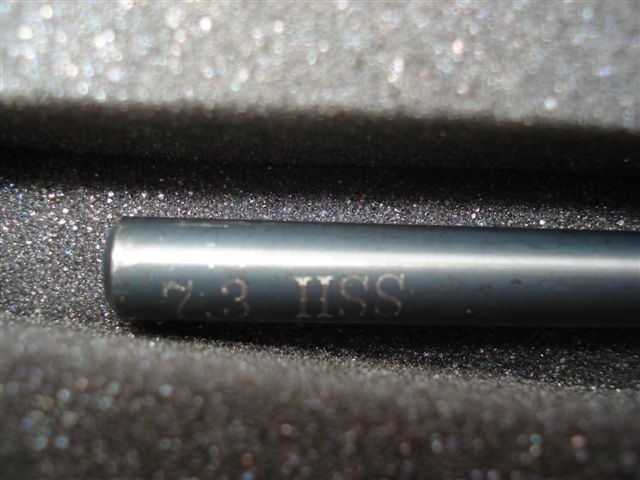

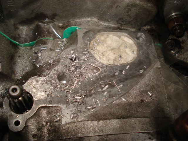

Neropongo Inviato Agosto 12, 2009 Inviato Agosto 12, 2009 Sono una dannazione, le filettature del carter che al primo passo falso si sfilettano e buonanotte al secchio. Per fortuna c'é l'helicoil che in pochi minuti riprende le filettature rendendole parecchio piú resistenti delle originali. Vista la posizione delicata delle filettature da riparare, prima ho pulito bene con la benzina per sgrassare, poi ho chiuso la valvola con abbondante carta e tappato con scotch per evitare che trucioli si infilassero in camera di manovella. Poi si prende la punta del trapano in dotazione del kit di riparazione, nel caso dell' M7 la punta per forare sará di 7,3mm. Si fora via il rimasuglio della vecchia filettatura. Con la filiera si fa la filettatura da 7,3 per accomodare l'inserto. Un goccio di frenafiletti e con l'apposito attrezzo si avvita bene la nuova filettatura in acciaio, facendo attenzione di non arrivare ne in fondo e ne lasciarne nulla fuori. Le istruzioni del mio kit suggeriscono di entrare lasciando in eccesso di almeno un mm. Con l'apposito bulino si spezza via la linguetta e la filettatura é fatta. Pronta a ricevere la vite o il prigioniero M7. 0 Cita
Black Baron Inviato Agosto 12, 2009 Inviato Agosto 12, 2009 ottima soluzione ,per rifilettare parti spanate, quanto costa il kit per il passo da 7M, un' osservazione, l'alberino del miscelatore lo potevi proteggere dalla polvere dell'alluminio 0 Cita
Neropongo Inviato Agosto 12, 2009 Autore Inviato Agosto 12, 2009 ottima soluzione ,per rifilettare parti spanate, quanto costa il kit per il passo da 7M, un' osservazione, l'alberino del miscelatore lo potevi proteggere dalla polvere dell'alluminio é costato una ventina di euro compresa la spedizione su ebay. Si, l'alberino lo potevo pure proteggere, ci ho pensato dopo, comunque l'ho sfilato e l'ho pulito bene prima di rimontare tutto. 0 Cita

DeXoLo Inviato Agosto 12, 2009 Inviato Agosto 12, 2009 Ma c'è una crepa dove ho indicato con la freccia? 0 Cita

Spaghetti Inviato Agosto 12, 2009 Inviato Agosto 12, 2009 L'hai detto e l'hai fatto! Hai usato l'Helicoil :applauso: Complimenti Emì... un post interessantissimo da mettere assolutamente in evidenza! Il lavoro di "allargamento" del buco l'hai fatto con un comune trapano a mano? Non si corre il rischio di non perforare in maniera perpendicolare al foro di entrata? 0 Cita
Neropongo Inviato Agosto 12, 2009 Autore Inviato Agosto 12, 2009 Ma c'è una crepa dove ho indicato con la freccia?Si, purtroppo, c'é sempre stata... é piccolina... voglio sperare che la nuova filettatura adesso la mantenga un pó a bada. Il kit l'hai preso su e-bay e pagato 20 € .... basta cercarlo come helicoil ?Mi interessa visto che ho lo stesso problema sul 200..... Si, ebay.co.uk e ho cercato "thread repair" ma sono sicuro che se cerchi helicoil qualcosa viene fuori. Per la cronaca, l'oggetto che ho acquistato io é il seguente, sono sicuro che spedire in Italia non venga a costare piú di 5/6 sterline: M7 x 1.00mm Quality Thread Repair Kit & 25inserts!!!! on eBay (end time 12-Aug-09 20:56:14 BST) Il lavoro di "allargamento" del buco l'hai fatto con un comune trapano a mano?Non si corre il rischio di non perforare in maniera perpendicolare al foro di entrata? Ho usato un normale trapano a batteria. Il materiale che si asporta é talmente poco che facendo delicati e a bassa velocitá di rotazione la punta si mantiene dritta da sola. La mano ferma e la dolcezza dell'alluminio fanno il resto. 0 Cita
