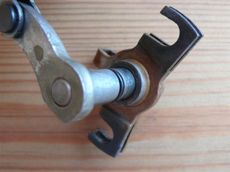

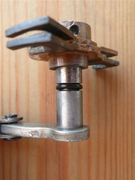

Gioweb Inviato Agosto 4, 2009 Inviato Agosto 4, 2009 Ciao gladiatore, quel pezzo che hai segnato in blu è l'asse del selettore marce che entra all'interno del motore (dove c'è l'olio) e comanda le marce. Questo alberino a circa metà della sua lungezza ha un allogio per un oring che è una guarnizione che garantisce una certa tenuta alla fuoriuscita dell'olio. Se sgorga vistosamente allora sarà proprio quello e purtroppo per sostituire questo pezzo che costa pochi cent... bisogna aprire il motore in due... Aprendo il motore ti converrà cambiare il cambiabile (paraoli, cuscinetti, guarnizioni) Il meccanico dice che da li è impossibile xche c'è il cambio, ma mi puzza di brucioato questa sua affermazione, xke oltre a vedere con i miei occhi che parte tutto da li, lui insiste ad aprire il motore, quindi spendere soldi.Questa affermazione del meccanico è molto superficiale e dimostra che lui non sa che in quel punto c'è un oring importantissimo... o cambi meccanico o ti revisioni il motore da te... ti allego due foto del mio selettore marce in quanto in questi giorni stò revisionando il motore.In quel punto non si può neanche tamponare con mastici vari in quanto è un punto dove l'alberino è sempre in movimento... 0 Cita

Gioweb Inviato Agosto 4, 2009 Inviato Agosto 4, 2009 se apri e chiudi cambiando solo le guarnizioni e oring, di pezzi ci sono 5 euro. Poi c'è la manodopera del meccanico che mi sembra ti abbia chiesto 100 euro, se lo fai tu 5 euro + estrattore volano 10 euro. Ma come ti dicevo una volta che apri è difficile che sia tutto a posto (cuscinetti, paraoli) vale la regola della sostituzione preventiva... 0 Cita
