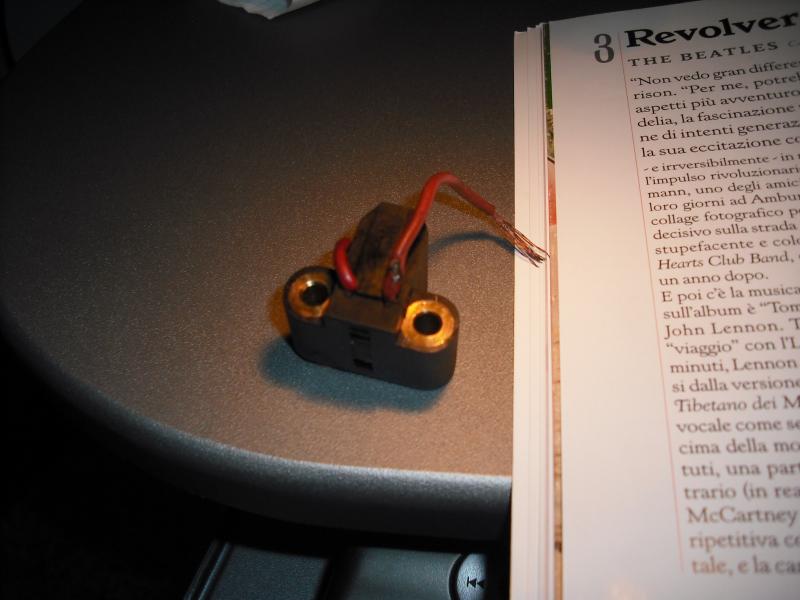

LUIGINO Inviato July 25, 2009 Autore Inviato July 25, 2009 ho smontato di nuovo lo statore per vedere..... e adesso? che faccio riesco a salvare il pick up? 0 Cita
LUIGINO Inviato July 25, 2009 Autore Inviato July 25, 2009 mezza giornata persa e la vespa non parte,provato a spostare la fase del volano,poca corrente .....ma ste centraline funzionano? 0 Cita
antovnb4 Inviato July 25, 2009 Inviato July 25, 2009 ho smontato di nuovo lo statore per vedere.....[ATTACH]34197[/ATTACH] e adesso? che faccio riesco a salvare il pick up? é messo maluccio il pickup! dovresti saldare due conduttori all'estrmità. 0 Cita
