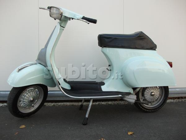

BERGO Inviato Gennaio 28, 2013 Inviato Gennaio 28, 2013 qualcuno sa anche se esisteva un colore simile a questo nello special dell'80? Il mio è di questo colore ma non trovo traccia di codici o meno..... 0 Cita
Mincio82 Inviato Gennaio 28, 2013 Inviato Gennaio 28, 2013 Con l'occasione sposto il post alla sezione restauri! Neanche io ho mai visto una 50 special italia con questa colorazione 0 Cita
BERGO Inviato Gennaio 28, 2013 Inviato Gennaio 28, 2013 Con l'occasione sposto il post alla sezione restauri! ok,grazie.... 0 Cita
Afry19 Inviato Gennaio 28, 2013 Inviato Gennaio 28, 2013 (modificato) qualcuno sa anche se esisteva un colore simile a questo nello special dell'80? Il mio è di questo colore ma non trovo traccia di codici o meno..... quella della foto si vede chiaramente che è riverniciata... basta guardare il cerchio post, la marmitta e il bullone del motore... Modificato Gennaio 28, 2013 da Afry19 0 Cita
BERGO Inviato Gennaio 28, 2013 Inviato Gennaio 28, 2013 quella della foto si vede chiaramente che è riverniciata... basta guardare il cerchio post, la marmitta e il bullone del motore... Bhè certo che si vede...però anche la mia era di quel colore....e la prima della foto l'ho trovata in un sito di annunci e dice che è anche FMI, quindi non credo l'abbiano passata con un colore a caso.... Poi sarebbe un caso che questi due special per esempio hanno tutti la stessa tonalità di azzurro come era la mia.... ma magari è un caso... 0 Cita
