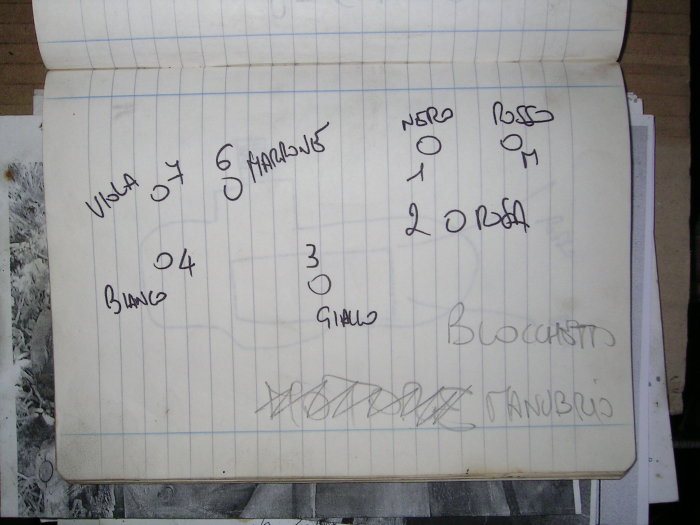

Complimenti veramente bella!
Volevo chiederti se hai lasciato l'impianto con batteria o senza?
Se monti senza batteria potresti inviarmi contatti devio, lampada anteriore e contatti morsettiera (quella che si trova sul carter)?
Purtroppo ho il mio pc che è andato in fumo e con lui tutti i miei schemi elettrici.
Grazie

Verel , non monta la batteria , domattina scendo e ti faccio le foto degli schemini elettrici che mi sono fatto

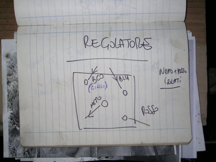

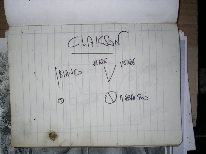

Eccole , prese direttamente dal mio "manuale d'officina" , spero siano chiare .....
Ogni restauro mi segno su un quaderno tutto quello che trovo particolare , diverso dai restauri precedenti , con il tempo mi sono creato una mini-raccolta di una quindicina di modelli diversi .
Ciao

Grazie per le foto.
Il mio problema è che avendo cambiato tutto l'impianto con quello della vnb2 sono cambiati anche i colori dei fili sopratutto per i collegamenti al motore .
Li avevo ma il computer si è fuso.
