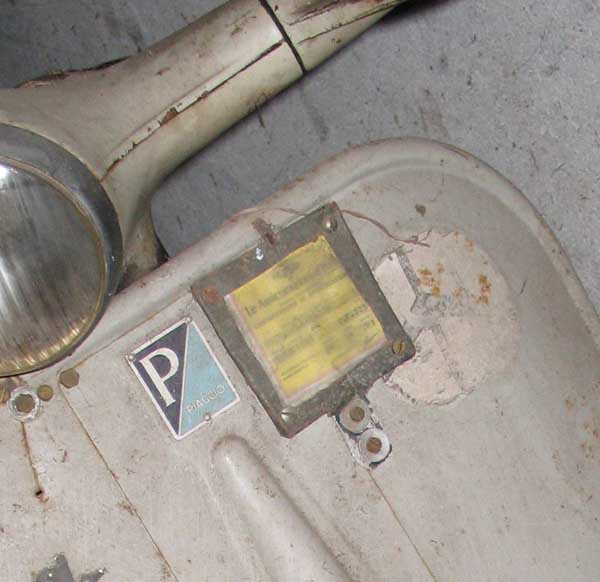

TeoHDi Inviato Novembre 30, 2008 Inviato Novembre 30, 2008 Innanzitutto mi presento, sono Matteo, ho 28 anni e scrivo dalla provincia di Pavia, è da un bel po' che vi leggo con interesse, ma soltanto oggi mi sono deciso a scrivere, meglio tardi che mai...eheheheh!!! Di seguito metto un po' di foto del primo restauro della mia vita che sto affrontando con mio padre. Si tratta di una VNB4 125 del 1963, regalatami dal nonno della mia ragazza...ecco com'era quando l'ho portata a casa... ...dopo averla smontata in tutti i suoi particolari con estrema calma, ho portato il tutto in sabbiatura e successivamente in carrozzeria, ecco come appariva la scorsa settimana, con tutti i particolari stuccati e con il fondo pre-verniciatura... ...e qui invece come me l'ha consegnata stamattina, finalmente verniciata e pronta per essere rimontata... Spero di non aver allegato troppe immagini, se così fosse chiedo ai Moderatori di editare pure senza probleami... Spero vi piaccia e spero di riuscire a rimontarla tutta senza fare disastri...eheheheh!!! 0 Cita
GABRIELESBH Inviato Novembre 30, 2008 Inviato Novembre 30, 2008 Ottimo lavoro,peccato per il vano motore e l'interno,che originalmente rimanevano color antiruggine Nocciola 3000M. 0 Cita
Marben Inviato Novembre 30, 2008 Inviato Novembre 30, 2008 Complimenti, bella Vespa, ma c'è un piccolo problema che ti raccomanderei di risolvere al più presto. Sulla parte sinistra dello scudo, come vedi, c'è un foro. Pure piuttosto grande e ben visibile! Quel foto va assolutamente chiuso con una saldatura. Mi raccomando! Non compromettere un bel lavoro per un buco! Inoltre non sono troppo convinto per quanto riguarda l'antirobo nel vano sotto al serbatoio. Vedi, le Vespe si mantengono meglio quando l'aria riesce a circolare fra le giunture dei lamierati. Anni fa era piuttosto diffusa la pratica dell'applicazione dell'antirombo alle pedane della Vespa. Ad oggi, molte di quelle Vespe "soffrono" problemi di ruggine passante. Questo perchè l'umidità riesce spesso ad insinuarsi sotto all'antirombo, e per la mancanza di una minima ventilazione, si innesca il processo corrosive con le conseguenze che possiamo immaginare. Per quei lamierati, infatti, basterebbe un filo di sigillante poliuretano, giusto evitare infiltrazioni dal passaruota. Per il resto, se c'è un po' d'aria, tanto di guadagnato. Comunque, ti auguro un buon lavoro, con l'invito a tenerci aggiornati e con l'augurio di una buona permanenza su Vesparesources 0 Cita

TeoHDi Inviato Novembre 30, 2008 Autore Inviato Novembre 30, 2008 Grazie a tutti per le risposte e per il benvenuto... Complimenti, bella Vespa, ma c'è un piccolo problema che ti raccomanderei di risolvere al più presto. Sulla parte sinistra dello scudo, come vedi, c'è un foro. Pure piuttosto grande e ben visibile! Quel foto va assolutamente chiuso con una saldatura. Mi raccomando! Non compromettere un bel lavoro per un buco! Purtroppo essendo il mio primo restauro non avevo idea di cosa fosse quel foro, c'era in origine e l'ho lasciato, adesso mi sa che non avrò molto modo di toglierlo, questi sono purtroppo gli sbagli dati dall'inesperienza, anche perchè a suo tempo, cercando in rete, non ho trovato foto talmente dettagliate e sinceramente mi sono reso conto di quel foro solamente oggi quando ho ritirato la Vespa dal carrozziere... Il dubbio che mi viene e che spero non corrisponda a verità è quello di un eventuale "bocciatura" da parte dell'ispettore quando manderò le foto per la reiscrizione al PRA (la Vespa ha ancora targa e libretto originale, ma risulta essere stata radiata d'ufficio), tu che dici? Avrò problemi? Mi auguro di no... Inoltre non sono troppo convinto per quanto riguarda l'antirobo nel vano sotto al serbatoio. Vedi, le Vespe si mantengono meglio quando l'aria riesce a circolare fra le giunture dei lamierati. Anni fa era piuttosto diffusa la pratica dell'applicazione dell'antirombo alle pedane della Vespa. Ad oggi, molte di quelle Vespe "soffrono" problemi di ruggine passante. Questo perchè l'umidità riesce spesso ad insinuarsi sotto all'antirombo, e per la mancanza di una minima ventilazione, si innesca il processo corrosive con le conseguenze che possiamo immaginare. Per quei lamierati, infatti, basterebbe un filo di sigillante poliuretano, giusto evitare infiltrazioni dal passaruota. Per il resto, se c'è un po' d'aria, tanto di guadagnato. Su questo mi sono affidato al carrozziere, anche in questo caso per mancanza di esperienza, comunque credo che la terrò talmente bene una volta finita che difficilmente prenderà umidità, poi se è durata 45 anni, almeno altri 45 durerà dai... Comunque, ti auguro un buon lavoro, con l'invito a tenerci aggiornati e con l'augurio di una buona permanenza su Vesparesources Grazie... ...vediamo di aggiornare subito con un po' di foto del motore... ;-) 0 Cita
Marben Inviato Novembre 30, 2008 Inviato Novembre 30, 2008 Purtroppo essendo il mio primo restauro non avevo idea di cosa fosse quel foro, c'era in origine e l'ho lasciato, adesso mi sa che non avrò molto modo di toglierlo, questi sono purtroppo gli sbagli dati dall'inesperienza, anche perchè a suo tempo, cercando in rete, non ho trovato foto talmente dettagliate e sinceramente mi sono reso conto di quel foro solamente oggi quando ho ritirato la Vespa dal carrozziere... Il dubbio che mi viene e che spero non corrisponda a verità è quello di un eventuale "bocciatura" da parte dell'ispettore quando manderò le foto per la reiscrizione al PRA (la Vespa ha ancora targa e libretto originale, ma risulta essere stata radiata d'ufficio), tu che dici? Avrò problemi? Mi auguro di no... Basta portarla da carrozziere, per lui è cosa di poco conto sistemare quel problema. Sarebbe davvero un peccato lasciare quel buco! Tanto lavoro, per poi compromettere con una sciocchezza il risultato finale. Le foto, più che al PRA, dovrai inviarle ad un registro storico (FMI per esempio). Su questo mi sono affidato al carrozziere, anche in questo caso per mancanza di esperienza, comunque credo che la terrò talmente bene una volta finita che difficilmente prenderà umidità, poi se è durata 45 anni, almeno altri 45 durerà dai... Sicuramente, ma tieni presente che in origine l'antirombo non c'era 0 Cita

TeoHDi Inviato Novembre 30, 2008 Autore Inviato Novembre 30, 2008 Basta portarla da carrozziere, per lui è cosa di poco conto sistemare quel problema. Sarebbe davvero un peccato lasciare quel buco! Tanto lavoro, per poi compromettere con una sciocchezza il risultato finale. Speriamo, domani porto subito la scocca e gliela faccio vedere, vi farò sapere cosa mi dice... Le foto, più che al PRA, dovrai inviarle ad un registro storico (FMI per esempio). Si esatto, è quello che intendevo, devo essermi espresso male... ...dici che potrebbe essere una cosa grave per l'FMI ad esempio??? Sicuramente, ma tieni presente che in origine l'antirombo non c'era Buono a sapersi, non si finisce mai di imparare, ed io sono qui apposta... 0 Cita
Marben Inviato Novembre 30, 2008 Inviato Novembre 30, 2008 Le foto, più che al PRA, dovrai inviarle ad un registro storico (FMI per esempio). Si esatto, è quello che intendevo, devo essermi espresso male... ...dici che potrebbe essere una cosa grave per l'FMI ad esempio??? In teoria sì. Poi magari non se ne accorgeranno nemmeno. Ma io a prescindere cercherei di risolvere il problema, per essere in pace col mio dovere di "restauratore" 0 Cita
