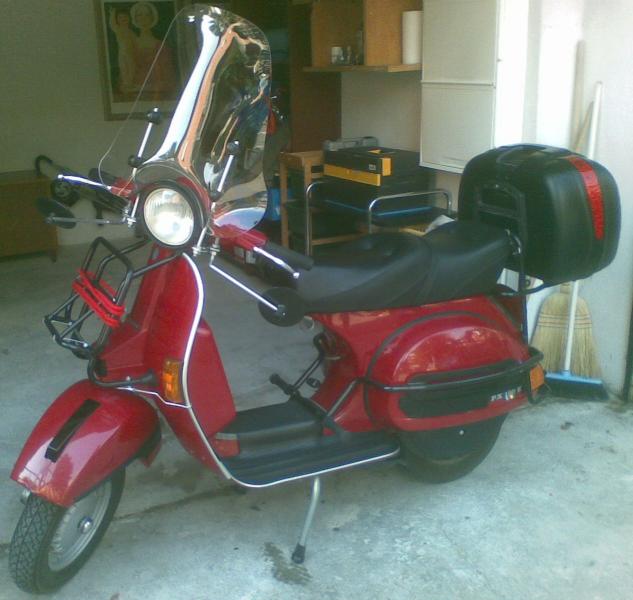

Gabriele82 Inviato Febbraio 16, 2009 Autore Inviato Febbraio 16, 2009 io lo comprerei, sono alto 1,75... potrebbe andarmi bene? volevo sapere inoltre da Gabriele82 dove ha trovato la cresta cromata per il primo modello di px, io trovo solo quella per l'arcobaleno in rete.... io sono alto circa come te e ho preso quello grande..molto grande, si sta benissimo.. comunque la cresta è la sua originale, scartavetrata (era verniciata di bianco) e lucidata con la mola, non ricordo però quali dischi sono stati usati. si riesce a fare perchè la cresta è di alluminio. 0 Cita
gtboy Inviato Febbraio 17, 2009 Inviato Febbraio 17, 2009 attualmente è grigia a me, bell'idea quella di scartavetrarla. anche io ho il parabrezza grande, lo voglio cambiare solo per una questione di estetica abbinando al cuppini un casco con visisera. boh! 0 Cita

Bellafrance Inviato Febbraio 17, 2009 Inviato Febbraio 17, 2009 mamma mia..quella foto che hai postato lo han tagliato malissimo..hai ragione..io però ne ho visto di tagliati meglio, simile al mio, ma più basso. Dopo aver comprato un parabrezza nuovo perchè col vecchio anni '80 (quelli azzurrati) non ci si vedeva più in caso di pioggia ho deciso di fare un esperimento e ho tagliato il vecchio. Pensavo si sarebbe frantumato (ho usato un seghetto alternativo) ed invece non solo è intatto ma non ho più montato il nuovo. L'altezza è più o meno quella del cuppini grande con in più la copertura per le mani. Se raddrizzo la schiena vedo oltre il parabrezza (quindi con pioggia e di notte ci vedo) altrimenti rimango "in carena". In più non fa più l'effetto vela stile american cup, (solo un po' ma è accettabile) e perde pochi km/h. Esteticamente parlando la forma non sarebbe nemmeno brutta, diventa brutto per le condizioni generali: azzurrino nonno style con crepe passanti fermate da fascette con effetto cicatrici... Magari gli faccio una foto e la posto Ora mi devo fare coraggio e tentare di tagliare il nuovo che giace in cantina da più di 3 anni inutilizzato... Ciao 0 Cita
Gabriele82 Inviato Febbraio 18, 2009 Autore Inviato Febbraio 18, 2009 Dopo aver comprato un parabrezza nuovo perchè col vecchio anni '80 (quelli azzurrati) non ci si vedeva più in caso di pioggia ho deciso di fare un esperimento e ho tagliato il vecchio. Pensavo si sarebbe frantumato (ho usato un seghetto alternativo) ed invece non solo è intatto ma non ho più montato il nuovo.L'altezza è più o meno quella del cuppini grande con in più la copertura per le mani. Se raddrizzo la schiena vedo oltre il parabrezza (quindi con pioggia e di notte ci vedo) altrimenti rimango "in carena". In più non fa più l'effetto vela stile american cup, (solo un po' ma è accettabile) e perde pochi km/h. Esteticamente parlando la forma non sarebbe nemmeno brutta, diventa brutto per le condizioni generali: azzurrino nonno style con crepe passanti fermate da fascette con effetto cicatrici... Magari gli faccio una foto e la posto Ora mi devo fare coraggio e tentare di tagliare il nuovo che giace in cantina da più di 3 anni inutilizzato... Ciao ormai non è più nuovo... 0 Cita
