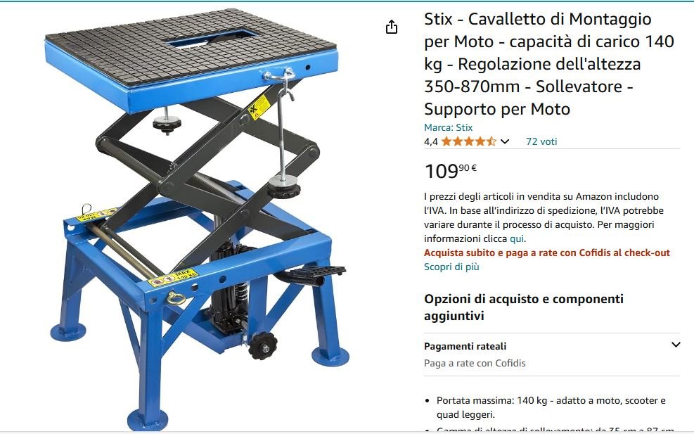

    Sollevatore vespa
    Alla fine ho preso questo, non costa tanto ha una pedana abbastanza larga, solleva fino a 87 cm e ha dei ganci per assicurare la vespa. Speriamo sia utile perchè anche cambiare i freni stando seduti a terra è troppo faticoso!
  5. Clint
    Sollevatore vespa
    Buongiorno, vorrei prendere un sollevatore per poter effettuare lavori sulla vespa più agevolmente ma su internet ne trovo solo a prezzi molto alti superiori a 500€. Quelli che costano poco invece non mi sembrano adatti alla vespa e inoltre non superano i 30/40 cm di altezza Qualcuno ha una soluzione da suggerire? Spero di non aver sbagliato sezione
