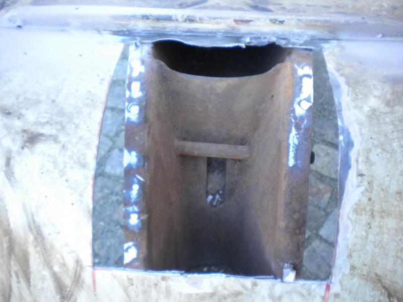

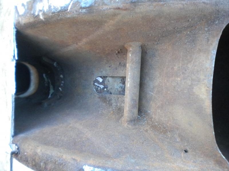

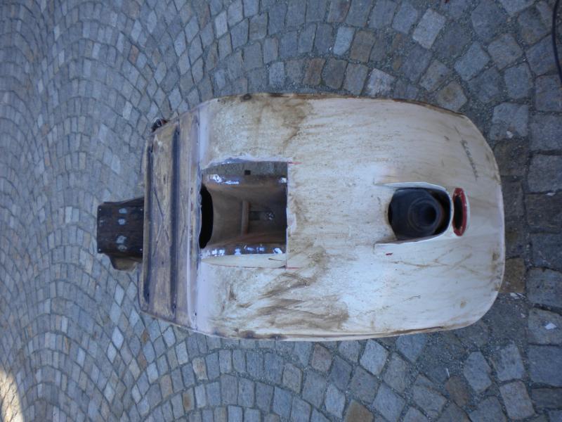

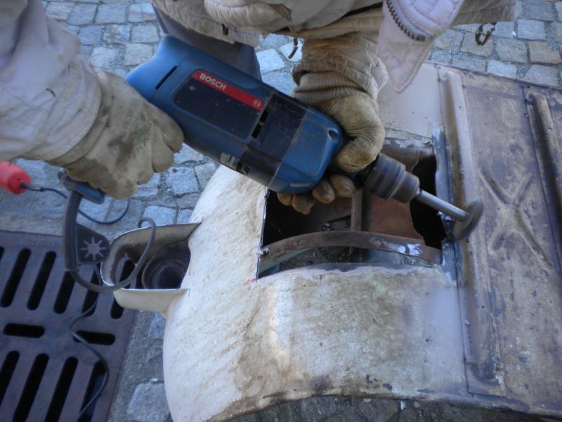

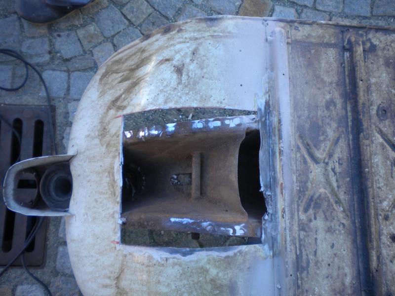

  17. infatti se guardi con attenzione la foto 3, non si vede assolutamente nessuna saldatura interna, si vedono solo le puntature sulle alette dello scudo. P.S che spessore hanno le due lamiere, quella interna e quella dello scudo?
  18. grazie mille, la ricostruirò, ma non mi quadra veramente questa saldatura, perchè è interna al tunnel,poggia sui lati ed è senza nessuna saldatura,la puntatura è tra la lamiera dello scudo e i bordi esterni(le due alette) del tunnel. boh non riesco proprio a capire e tra l'altro 2 lamiere così vicine creano problemi di ruggine....va beh
  19. ok, ma quella lamiera non era neanche saldata, è solamente incastrata, se io saldassi solo lo scudo, creerebbe problemi?
  20. ieri sverniciando un pezzo di scudo ho notato un piccolo problema, una lamiera saldata sopra, niente di preoccupante perchè è proprio dove la ruota spruzza e non mi stupisce che li sia marcita e ci abbiano saldato una lamiera, togliendo questa mi sono accorto che sotto ce ne era un'altra (probabilmente originale piaggio) che copriva il collegamento tra lo sterzo e il tunnel, ma è normale che ci sia? questo provoca molta ruggine tra le due lamiere, non mi converrebbe saldarne solo più una? vi allego delle foto... grazie mille ragazzi in anticipo:applauso::applauso:

  22. esatto calabrone,proprio quei segni, ma il problema è che se io metto una piastrina,non è che tra la piastrina e la pedana si infila dell'acqua e fa arrugginire?
