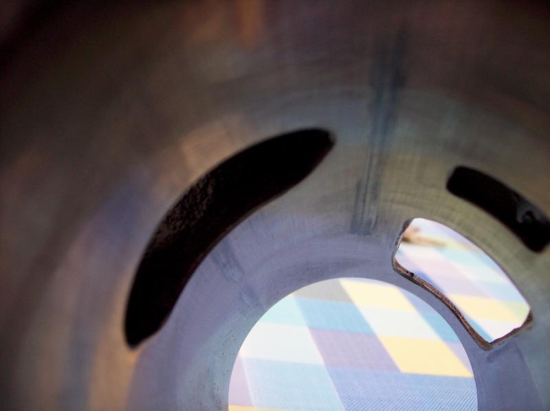

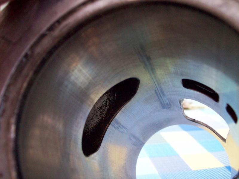

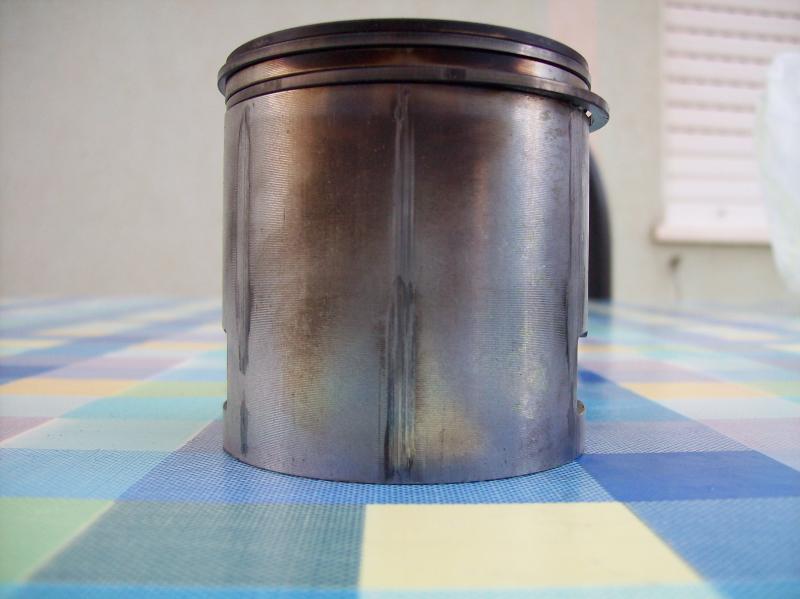

  3. L'ho serrato con dinamometrica!pensi che non sia più utilizzabile il pistone? non sono profondi i graffi si sentono appena al tatto grazie
  4. Ciao ragazzi ho bisogno di un consiglio,Ho preparato un blocco il mio primo!La configurazione è la seguente Gt Pinasco Alluminio 177,albero corsa 60 pinasco,pignone 22,primaria 65 drt,carburatore si24 con getto max 125 ed il resto dei getti come da carburatore 24, anticipo su it, spessore 1,5 mm base cilindro candela 8.Dopo 250km ero ancora a rodaggio mi dirigevo al mare un terzo di gas velocità indicata dal contakm molto generosa 80 90,all'impproviso si è spenta la vespa nessun bloccaggio mi fermo controllo la candela e nocciola chiaro ma si è bruciata cosi cambio candela e ritorno a casa smonto per controllare e mi si presenta questo scenario ho Grippato???sul cilindro le righe non si sentono al tatto sul pistone si sentono appena ma veramente poca roba, le fasce ok!Posso rimontare???secondo voi da cosa è dipeso è una scaldata???,troppo magro hai medi bassi??o getto max piccolo?? Grazie
