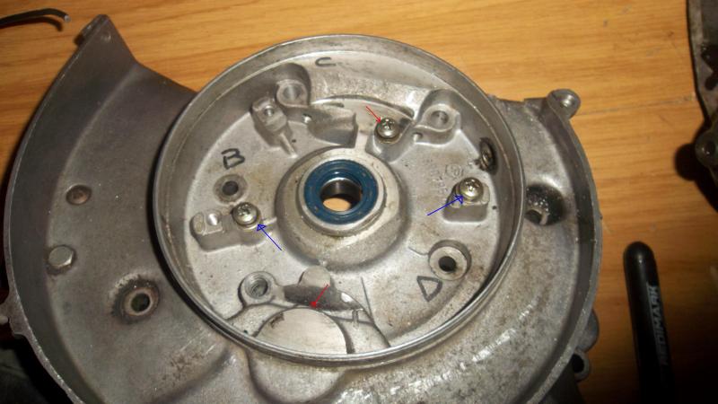

Si ho scoperto che sul carter c'è una (gobba) e quella asola serve da mettere in quel punto oltre che per far passare la vite di bloccaggio carter e poi sopra avevo una tacca fatta da una precedente fasatura che corrisponde con tacche e lettere delllo statore. mi sarò spiegato di sicuro male:azz: ma ho passato la prova di apprendimento??

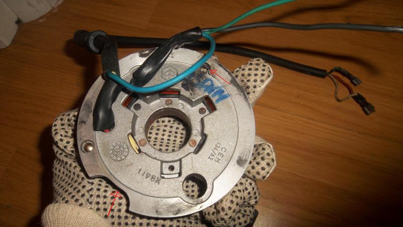

Ciao psycovespa, sono arrivato davanti allo statore e al suo alloggio del carter ed ho notato che dovrei metterlo con una sola vite, sai darmi dritte in merito perche non vorrei fare cazzate ti allego le foto cosi vedi cosa dico le freccie rosse sono le viti che tornano e le blu quelle che non so come fissare e poi dopo prnso che dovro regolarlo e li si vedra dopo -

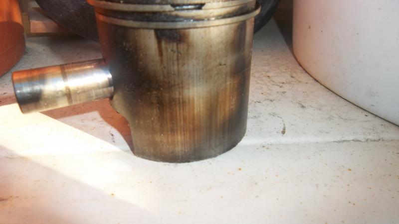

Grazie a tutti ragazzi, infatti la crociera ho lasciato quella ho sostituito tutti i cuscinetti (che per rimetterli ho usato un mattarello di legno che è preciso della misuradel cuscinetto) albero nuovo olympia anticipato corsa corta paraoli nuovi ed or frizione nuova e set guarnizioni, pulito tutto quanto interno ed esterno dei carter con diluente asciugato e soffiato ora è lindo poi prima di richiudere tutto do una piccola lubrificata a tutto con olio motore, una cosa mi rimane da fare siccome devo rifilettare il buco uscita ilio motore vevo anche pulire il cielo del pistone e la parte della testa che sono incrostati vanno bene le spazzoline d'acciiaio quelle da trapano oppure carta a vetro fine? GRAZIE A PSYCOVESPA di tutto e delle dritte.

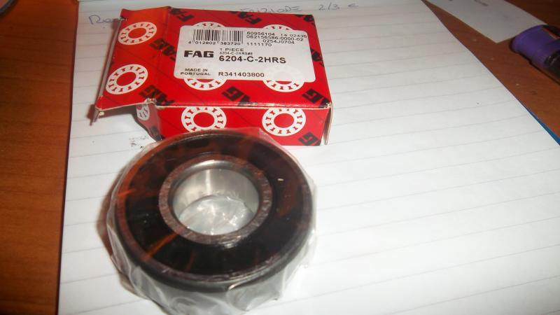

Grazie vespino naturalmente devo pulire il sopra del pistone e la cavita della testa da dove spunta la candela?! i cuscinetti li cambio tutti ultima domanda penso abbiano sbagliato e mi hanno dato il cuscinetto lato volano siglato 6204-c-hrs ma in quello vecchio si vedono i rulli e quello nuovo sono coperti da una gomma va bene lo stesso o lo cambio

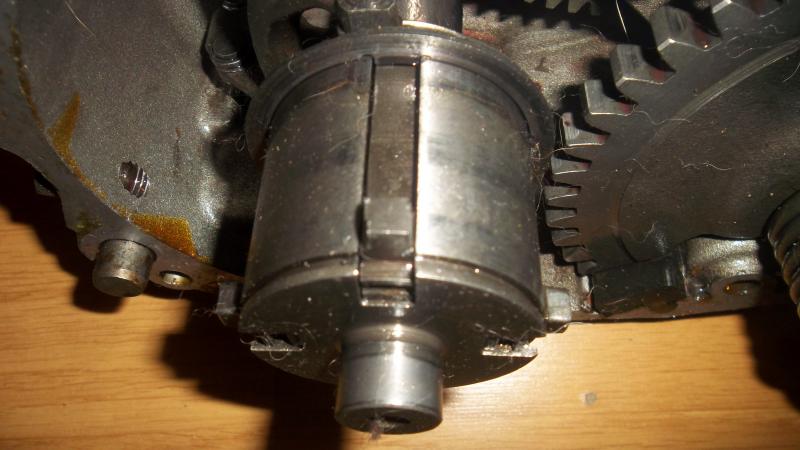

CIAO Ragazzi, in questi giorni ero al lavoro e tornavo tardi quindi non sono mai venuto sul forum, ora vi volevo far vedere delle foto perchè ho aperto il motore: quando ho visto il pacco frizione ho notato una sciupatura: cosa devo fare? va bene anche cosi? non so giudicare l'aspetto della crociera del cambio è un pochino sdentellata sugli angoli il pistone mi sembra buono ma da ripulire bene anche se le fascie elastiche sono molto blande equindi penso da sostituire, la misura del cielo del pistone è 45 mm quindi è dr 45 cc? I cuscinetti secondo voi è meglio sostituirli tutti oppure quello lato volano ed albero motore e basta? l'ho aperto per cambiare albero motore cono 20 e mettere volano v e statore v 12v, inoltre pesando il mio volano originale è venuto fuori che era 1550 kg Ultima domanda per togliere la ghiera del volano della v come posso fare senza rovinarlo? GRAZIE a tutti e scusatemi ma è la mia prima volta!

Ciao, una domandina dopo che avrò fatto il lavoro lo spinotto dello statore lo devo togliere per collegare blu verde e nero con i fastom? in che sequenza li devo montare? la mia vecchia bobina alta tensione esterna la tolgo grazie -
