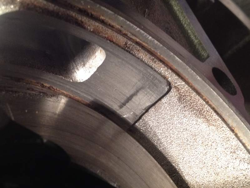

  1. Ciao ragazzi, sto facendo il mio primo motore della mia pk 50 xl tutto da capo configurandolo nel seguente modo: 102 polini, carter raccordati, collettore aspirazione raccordato, 24/72, polini banana, phbl 24 Avrei bisogno di consigli sulle fasature di aspirazione prima di chiudere il blocco: ho comprato un albero motore anticipato mazzucchelli nuovo e mi trovo 148° di aspirazione divisa in 112°/36°. Vorrei allungare la valvola sia per sfruttare meglio il 24 sia per ottenere più ritardo. Se facessi 50° di ritardo dovrei asportare materiale fino al segnetto in foto, ma mi preoccupano quei 2 leggerissimi solchi. Inoltre la spalla del Mazzucchelli ha un profilo a "triangolo" (ved. foto) non dritto quindi la fasatura la calcolo non appena si apre la leggerissima fessura? Aiutatemi, venendo dal mondo dei motori 2t 125 e 4t 600 stradali pensavo fosse una cazzata invece mi sta mangiando tempo e cervello

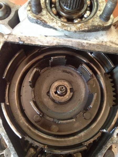

  5. No avevo sentito che fosse leggermente meno affidabile ma non ho indagato più di tanto, se mi parli di camicia più sottile lo lascio stare e prendo il 102, poi se ha le fasi più basse in teoria dovrebbe avere più coppia, ma è tanta la differenza? A me interessa l'affidabilità anche se io i motori li tratto con i guanti d'oro Comunque ecco un po' di foto Prima di smontare lo statore, la tacca dell'anticipo si trovava in questa posizione, deve stare allineata originale?

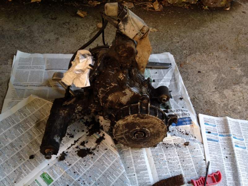

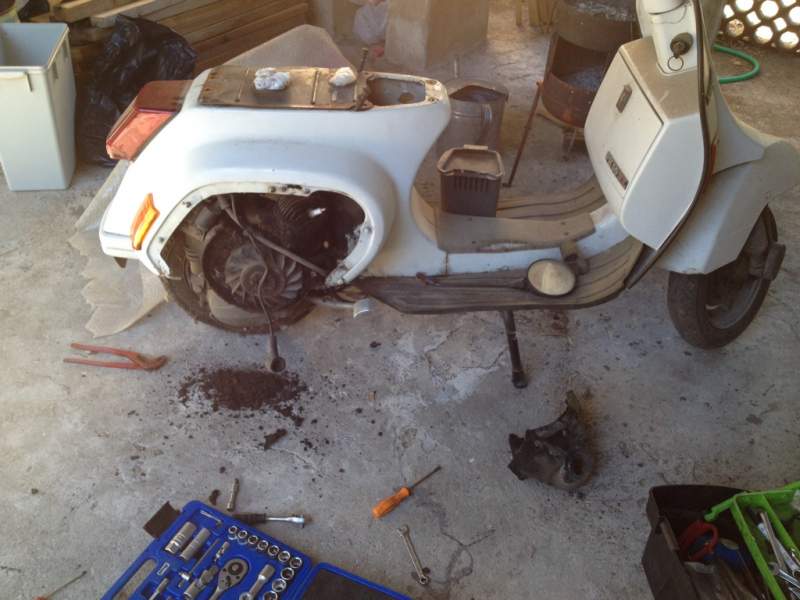

  7. Buongiorno ragazzi, finalmente mi sono messo sotto e dopo aver finito moto e macchina mi sto dedicando al restauro della mia pk 50 xl del 1985 4 marce. Per prima cosa sto provvedendo a revisionare il motore: il blocco era pieno di terra (il mio caro nonno la usava per andare in campagna ) e ci è voluto tanto olio di gomito per sgrossare il carter esterno, oggi ho estratto il volano (trovato schiavettato) tolto la frizione (manca da estrarre la campana) e aperto i carter, terra pure dentro mi sorprendo come cavolo riusciva a camminare, sono proprio motori indistruttibili. Comunque provenendo dal mondo delle moto, mi trovo un po' disorientato e chiedo a voi guru delle vespe consigli su come realizzare una configurazione soddisfacente. Adesso la vespa era montata solo con il 75 polini, avrei intenzione di comprare un gt nuovo magari 110 polini: per prima cosa, che trasmissione mi consigliate di abbinare? Occorre un albero anticipato? Mazzucchelli o originale modificato? Occorre la molla frizione rinforzata? Originale era montata col 16/10 al quale ho comprato il kit revisione e poi ho un phbl 24 che voglio mettere al quale devo comprare il kit attacco starter apposito come l'shb. Poi ho intenzione di far alleggerire il volano e magari abbinare una marmitta, stop dovrei poter essere soddisfatto Ho comprato il kit guarnizioni e paraoli, mi consigliate di sostituire tutti i cuscinetti o solo quelli di banco? Appena smonto tutti i pezzi faccio sabbiare i carter Questo per quanto riguarda la parte del motore, poi ho previsto sospensioni Carbone e verniciatura e restauro totale del telaio, che farò fare a un carrozziere anche perchè è ceduto il telaio nella parte interna dove sta l'attacco dell'ammortizzatore posteriore, tuttavia il telaio non è messo male In che modo postate le foto voi? Una volta c'era imageshack come host, è da tanto che non frequento forum causa tempo
