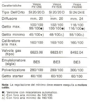

  1. Ciao Geny, ho sostituito la batteria di getti 160 BE3 ecc. della prima scatalizzazione sulla mia PX 150 E3, visto i problemi di affogo che mi continuava a dare (all' epoca era stata sostituita anche la ghigliottina con la 6823.01) con quelli da te consigliati, verosimilmente sono gli originali con l' aumento a 100 del solo getto del max; ebbene finalmente terminati i vuoti, vespa molto grintosa, aumento della velocità massima, ancora leggermente da affinare ma direi tutta un' altra vespa, ora verificherò anche i consumi. Grazie per la preziosa dritta.

  8. Solo che le foto su internet mostrano due immagini diverse tra la 6823.1 e la 6823.01, quella su SIP infatti è la 6823.1 e non quella indicata dalla tabella che precedentemente ho allegato.
  9. Scusate, relativamente alla ghigliottina del 150, in fase di scatalizzazione io a suo tempo ho ordinato quella segnalata sulla tabella allegata, che ne pensate?

  17. Quindi ora quali getti definitivi monti sulla euro 3 150?
  18. Geny su quale modello/versione di PX l' hai montata?
  19. Ciao, immagino che il max 105 dipenda dalla Megadella che hai montato, per quanto concerne invece il 50-160, l' hai montato forse perchè lamentavi il mio stesso problema, cioè mancanza di benzina al minimo?
  20. Come configurazione attuale sulla mia ho quella con il 160 BE3 ecc, mi pare di capire che anche tu hai quella consigliata da Geny, io vorrei infatti sostituire l' attuale con quella da lui consigliata.
  21. Scusa la domanda fuori argomento, non me ne vogliano i moderatori, con quali getti hai scatalizzato?
  22. Già Già...
  23. Poi sai, ci sono due scuole di pensiero, quella che consiglia la sostituzione dei getti con quelli che ho adottato io, e quella relativa all' utilizzo getti originali, salvo l' aumento del max, suggerita da Geny, che comunque Piaggio ha adottato e che penso abbia un suo fondamento logico, dato che la Vespa usciva così dallo stabilimento.
  24. Dopo una quindicina di km, quindi a motore caldo, trovandomi, per fare un' esempio su una rotonda, una volta scalato, in ripartenza aveva la tendenza ad avere una grossa difficoltà a riprendere giri, poi improvvisamente ripartiva; analogo problema quando in due si doveva ripartire da fermo, il tutto sempre a motore caldo e senza aver effettuato alcuna tirata. Potrebbe essere o poca benzina, oppure troppa, al regime del minimo. Spero di essermi spiegato.
