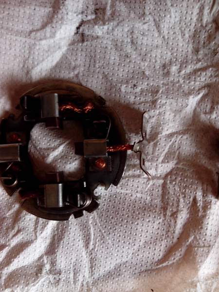

Salve ragazzi, Oggi il motorino di avviamento della mia vespa px ha deciso di mollarmi. Il rumore del relè che partiva si sentiva ma il motorino non andava. Avrei potuto cambiare motorino con un'altro che avevo in casa ma poi ho notato che per sostituirlo andavano smontati :: -ruota -ammortizzatore -carburatore In quanto il terzo prigioniero che tiene il motorino è nascosto bene. Allora ho agito cosi: Sul culo del motorino ci sono 3 vitine, le ho tolte e ho tolto il coperchio . a questo punto c'è la ghiera porta spazzole con 4 spazzole. 2 spazzole sono collegate direttamente alla ghiera invece le altre due sono collegate con 2 cavi alla parte centrale del motorino; infatti ho tagliato questi 2 cavi lasciandoli lunghi e quindi ho tolto la ghiera. Sono andato ad un negozio di elettroutensili e mi sono fatto dare delle spazzole per un avvitatore bosh che sono identiche a quelle vespa tranne che per le molle che si possono togliere come ho fatto. Fatto questo ho messo le nuove spazzole , stagnato cavi chiuso il tutto . Provato ad accendere e..... prrrr. funziona... Ed anche meglio , come quando la batteria è bella carica. Forse non sono stato chiaro ma il lavoro è più facile a fare che a spiegare. Se avete dubbi chiedete.spazzola nuova bosh, va rimossa la molla ghiera con a destra spazzola bosh tutto montato e stagnato senza coperchio -
