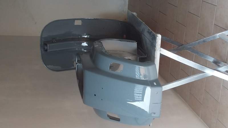

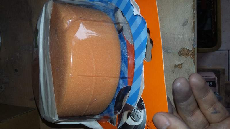

Buongiorno a tutti. Oggi dopo tanto ho verniciato la mia pk s. Il risultato è stato molto soddisfacente viste le mie poche competenze. L unico problema. In qualche punto la vernice non è perfetta perchè presenta buccia d'arancia o qualche granello di polvere. Come posso risolvere senza fare un disastro. Ho un tampone in spugna che si mette sull avvitatore e serve a lucidare con la crema. Domanda : il tampone va bagnato? Basta a rimuovere le imperfezioni? Tra un pò posto qualche foto - - - messaggi uniti in automatico dal sistema - - - Ecco le foto... il tampone ,la vespa ed una parte coi granelli. -
