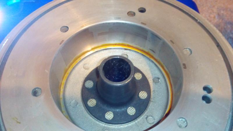

  2. nell'immagine sotto dove ho fatto quei segni, il cerchio è il punto in cui viene azionato il pick up, dove c'è la linea rossa sono normali quei segni di usura. Dall’immagine dei fili che escono dal carter motore si nota palesemente che il verde e quello che proviene dallo statore e non dal manubrio. questa cosa mi sta facendo impazzire, ormai vivo nel garage con lei supplicandola di accendersi, mentre mia moglie al telefono:mogli:
  3. Ora torno a casa e inserisco delle foto ho paura che secondo me e forse sbaglio, possa dipendere dal volano fermo restando che la carica c'è come letto su questo meraviglioso forum se il volano alza mezzo chilo o lo regge ok il mio ha mantenuto l'ammortizzatore posteriore, però come dicevo o riscontrato dei segni strani all'interno del volano che abbiano potuto interrompere il comando al pak-up, ribadisco è una mia supposizione con la vespa non si smette mai di conoscere nuove cose. Inviato dal mio 06v20_v89_gq3009hd utilizzando Tapatalk

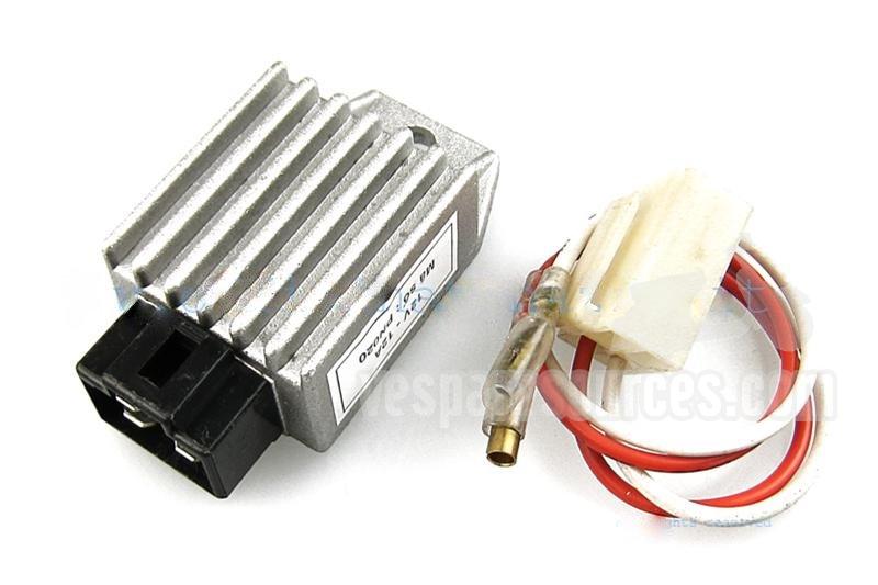

  11. Scusate l'intrusione e da due mesi che lavoro sull'impianto elettrico della mia Vespa p125x dell'81, il tutto è cominciato quando ho letto sul forum della possibità di poter montare un faro bixeno, piero58 la tua modifica è in grado di ricaricare la batteria e nello stesso tempo mantenere l'assorbimento della centralina del bixeno, raddrizzatore per caricare la batteria in figura l'ho acquistato da questo sito ma mi dicevano di collegare il Giallo che arriva dallo statore al filo Bianco ed il rosso al positivo della batteria. ma dopo aver letto la tua modifica non sò più cosa fare:testate: purtroppo sono ignorante in materia e quel pò di cultura sull'impianto elettrico lo fatto grazie a questo Forum fantastico.
