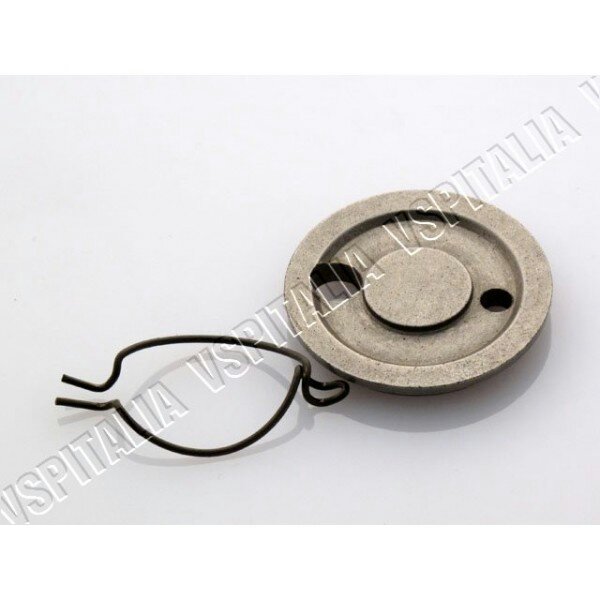

Grazie laplaya, infatti come già detto prima ho tolto il coperchio della frizione e provato la messa in moto va benissimo si sente la compressione e non slitta per niente ora ho eliminato il piatto della pinasco quello dove si incastrano le molle e ho messo il suo originale sempre con la campana pinasco chiudo il coperchio e siamo punto e da capo ora anche se volessi comprare questo spessore che tra l'altro molti sconsigliano. Ho ancora la vecchia campana senza anello di rinforzo vediamo che succede tanto sono in garage dalle 9 di questa mattina e penso di restarci fino a soluzione del famigerato problema Inviato dal mio GT-I9100 con Tapatalk 2 -

Ciao Gigi, la mia frizione è una Pinasco sei molle completa, poi ho sostituito i dischi in sughero con dei surflex e quelli in metallo poi ho molle DR rinforzate che ora o tolto per montare altre molle che sembrano un pò più dure ma non so che cosa siano l'olio che ho usato è questo. Ora sto pensando che possa essere il piattello della Pinasco che mi provoca questo problema però prima della sostituzione dei vecchi dischi la frizione mi slittava quando ero su di giri ora è praticamente impossibile riuscire a portarla alla normalità Inviato dal mio GT-I9100 con Tapatalk 2 -
