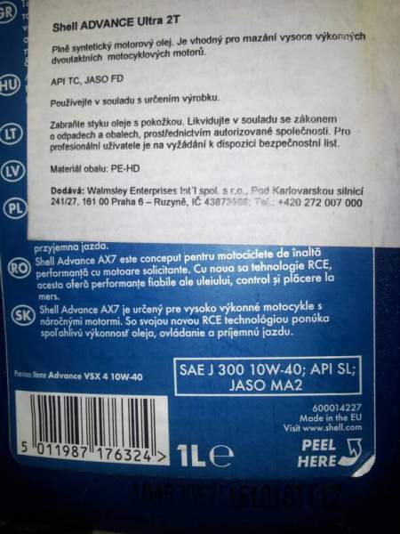

Buona sera benve1992, hai ragione ho dimenticato di citarlo, questa volta ho usato questo, lo scelto in base alle sue caratteristiche, in particolar modo per la dicitura JASO MA2 che indica un olio adatto alle frizione a bagno d'olio, SAE J300 10w-40 specifica per i cambi e API SL la qualità dell'olio, i dischi sono stati 16 ore a bagno nello stesso olio prima del montaggio Inviato dal mio GT-I9100 con Tapatalk 2 -
