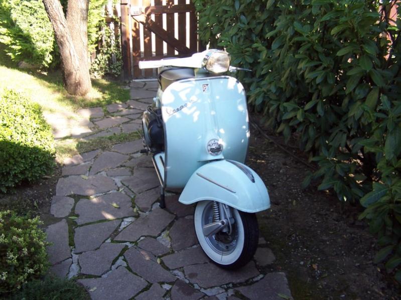

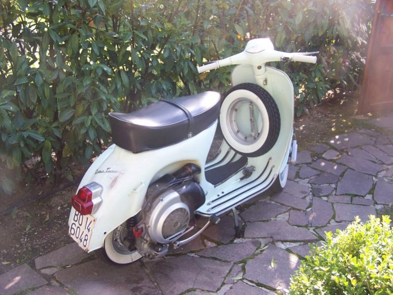

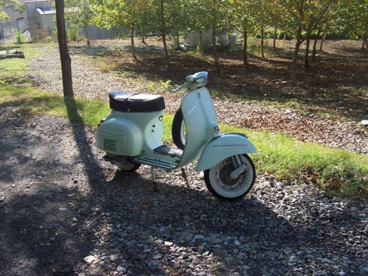

Ti assicuro che il barattolo di Max Mayer 305 che avevo comprato è ancora pieno. In foto non rende ma perfetta non è. Ma così deve essere. Un grazie a tutti quelli che mi hanno incoraggiato e consigliato durante il mio restauro. x Signorhood: domani col sole faccio le foto before&after. Se vuoi, potresti mettere anche questo mio post tra gli esempi di "CIF treatment".
Dopo quasi sette mesi dall'arrivo a casa della "Marina" il restauro conservativo con "metodo CIF" è finalmente terminato. A dire il vero ci sono ancora alcune cose da fare ma posso affermare che il risultato ottenuto è davvero buono. DI gran lunga superiore alle aspettative Considerando che ho fatto tutto da solo, con i pochi attrezzi trovati in casa, e la mia scarsa conoscenza dell'argomento, devo dire di essere molto soddisfatto. Il costo totale del restauro ammonta a circa 1100 euro comprensivo di passaggio di proprietà doppio (450 euro), ricambi e accessori. Cosa ho fatto: Motore: Smorchiamento e pulizia carter Revisione totale motore con sostituzione cuscinetti, paraoli, guarnizioni, dischi frizione, pastiglie freno (newfren intagliate), ammo. post nuovo kit cavi nuovo Trattamento serbatoio con tankerite Carrozzeria: Pulizia totale con CIF riverniciatura cerchi e mozzi coperchio carburatore e coprivolano Sostituzione sella, manopole, gommini vari usurati, fanale post trovato usato ad un mercatino (mancante) pneumatici whitewall continental + scorta Tutto quello che è stato possibile salvare è stato salvato. Sella e ammo post ho pensato di prenderli nuovi in quanto vorrei usarla magari anche per andare al mare (mitica Marina di Ravenna) con la mia ragazza e vorrei viaggiare comodo. Una volta rimontato tutto e tagliato il tubo benzina troppo lungo che si strozzava la vespona è partita alla prima spedivellata. Registrato il minimo, son salito passeggero con mio padre e dopo qualche prova di partenze e cambi marcia (non ho mai guidato una moto in vita mia) sono diventato ufficialmente vespista. Questo è il risultato finale, mancano ancora alcuni dettagli da rivedere come cercare di ritoccare alcuni punti della carrozzeria e incorniciare la targa deformata, etc. A voi i commenti,

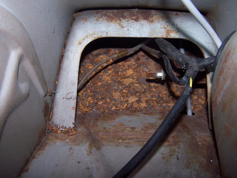

Ho aperto il coperchietto sotto il serbatoio, non lo avevo ancora fatto per paura di ciò che avrei trovato. Mi devo preoccupare? Mi consigliate qualche intervento?
