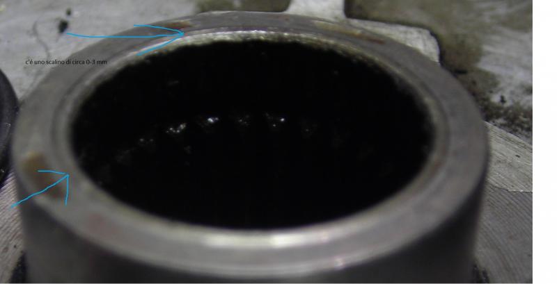

  13. Guarda bene puoi notare uno scalino:mavieni:

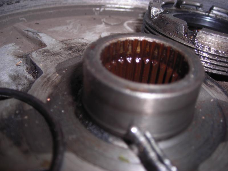

  14. Salve stavo per cambiare le ganasce ed il paraolio ruota posteriore (Vespa 150 GL) quando mi sono accorto che il mozzo sulla battuta verso in cuscinetto presenta un usura che a mio parere non è normale. Secondo voi sarebbe oppourtuno inserire una rondella di rasatura?
