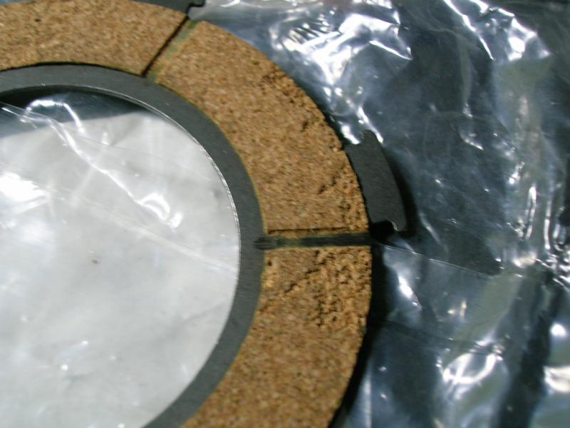

    Allora, stavo per rimontare il pacco frizione quando mi sono accorto che i dischi intermedi hanno un "dente" particolare segnato con la freccia rossa, mentre il pignone ha due fori un più larghi rispetto agli altri (segnati anch'essi con la freccia rossa). La domanda è: sono delle guide per montarli in una posizione particolare? Grazie mille Ciao

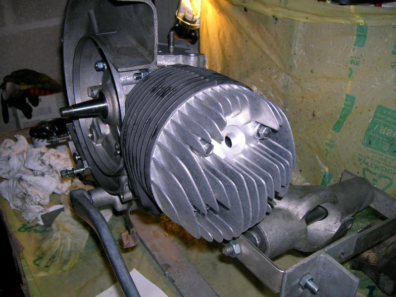

    Carter chiusi, montato gt DR177 e piatto statore nella posizione IT. Nella chiusura dei carter ho steso un velo di ermetico su entrambi i "gusci" e tutti i dadi, compreso quelli del gt, li ho stretti con la dinamometrica rispettando le coppie Piaggio Adesso, nn appena riesco a procurarmi l'o-ring del braccetto frizione, riassemblo il pacco dischi e chiudo anche lì. Oh, una domanda sul montaggio del volano: dopo aver infilato la chiavetta, devo infilare il volano facendo coincidere la scanalatura che sta all'interno della "canna" del volano con la chiavetta? Il volano si porta nella giusta posizione man mano che avvito il dado o bisogna spingerlo "a mano"? Spero di essermi spiegato...altrimenti vi prego di indicarmi la procedura da seguire per un corretto montaggio. Alla prossima....ciao!

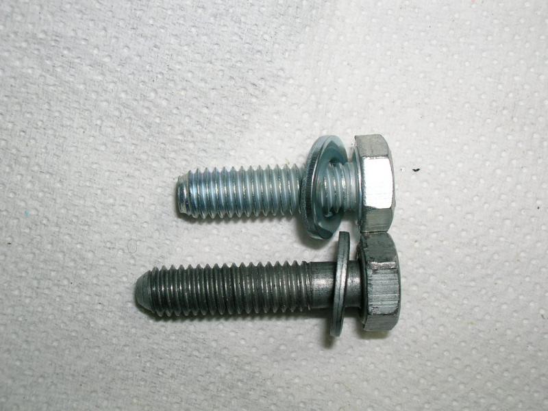

    E' una vite a testa esagonale M6 senza intaglio. I carburatori sono identici, sono dei 20/20 Dell'Orto. Cmq, al limite uso quella più corta....che ne dite? Grazie a tutti per i suggerimenti

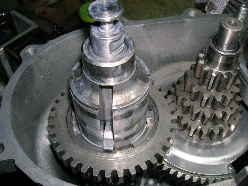

    Continua il montaggio.... Montata la crocera e l'albero secondario. Poi ho infilato i 4 rapporti. Ho confrontato il verso con le foto fatte in fase di smontaggio, tuttavia se potete dare un occhio, mi confermate o meno il corretto montaggio. Infine, ho rifatto i collegamenti dello statore. Beh, ammetto che il lavoro nn mi sembra venuto pulitissimo, tuttavia lo statore versva già in condizioni un po' precarie. Cmq, spero che così vada. Oh, un'ultima domanda. Che ne dite di quel disco frizione? Il sughero è troppo rovinato o può andare cmq bene? Si tratta cmq di un disco nuovo. Grazie. Alla prossima Ciao

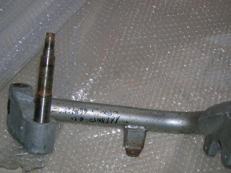

    Oggi mi è arrivata la forcella che ho comprato x sostituire la mia. E' un fondo di magazzino della Olympia. A vederla per bene sembra praticamente identica all'originale. Cmq la mia domanda era: che dite, mi conviene farla sabbiare o è sufficiente scartavetrarla un po' e poi verniciarla? E poi, come faccio a lucidare il perno? Grazie Ciao

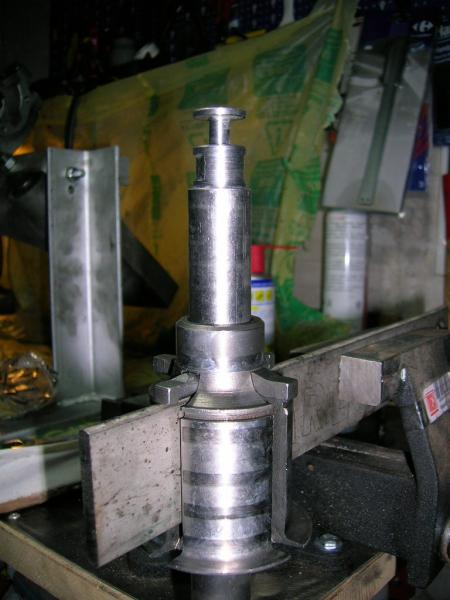

    Allora ieri notte ragionando a mente fredda su quanto scritto mi sono accorto che probabilmente ho usato termini sbagliati per descrivere la cosa. Per questo allego questo disegno. Dunque, il mio caso nn è quello A, bensì il B. Naturalmente nel disegno è molto accentuato. Cmq stamattina ho montato l'altro semicarter e in questo modo l'abero è fermo. Nel mio caso, quindi, il gioco è assiale o radiale? Cosa mi dici antovnb4? Penso, a questo punto, nn ci siano problemi, vero? Oh, un'ultima domanda: dalle foto riuscite a dirmi se l'albero è entrato tutto? O cmq, c'è un modo per capirlo? Se avete bisogno di altre foto ditemi pure. Grazie mille

    Allora ho appena rimontato l'albero motore tenuto in freezer per 3 giorni. Prima di infilarlo ho dato una mezza scaldata al cuscinetto con un normale phon. In questo modo l'abero è entrato senza alcuno sforzo. Tuttavia ho subito notato che l'albero si muove, o meglio si muove la corona interna del cuscinetto insieme alle sfere, cioè quella parte che ho indicato con la freccia rossa. La corona esterna (freccia blu), invece, è ferma. Nelle altre due foto ho indicato una macchiolina sull'albero visibile dalla luce di aspirazione. Da queste due foto e dalla posizione della macchiolina potete farvi un'idea di quando oscilla l'albero. E' normale tutto ciò? O gli "scienziati" che mi hanno montato il cuscinetto me l'hanno rovinato? Il cuscinetto è nuovo, è SKF made in Italy.

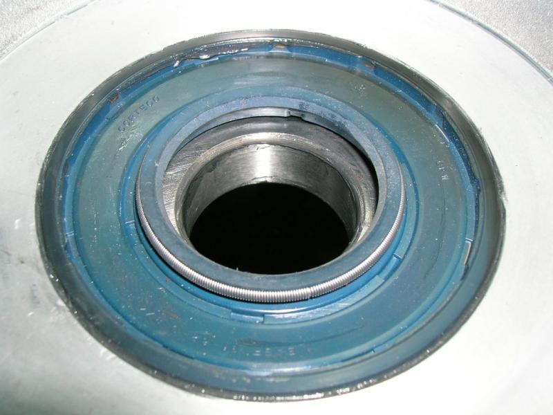

    Piccolo aggiornamento: -ribattuto meglio i ribattini del parastrappi -montato piastra SIP per la battuta del cuscinetto lato frizione in seguito alla rottura della sede del seger -ingrassato un po' i cuscinetti -montato il paraolio lato frizione dopo aver steso un velo di grasso sulle pareti della sua sede. Prossimo passo: montaggio dell'albero motore. Ciao

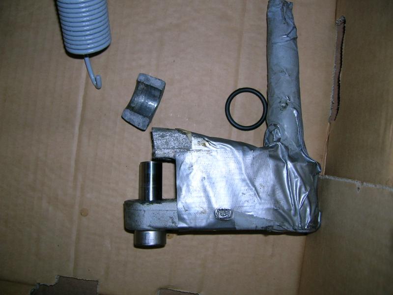

  24. brutte bruttissime notizie.... ho portato in officina la forcella per far smontare il biscotto così da poter sostituire i cuscinetti e verniciare meglio la forcella. Beh, nelle foto il risultato. Non ho parole, ma soprattutto sono stanco! Questo è il secondo lavoro che porto fuori. La prima volta faccio sostituire i cuscinetti e mi rompono il fermo seger del cuscinetto lato frizione, e adesso questo. Ma come c***o lavora la gente? sono davvero stufo!!! Oggi devo ripassare in officina per incazzarmi col titolare che ieri nn c'era (o nn si è fatto trovare?!)...cmq so già che nn ci ricaverò un granchè, almeno come soldi. Cmq ora che faccio? Se la forcella si può riutilizzare nonostante quei segni, cosa mi conviene fare? - comprare un biscotto nuovo (50,00 euro circa) - comprare una forcella usata completa di biscotto, ma in questo caso nn smonterei nulla. La monto sulla Vespa così come la prendo. Che mi dite?
