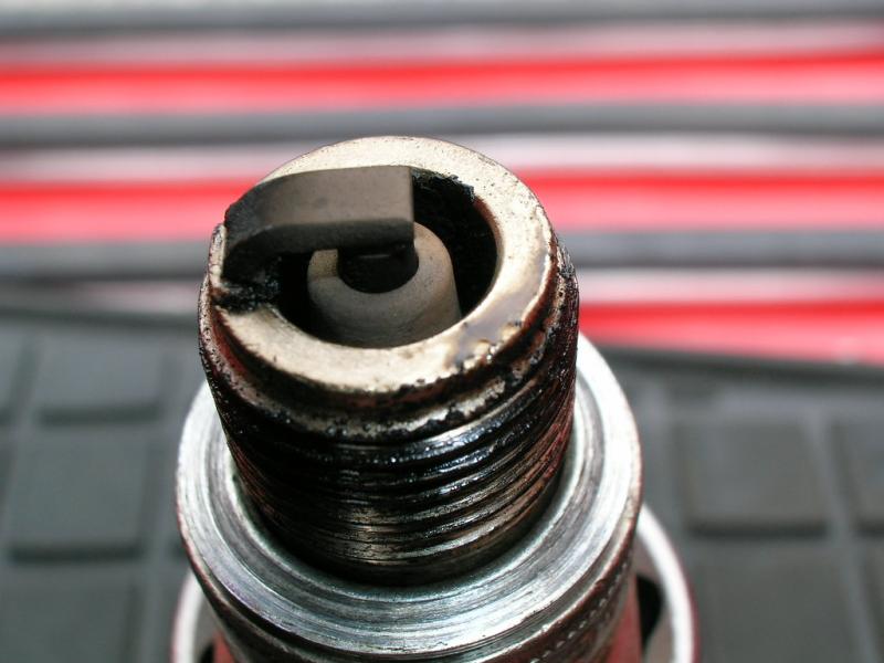

  3. Salve ragazzi ho appena finito il rodaggio del mio DR e quindi mi appresto ad affinare la carburazione. Questa è la mia attuale configurazione usata durante i primi 1000km appena terminati: -Cilindro 177 DR -Frizione originale a 6 molle -Pignone frizione a 22 denti -Carburatore 20/20 originale -Getto max 110 -Emulsionatore BE3 -Getto min 48/160 -Filtro aria senza fori -Candela Bosch grado 7 -Vite aria: giri 2,5 -Olio per mix: Castrol TTS Per i primi 500km ho fatto mix al 3%, i successivi al 2%. Ho rispettato alla lettera quanto mi avete suggerito su questo forum (guida normale, senza tirare le marce, mai acceleratore fisso nè a filo gas,...) Nella foto n.1 la candela a motore freddo smontata per la prima volta in 1000km. Pulita la candela ho fatto un giro tirando la 3 fino ai 60km/h. Fermato, ho smontato la candela e fatto la foto n.2 (la foto nn è un granchè, c'era troppa luce). Rimontata, ho continuato a girare un po' tirando abbastanza tutte le marce e spingendo con la quarta fino agli 80km/h circa. Rientrato a casa ho smontato di nuovo la candela che è apparsa come nella foto n.3. Alla luce di queste foto, cosa mi dite? Devo regolare qualcosa? Grazie mille per il aiuto. Ciao

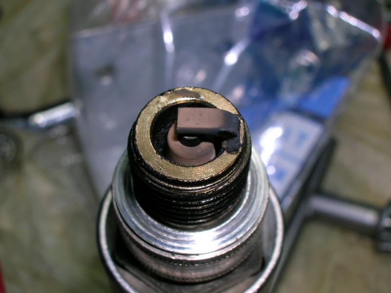

  14. Allora ragazzi sto per mettere in moto la mia Vespa dopo mesi di restauro e con un cuore tutto nuovo. Questi sono i "parametri" di inizio rodaggio: -Cilindro 177 DR -Frizione originale a 6 molle -Pignone frizione a 22 denti -Carburatore 20/20 originale -Getto max 110 -Emulsionatore BE3 -Getto min 48/160 -Filtro aria senza fori -Candela Bosch grado 7 -Vite aria: giri 2,5 -Olio per mix: Castrol TTS Con questa configurazione mi preparo a fare i primi 500÷800 km, poi comincio a regolare per bene la carburazione riducendo magari il getto max e forando il filtro. Oh, che mi dite della vite aria? Vanno bene 2,5 giri? Grazie a tutti

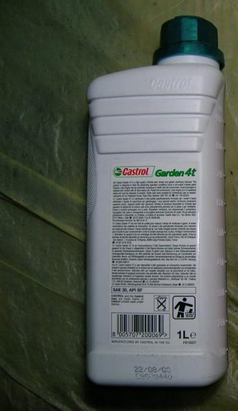

  19. Ciao, in garage ho questi olii. I due SAE30 vanno bene per il cambio del mio PX dell'82??? Sul castrol c'è la sigla SAE30 API SF, mentre sull'altro SAE30 API SG. Per quanto riguarda il Tamoil, invece, mi sapete dire se è un sintetico, semi o minerale? Devo iniziare il rodaggio del mio DR177 e, siccome voglio usare olio sintetico, nn so se questo che ho va bene. Grazie mille

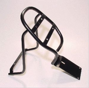

  20. Ragazzi sto cercando disperatamente un portabauletto per il mio PX. Ma mi sa tanto che in italia si trovi solo quello a "chiocciola". Io sto cercando uno di quelli rialzati ma senza le barre laterali. Ne ho trovati un paio di modelli ma negli states, germania e uk prodotti dalla "logoscooter". Qualcuno sa se questa marca è venduta anche in italia? E dove? Insomma, possibile che ci sono degli articoli per la italianissima Vespa che si trovano solo all'estero??? Bah! Grazie mille
