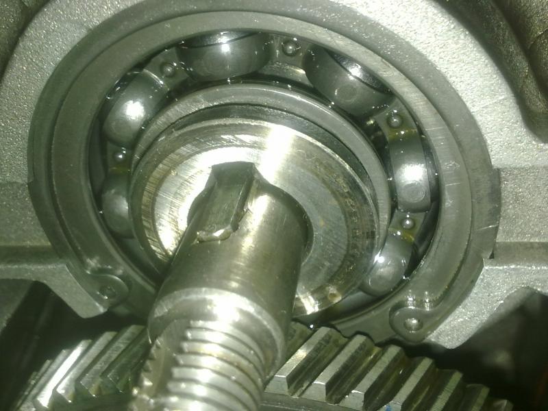

  2. Cmq questo ingranaggio non lo posso utilizzare siccome sborda di quei 2 mm dalla bronzina e dal porta frizione..oppure si??
  3. Guardando meglio ho notato che tra la frizione e il cuscinetto/albero ho uno spessore di circa 3mm, ora se tolgo questo spessore posso montare l'ingranaggio che ho anche se è di 2 mm più lungo di quello che avevo originariamente su o faccio dei danni? grazie
  4. Mi è venuto un dubbio, io di originale monto la primaria 21/68, se metto l'ingranaggio a 22 denti mantenendo quello a 68 mi può dare qualche problema? grazie..
  5. Ho scoperto l'arcano, è di una vespa super sprint... ma non mi fido a montarlo nella px. Me lo faccio cambiare/rimborsare.
  6. Ciao a tutti, non sapevo se postare qua o in tuning, se ho sbagliato chiedo gentilmente a qualche moderatore di spostare. Ho da poco comprato l' ingranaggio a 22 denti da mettere nella frizione originale del mio PX125E dierrizzato per allungargli un po' i rapporti, stamattina ho smontato tutto per metterlo su ma mi sono accorto che l'ingranaggio che va sulla primaria (quello a 22 denti) è un pò più lungo rispetto a quello a 21 denti che avevo prima e che stava a livello con la bronzina. Vi allego una foto. Secondo voi la posso mettere lo stesso o ho qualche problema? Grazie.
