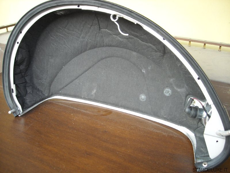

  6. Quella nella foto di prima è una pancia LML con la protezione che ti dicevo. L'antirombo è una sorta di vernice a base di catrame che di solito usano i carrozzieri per isolare l'interno dei parafanghi delle auto. (vedi foto sotto)
  7. anche le LML hanno una protezione, e magari potresti comprare quella.... oppure, (pura follia) ci passi un paio di passate di antirombo, come si fa con i parafanghi delle auto, ma non lo farei sulla pancia originale Il tutto per eliminare si e no 1 db, un altro potresti eliminarlo rivestendo il coperchio del carburatore, perchè anche l'aspirazione è fonte di rumore

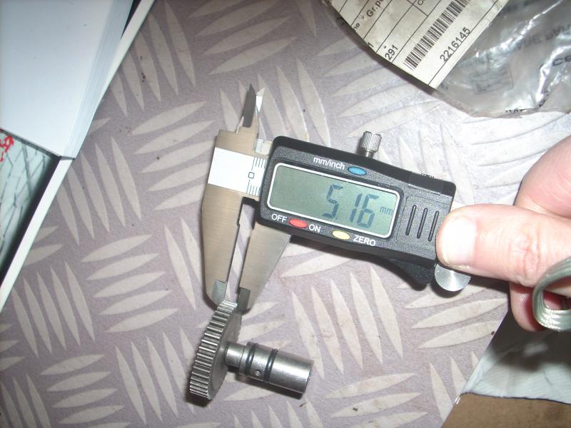

    Miscelatore PX 200
    La camma ho montato quella del 200, e misurandola era diversa da quella che c'era in origine, e quindi molto probabilmente era stato cambiato solo il coperchietto del mix. Confrontando la camma che avevo prima con quelle di una tua vecchia foto, si evince che era quella giusta per un carburatore da 20. Adesso ci vorrebbe qualcuno che possa misurare la profondità di questo benedetto coperchietto, perchè ce ne sono 2 tipi. Comunque grazie per l'interessamento, come al solito sei molto gentile.
  9. blu
    Miscelatore PX 200
    Ho rimontato il vecchio coperchietto e sembra funzionare bene, però rimangono sempre le domande: Che ci faceva un coperchietto del 200 su una vespa 125? Quanto è profondo il coperchietto del 125?
  10. blu
    Miscelatore PX 200
    il fine corsa l'ho già limato, e la ghigliottina si apre tutta. Il pompante del 200 non tocca, del resto è più basso di quello del 125, quindi sarebbe impossibile, il problema è il volume interno del coperchietto...

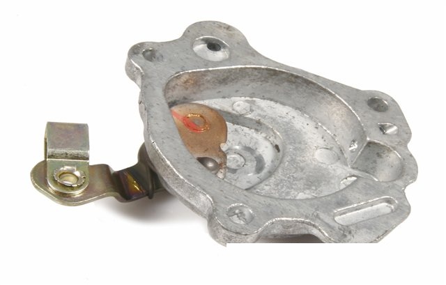

  11. Salve ragazzi, avete modo di farmi sapere quanto misura di profondità il coperchietto del mix del PX 200 nel punto segnato in rosso? Mi spiego, avendo sostituito il carburatore da 20 con uno da 24, volevo sostituire anche tutta la parte riguardante il mix, e quindi, il sistema pompante e il coperchietto. Mi è arrivato oggi il coperchietto originale piaggio per PX 200 cod. 23887500, ed è identico a quello che avevo prima sul carburatore da 20 . Ho pensato ad un errore del venditore, ma il codice risulta essere giusto, e allora potrebbe essere che il precedente proprietario della mia vespa avesse già cambiato quel pezzo. Fatto sta che nel punto segnato in rosso, che poi è dove entra il tubicino dell'olio misurano entrambi circa 10 mm, mentre dalle foto la differenza è visibile ad occhio nudo. C'è qualche anima pia che può misurare qualche coperchietto? Grazie.
