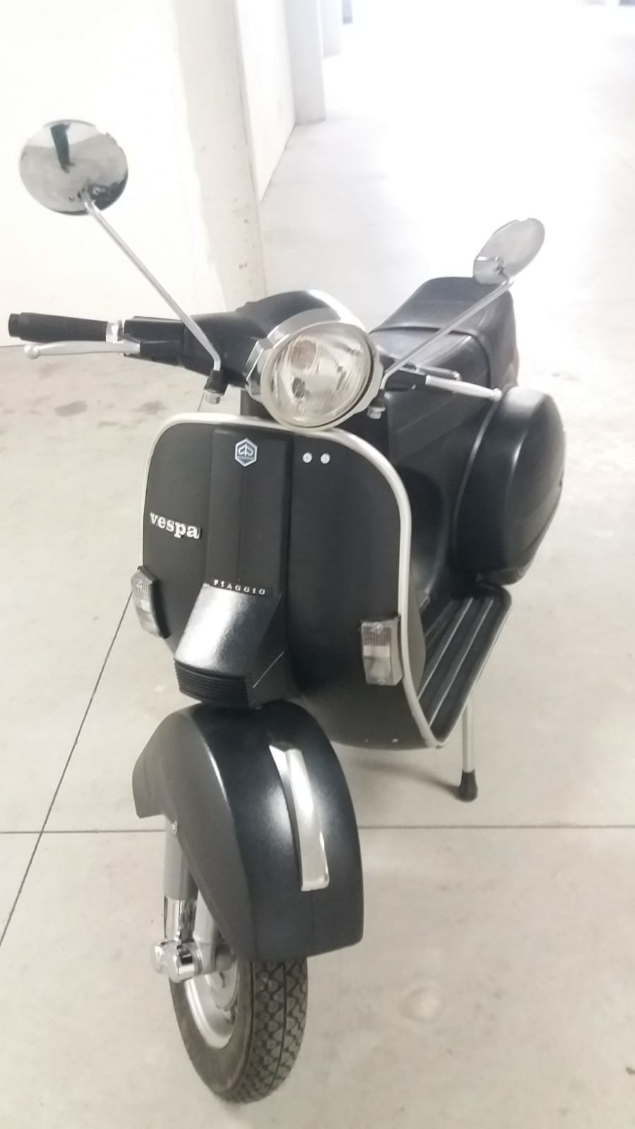

  12. tabs
    Saluti
    Ciao raga, sono Roberto, un saluto a tutti voi. Finalmente ho trovato la piazzetta! Vi presento Carolina, che mi accompagna da 28 anni e ha cambiato pelle più volte. Questa è la sua foto fresca di restauro, effettuato durante il lockdown 2020. !Buenos dias!
  13. Il colore originale o meno secondo me è una scuola di pensiero, perciò opinabile. Se si rivernicia con l'originale il veicolo sarà certamente iscrivibile ASI e più facilmente può essere venduto a buon prezzo. Personalmente ho un arcobaleno da 25 anni che non rivenderò mai, ed ho perciò deciso di farla nera satinata in stile custom a cui ho abbinato elementi cromati. A mio parere va bene così e mi piace molto più dei colori originali. Dico che il colore è ininfluente perché non modifica la potenza del mezzo e si può circolare su strada senza rischi, né tantomeno è riportato sul libretto, quindi per chi non vende non c'è niente di oggettivo, solo estetica puramente soggettiva: va bene tutto, anche rosa fluo con winny the pooh disegnata ahuahaaua. Per la meccanica è cosa diversa, io sarei per modifiche che ricercano l'affidabilità e la durata, ma noi italiani siamo bigotti e preferiamo, come scrivono in diversi, predicare bene attraverso leggi severe e razzolare male chiudendo un occhio davanti alle modifiche... fin quando non succedono guai seri però, perché in tal caso se non si è amicissimi degli amicissimi la legge viene applicata
