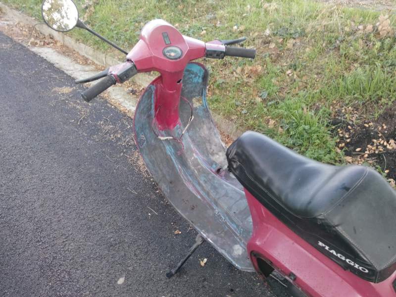

  8. zeus

    Ragazzi, ho sverniciato lo scudo e la pedana. più parte del posteriore, ma non potendo metterci mano giornalmente, ho passato del ferox sul ferro nudo, ho fatto male? Pensavo di fare così per presevare la lamiera fino a che potro' verniciare... In alternativa, se passassi una mano di antiruggine in bomboletta, questo tipo di vernice, potrebbe "interferire" con le future mani date a compressore? Scusate l'ignoranza...
