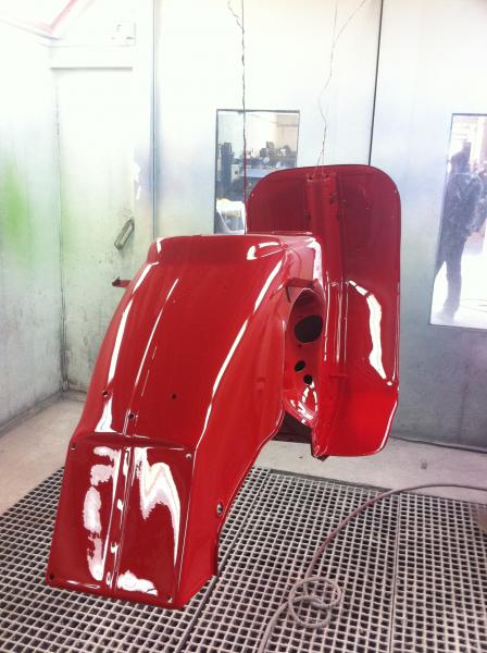

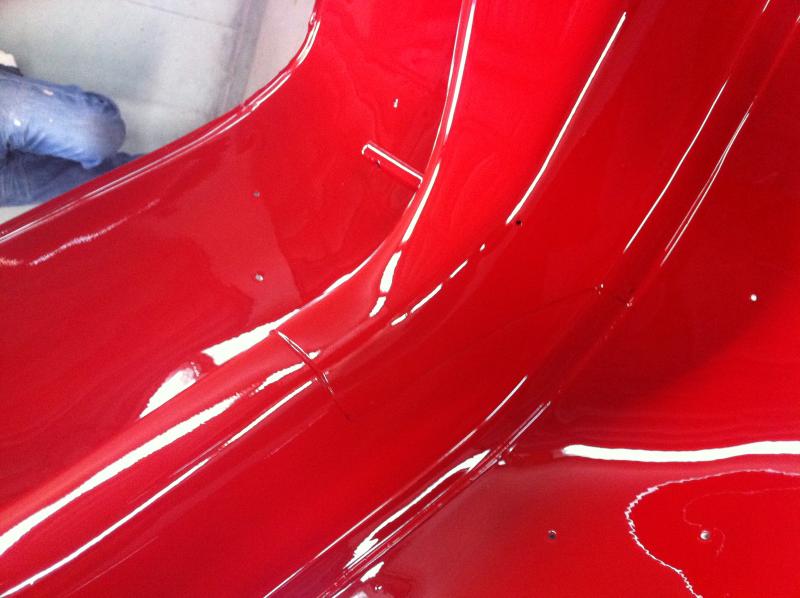

  2. dato il fondo, bagnato su bagnato viene dato il colore...Il rosso Max Meyer 847, l'unica tonalità di rosso con cui usciva la prima serie; ne sono state date 3 mani ed il risultato è davvero bello...le foto non rendono per rispondere a gilgamesh: i documenti sono originali ma radiati... Targata SR 39*** Ti allego, a che ci sono, anche delle foto relative ad un documento che non hanno in molti... Si tratta di una scheda tecnica ORIGINALE del 1964 per vespa 180ss... Una foto che mi ritrae di notte...

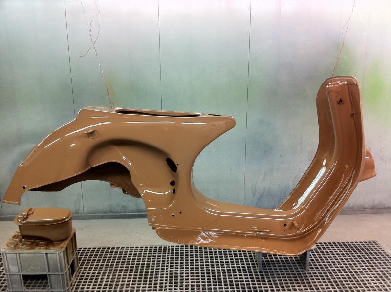

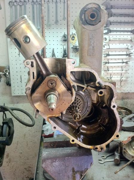

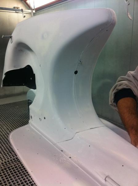

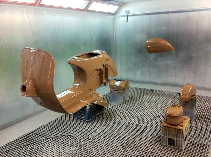

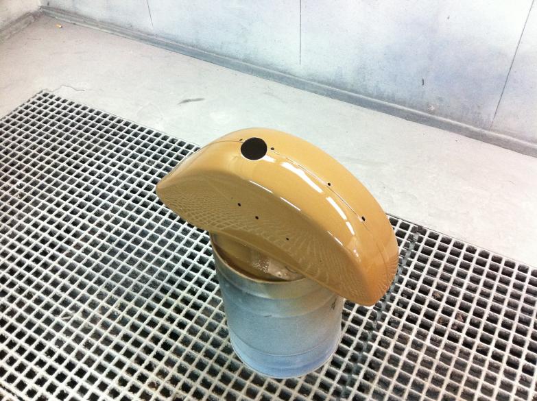

  3. il motore era in buone condizioni... il cilindro era stato rettificato ed il pistone era nuovo... Ho cambiato la crocera, paraoli, cuscinetti, guarnizioni...insomma, le solite operazioni.. Qualche foto relativa alla preparazione... naturalmente non appena il carrozziere mi ha detto che la vespa era pronta per la verniciatura sono andato lì e ho controllato centimetro per centimetro le linee della vespa per assicurarmi che non ci fosse neanche l'ombra dello stucco...le ho carteggiate nuovamente tutte per un'ora abbondante in modo da farle risaltare quando la vespa è verniciata... Come sapete dal carrozziere bisogna andarci almeno una volta al giorno per seguire i lavori... ecco la fase in cui viene dato alla vespa il fondo originale, Nocciola Max Meyer 3000M utilizzando i relativi prodotti complementari sempre rigorosamente Max Meyer...mi riferisco al catalizzatore ed al diluente...

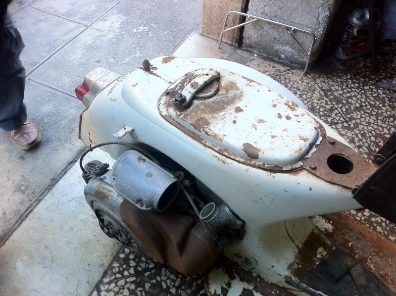

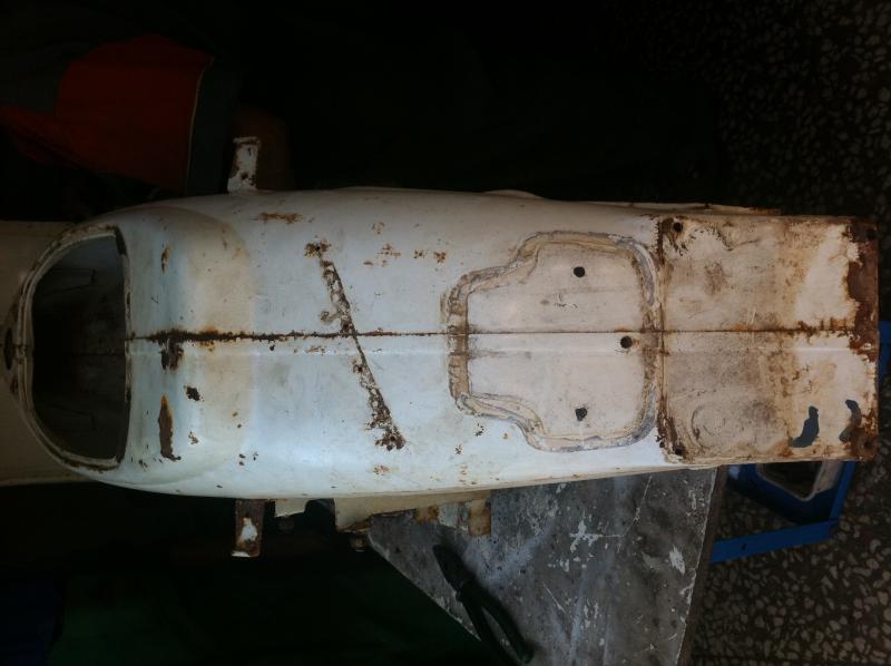

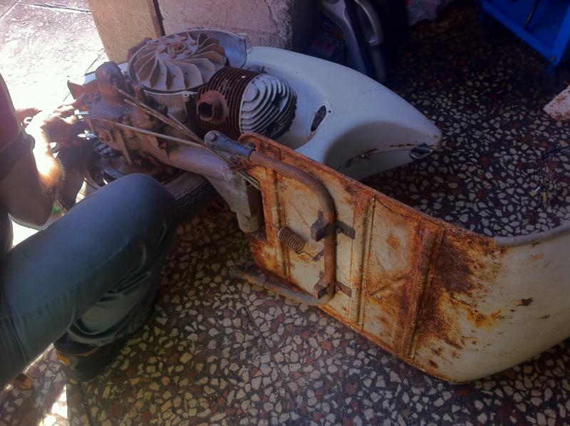

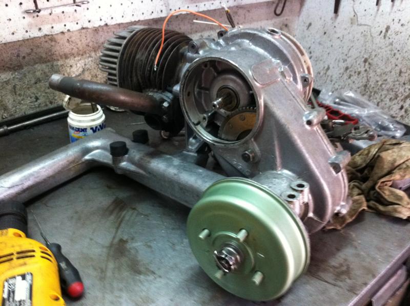

  4. qualche ulteriore foto della fase di smontaggio...la vespa tutto sommato non stava messa particolarmente male...

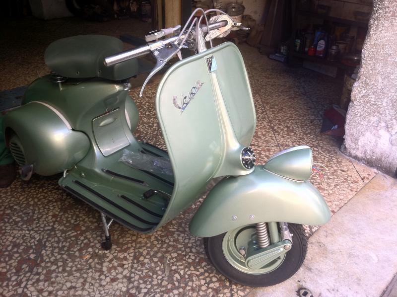

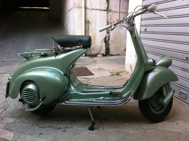

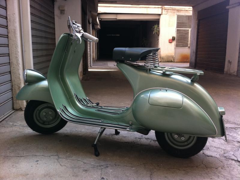

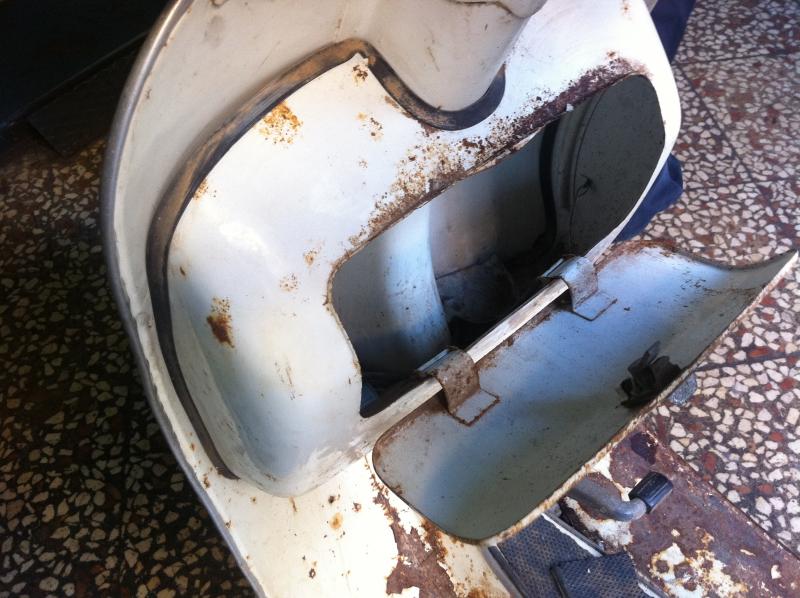

  10. grazie... questa bella signora l'ho acquistata circa 3 anni fà e solo l'anno scorso ho deciso di iniziare il restauro che, appunto, è durato 1 annetto... La vespa era di un contadino delle campagne di Sciacca, un paesino siciliano in prov. di Agrigento...Come si vede dalla prima foto era verniciata con un colore ad acqua che l'ha preservata negli anni...il motore era funzionante... La vespa è stata interamente smontata con relativa classificazione di tutti i bulloni, viti e rondelle etc.; l'ho sabbiata perchè cmq aveva un pò di ruggine superficiale sulle pedane (dati i suoi 60 anni) e poi glio ho dato il fondo rosso max meyer e colore alla nitro mex meyer, utilizzando tutti i relativi prodotti, quali catalizzatori, diluenti etc della stessa marca... Ho recuperato tutto il recuperabile fando zincare e cromare le varie parti secondo i canoni dell'originalità...Ho recuperato, zincandole, anche le viti più piccole... Il motore è stato aperto e rifatto dalla A alla Z: rettifica del cilindro con pistone nuovo, cuscinetti, paraoli, condensatore, cavi elettrici, guarnizioni, crocera (originale fondo di magazzino dato che quelle nuove fanno schifo!)...ho lasciato solo la biella che è originale (ho anche la foto in cui c'è scritto 1951 sulla biella) etc. Devo dire che non ho tralasciato nulla... Ciao

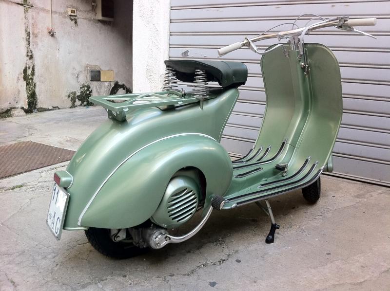

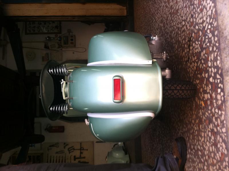

  11. ecco la vecchia nonnina dopo un bel lifting...

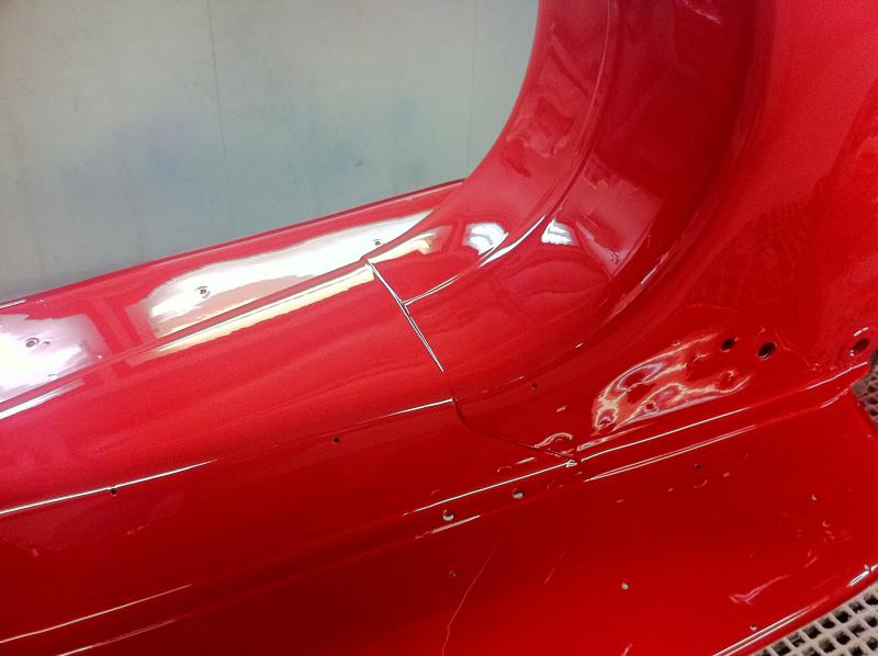

  15. certo, riporta un pò di materiale da entrambe le parti... per quanto riguarda la parte di telaio di cui sopra, ovvero quella un pò "piegata", non va lasciata così com'è...fammi vedere delle foto più dettagliate e ti dico se è così che va normalmente oppure è stata manomessa e quindi il carrozziere dovrà riprenderla... PS: non sei uno scassa*alle, sei uno alle prese con una Signora vespa che giustamente vuol fare un lavoro perfetto... ciao

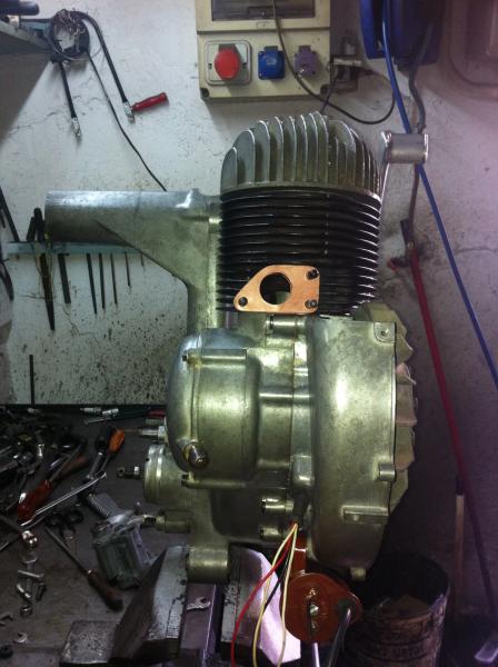

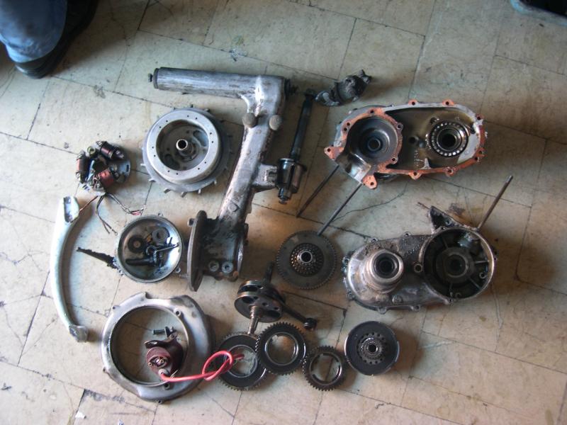

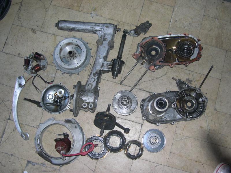

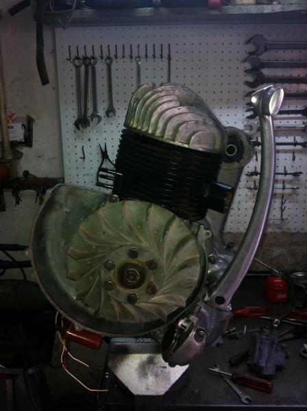

    hai intenzione di fare tutto da solo in termini di meccanica? non è una cosa banale...comunque non è impossibile...anzi, è proprio così che si inzia a capirne di vespe! diffida sempre da quelli che hanno collezioni stupende e non sanno la differenza tra un pistone ed un cilindro... ti invio qualche foto relative al motore della mia struzzo in fase di restauro... c'è tutto quello che ti serve! a presto diego

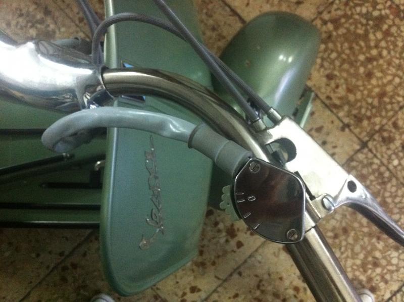

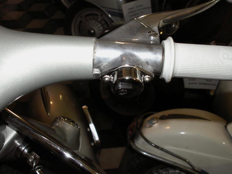

  23. in che senso piegare e saldare al telaio? se ti serve tra oggi e domani vado a scattare una foto alla mia Vs2 così vedo com'è di preciso; questa parte di telaio si trova molto spesso rovinata o addirittura TAGLIATA (!!) perchè, come di certo saprai, la vaschetta del carburatore del 150 Gs è unica...puoi montarne anche altre ed il motore va bene ma alla prima scaffa, la vespa ammortizza per il peso, e sbatte con forza la vascehtta sul telaio e quindi ai tempi spesso si decideva di "modificare" il telaio data la difficile reperibilità di qesto carburatore... intanto di posto questa foto del manubrio ciao!!!
