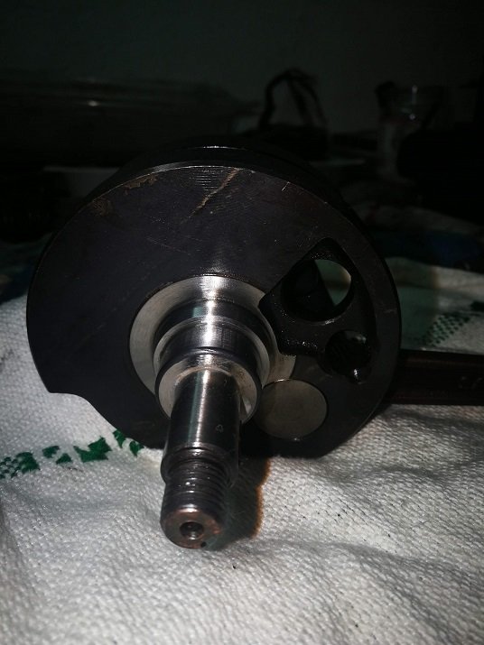

  5. Ciao a tutti, chiedo una info veloce se qualcuno mi può aiutare... aprendo un blocco di un px 125e ho trovato questo albero non originale.. chi sa riconoscere di che marca è?!? grazie

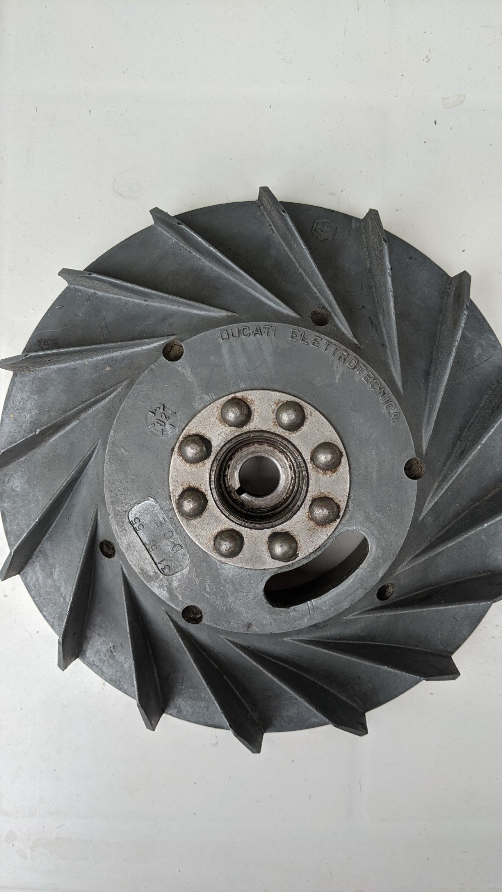

  6. è la prima cosa che ho provato, ovvero rimettere il primo volano.. niente scintilla.. quello che ho messo è diverso da quello che non fa scintilla.. è di un px a puntine (con il foro per intenderci).. può fare la differenza?
  7. Porcavacca! Ho cambiato volano con uno che avevo in casa e... Ora fa scintilla! Com é possibile?? Volano smagnetizzato??
  8. Si si candela cambiata, potrebbe essere che spedivellando a mano non ci sia sufficiente forza per fare scintilla? Boh.. Non so più che pensare.. Provato anche con altra centralina ducati..
  9. Ciao a tutti, ho chiuso il motore px dopo averlo revisionato...ora per testarne il funzionamento avevo intenzione di avviarlo sul supporto prima di montarlo sulla vespa.... problema è che manca la scintilla... sto parlando di un motore px 125 arcobaleno (no accensione elettrica) completamente originale. statore e centralina (ducati) sono nuovi e provati con tester.. i valori sono nella norma. cavo candela testato e ok, candela nuova.. i fili che escono dallo statore bianco rosso verde vanno alla centralina. i restanti nero e blu sono liberi. ho collegato il filo giallo della massa che parte dalla centralina al carter per fare massa appunto... spedivellando la candela non fa scintilla.. help .. che prove ulteriori posso fare? cosa sbaglio?
