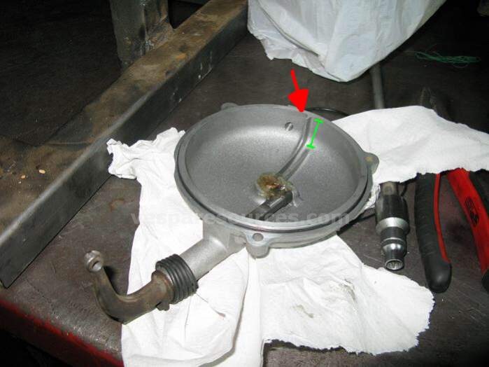

  10. Devi limare quello segnato in rosso, per tutto il tratto verde. Non oltre Se una volta limato questo, il problema persiste, è la bronzina/cuscinetto che hai messo.
