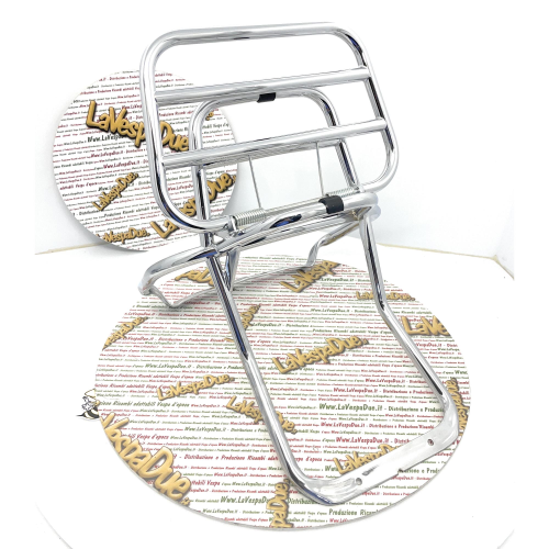

Bravissimi colleghi e scusate se c'è qualcosa di errato (uso google translate) ho una vespa PX 125 del 2003 (epoca affrancatura postale) e per essa ho acquistato un sedile Dieffe versione 2011, ora ho acquistato un portapacchi in LVDUE ref: 673718 e montandolo non chiude la sede
Che cosa ho fatto di sbagliato?

OK adesso si capisce. Se riesci a fare qualche foto del punto in cui il portapacchi s'inserisce nella chiusura del sedile e della chiusura stessa si dovrebbe capire dove e come esso interferisce impedendo al sedile di chiudersi.

Praticamente tocca quelle specie di maniglie che ti hanno rovinato la sella.
Devi modificare/allargare per avere più spazio.
Il problema è che il portapacchi è cromato e si rovina
Personalmente lo cambierei con un modello più semplice

Prueba a añadir arandelas poco a poco bajo el pasador de bloqueo cónico.
