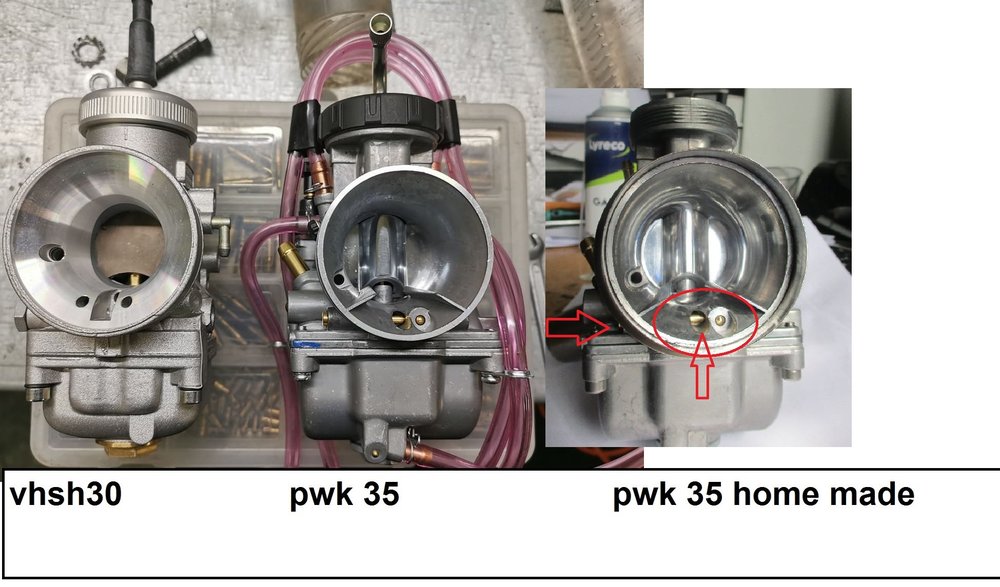

paletti Inviato July 23, 2020 Inviato July 23, 2020 28 minuti fa, Alessio89 dice: PWK Polini nuovo di pacca, preso appena 3 giorni fà ciao, sie sicuro che non tira aria da qualche parte? Comunque 7 punti di minimo sono tanti e dovresti avere un cambiamento palpabile,comunque ti dico la mia. Ho un sucho pwk 35 da febbraio,da quando ho finito un 221 mhr con carter malossi con aspirazione lamellare e pacco modificato, enon so se il polini è fatto meglio o peggio,posso dire che non mi ha dato dei problemi di carburazione,ma non sono persuaso. Premetto uso spesso al Vespa e dopo 4 mesi la ghigliottina si è scromata,ha troppo gioco nella sua sede e la sua tenuta assieme allo spillo non mi piace,ha una regolazione del co indicato con la freccia,che avvitato o svitato non cambia più di tanto,insomma sarei curioso di provare sul mio motore un Keihin vero. Di questi pwk sottocosto anti ne parlano bene,ma se il suo funzionamento è uguale al vero keihin originale che costa 250 euro,la keihin sarebbe già fallita o a poco fallirà. Ho avuto questi carburatori originali tra gli anni 90 agli inizi del 2000 sulle moto con cui mi allenavo e gareggiavo (enduro)dal tm 125 al 300 2t,ritiravo la moto nuova la vigilia di Natale dal concessionario e lasciavo quella che avevo usato tutto l'anno,su 52 fine settimana,48 ero in moto e al carburatore ci ho messo le mani SOLO per tirare l'aria quando il motore era freddo. Tutte le volte che usavo la moto, al ritorno a casa,via sella-serbatoio-convogliatori e fiancatine,via il filtro,coperchio sigillato al condotto tra cassa filtro e carburatore,la moto veniva lavata e con l'aria compressa accuratamente asciugata e infine lubrificata con il filtro pulito,nelle gare polverose,ogni giro (60-80 km) gli montavo il filtro pulito,sta di fatto che in tutto l'anno con gare da 0 a 2000 mt la carburazione era dannatamente stabile,mai regolato la vite del minimo e neppure la vite del co,solo una volta in una gara c'era una prova speciale arrivava ad oltre 2000 mt,al 2° dei 3 giri ho abbassato di un tacca lo spillo. Temo che se al posto del vero pwk,avevo un pwk sottocosto si sarebbe stato difficile tutto ciò,per questo sono in paranoia. 0 Cita
Alessio89 Inviato July 23, 2020 Autore Inviato July 23, 2020 Stessi problemi il PWK Polini, 3 giorni di utilizzo la ghigliottina gia si è rovinata nella parte dove va a battuta sulla vite, poi anche questo ha un bel gioco tra ghigliottina e corpo 0 Cita
