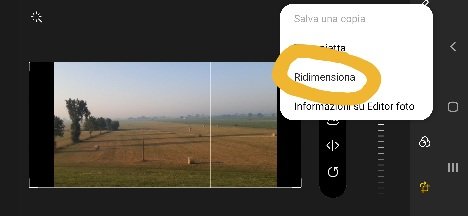

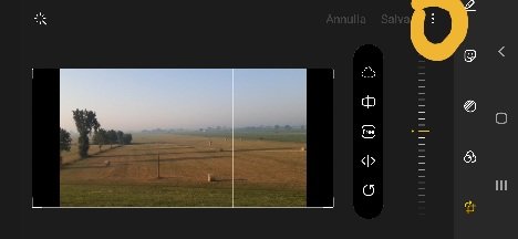

Vale85 Inviato Ottobre 18, 2021 Inviato Ottobre 18, 2021 (modificato) 3 ore fa, Zampa MS dice: Avevo provato a caricare delle foto , il sistema mi segnala che sono troppo pesanti anche se di poco sopra il limite stabilito. Accetto consigli... Ciao, ridimensionare le foto è molto semplice, su ogni smartphone è installato un editor che ti permette di ridimensionare le immagini: Come prima cosa apri l'immagine nella galleria e selezioni la matita Da qui in poi puoi modificare l'immagine, seleziona i tre puntini e ti si apre una slide sulla quale selezioni "ridimensiona" e ne appare un'altra dove puoi selezionare di quanto ridimensionarla. Io uso uno smartphone android ma anche IOS penso abbia una cosa simile invece su PC uso il sempreverde Paint Poi premi Salva Se invece vuoi mantenere una copia nel formato originale ripremi sui tre puntini e selezioni Salva una copia così facendo ti ritroverai due immsgini, una originale e una ridimensionata. Modificato Ottobre 18, 2021 da Vale85 0 Cita
