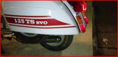

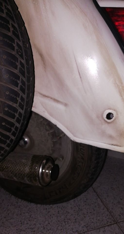

0m8r4 Inviato Febbraio 18, 2020 Inviato Febbraio 18, 2020 (modificato) Buonasera, ho una marmitta Sip Performance modello compatibile con ruota di scorta, aveva il collettore per 200 e lo abbiamo modificato per montarla sotto una 125 TS. Ora, il problema è che il silenziatore è leggermente inclinato verso l'alto e questo mi crea problemi perchè una parte dei fumi di scarico va sotto il cofano sinistro sporcando tutto di nero. Non so se è un problema provocato dalla modifica del collettore o dal fatto che sulla TS monta proprio con una inclinazione diversa rispetto alla PX dove invece monta correttamente. Come potrei fare per mettere ad esempio un finale piegato (magari a gomito) verso il basso al silenziatore? In questo modo scaricherei i gas in basso. Allego qualche foto. In pratica vorrei ottenere un effetto simile a questo terminale Modificato Febbraio 18, 2020 da 0m8r4 0 Cita
IRCANODR177 Inviato Febbraio 19, 2020 Inviato Febbraio 19, 2020 anch'io avevo lo stesso problema sulla sprint 150 con la marmitta scorpion, mi affumicava tutto il cofano, ho risolto alzando il posteriore. ne guadagni anche in guidabilità 0 Cita
0m8r4 Inviato Febbraio 20, 2020 Autore Inviato Febbraio 20, 2020 17 ore fa, IRCANODR177 dice: anch'io avevo lo stesso problema sulla sprint 150 con la marmitta scorpion, mi affumicava tutto il cofano, ho risolto alzando il posteriore. ne guadagni anche in guidabilità ricordi quale dado hai preso? la lunghezza intendo. 0 Cita
IRCANODR177 Inviato Febbraio 20, 2020 Inviato Febbraio 20, 2020 la misura non la ricorso. so che ho alzato finche' la curva della marmitta quasi toccava la pedana 0 Cita
0m8r4 Inviato Febbraio 20, 2020 Autore Inviato Febbraio 20, 2020 Non c'è rischio di ammaccare la marmitta se prendi un dosso? 0 Cita

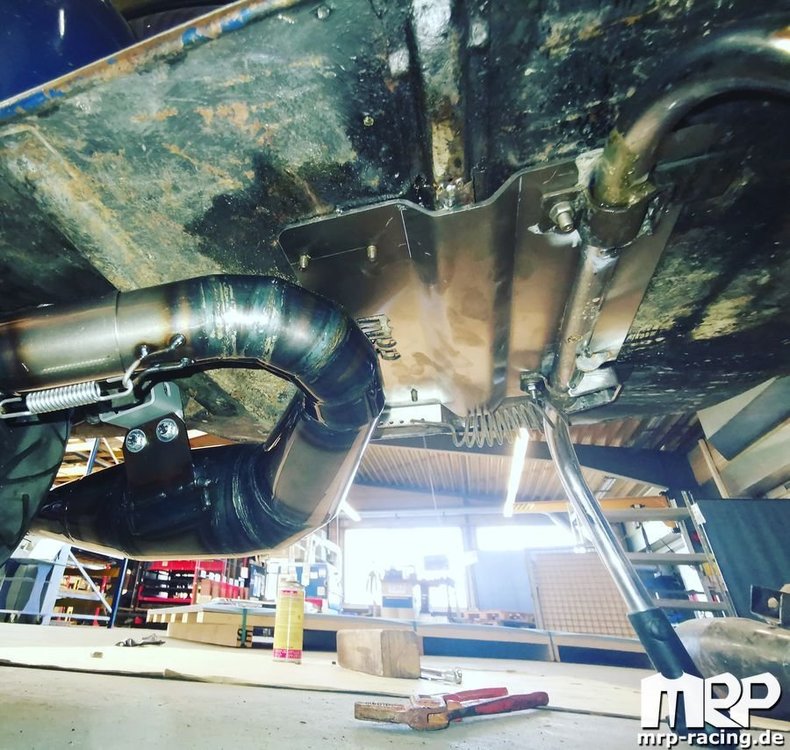

0m8r4 Inviato Febbraio 21, 2020 Autore Inviato Febbraio 21, 2020 La mia già così batte alla molla del cavalletto.. 0 Cita
IRCANODR177 Inviato Febbraio 21, 2020 Inviato Febbraio 21, 2020 Scusa non ti ho detto che.. l'ho tolto ed ho messo quello laterale. oppure MRP fa una staffa per avanzare il cavalletto centrale, in pratica va avanti di 5/6 cmm 0 Cita
0m8r4 Inviato Febbraio 23, 2020 Autore Inviato Febbraio 23, 2020 Si questa la conosco...se non riesco a rimediare dovrò prendere questa 0 Cita
